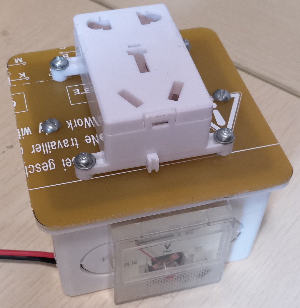

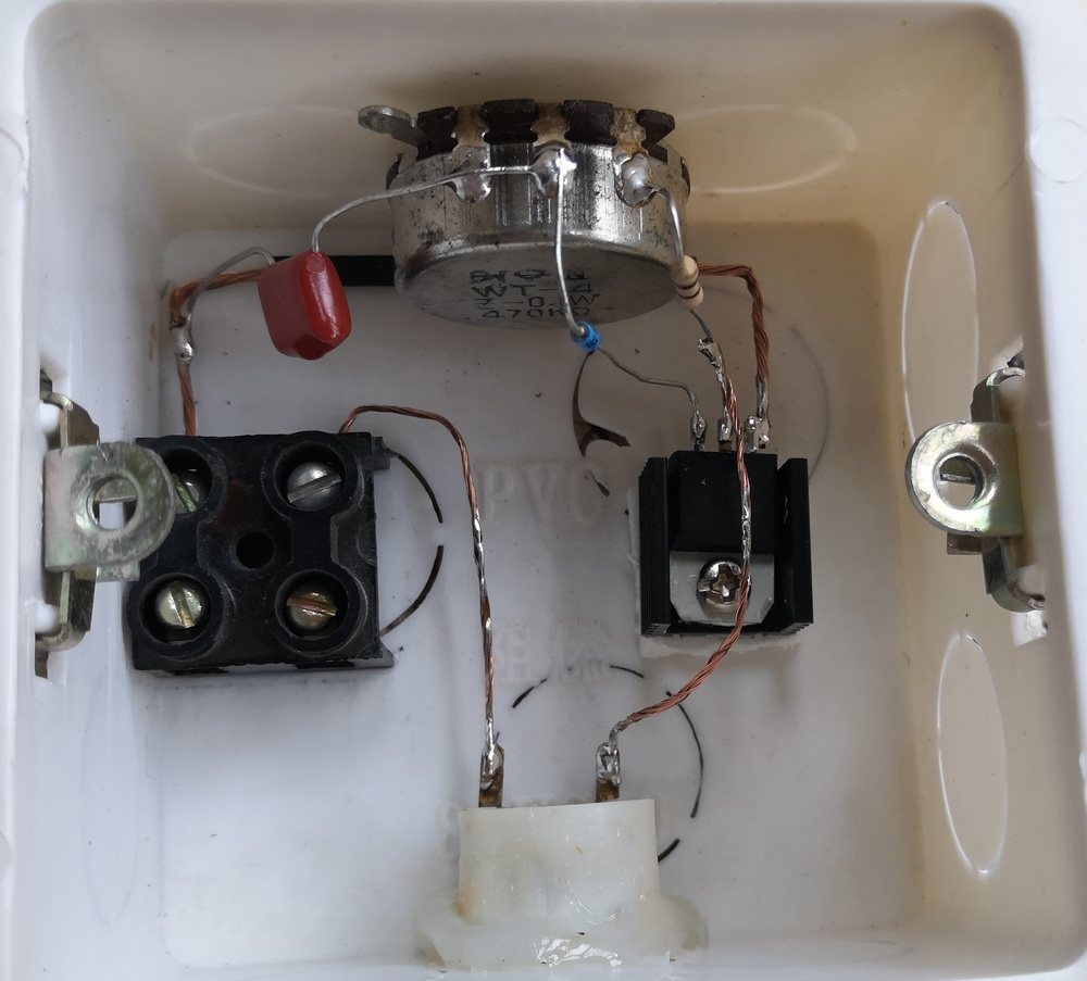

制作一个双向可控硅调压器
查看数: 1715 | 评论数: 5 | 收藏 2
发布时间: 2026-6-15 00:28

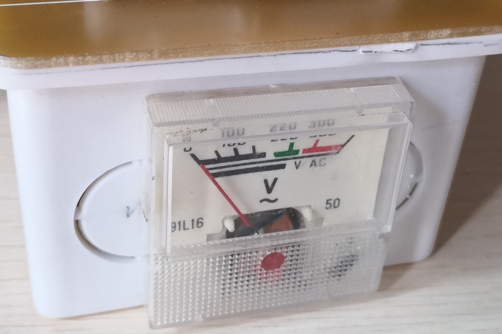

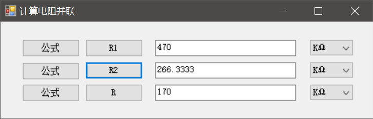

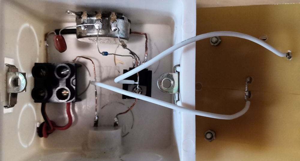

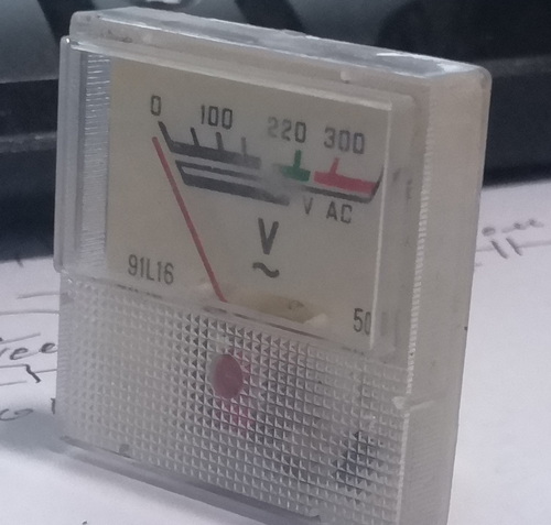

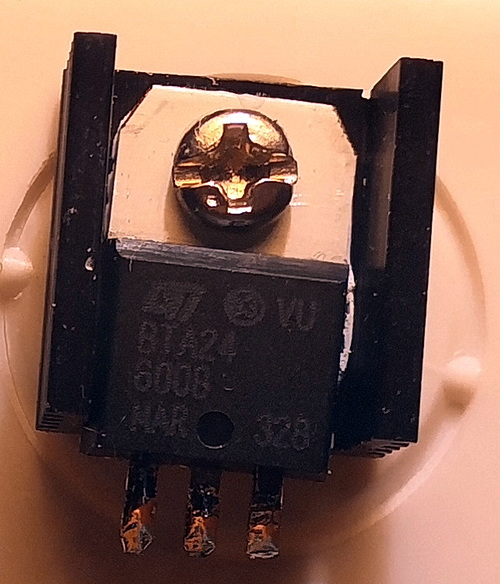

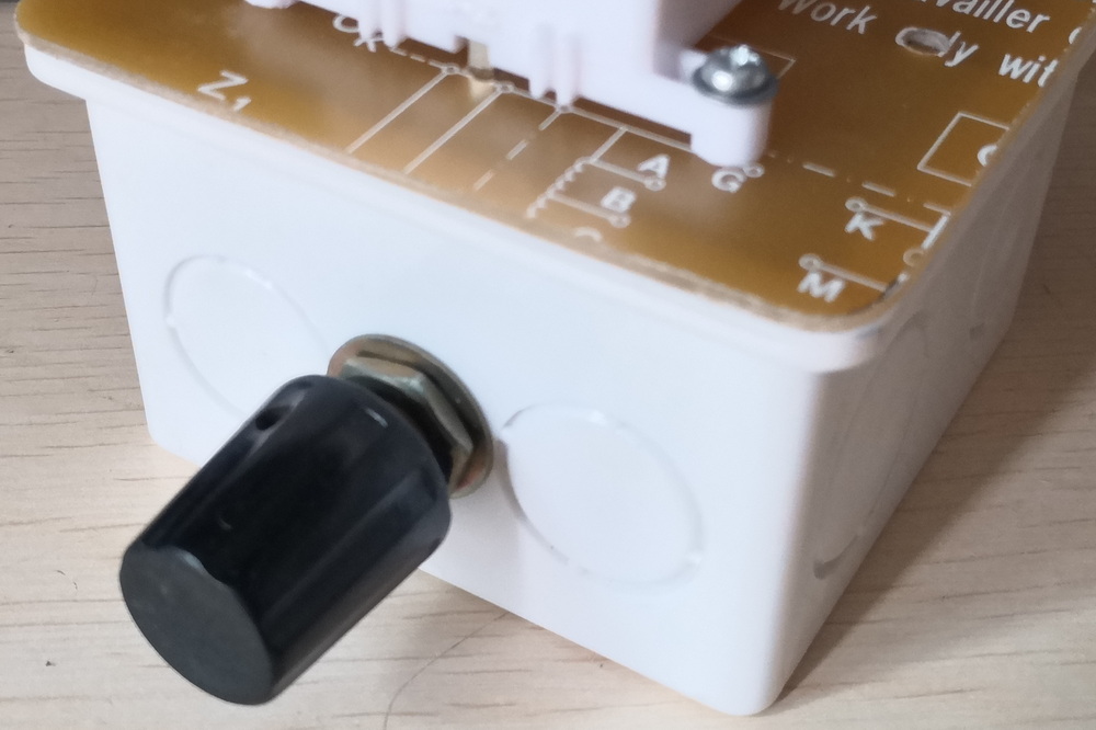

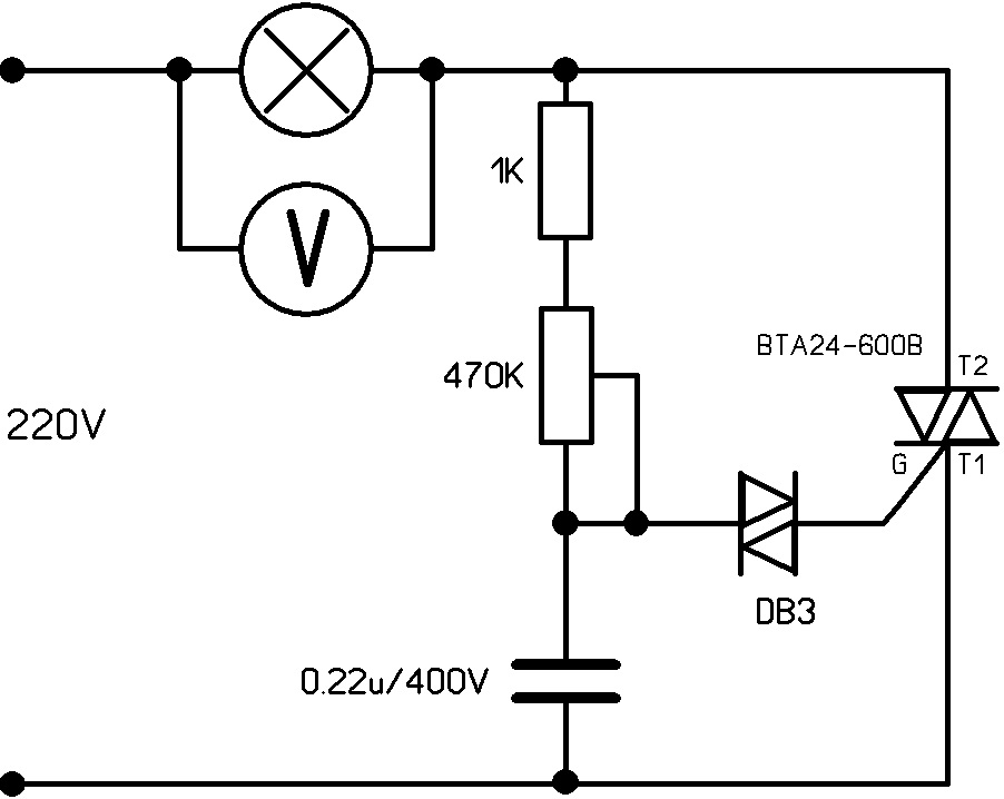

本帖最后由 ztzp 于 2026-6-15 00:32 编辑 在焊接大的元件时,我采用100W的外热式电烙铁进行,但时间长了温度升高会导致烙铁头氧化严重,所以想利用双向可控硅进行电压调整,将温度控制在一定的范围内。另外调压 ...
ID:688701 发表于 2026-6-17 14:50
0.22电容改为0.1试试,调压范围可能会大些。
