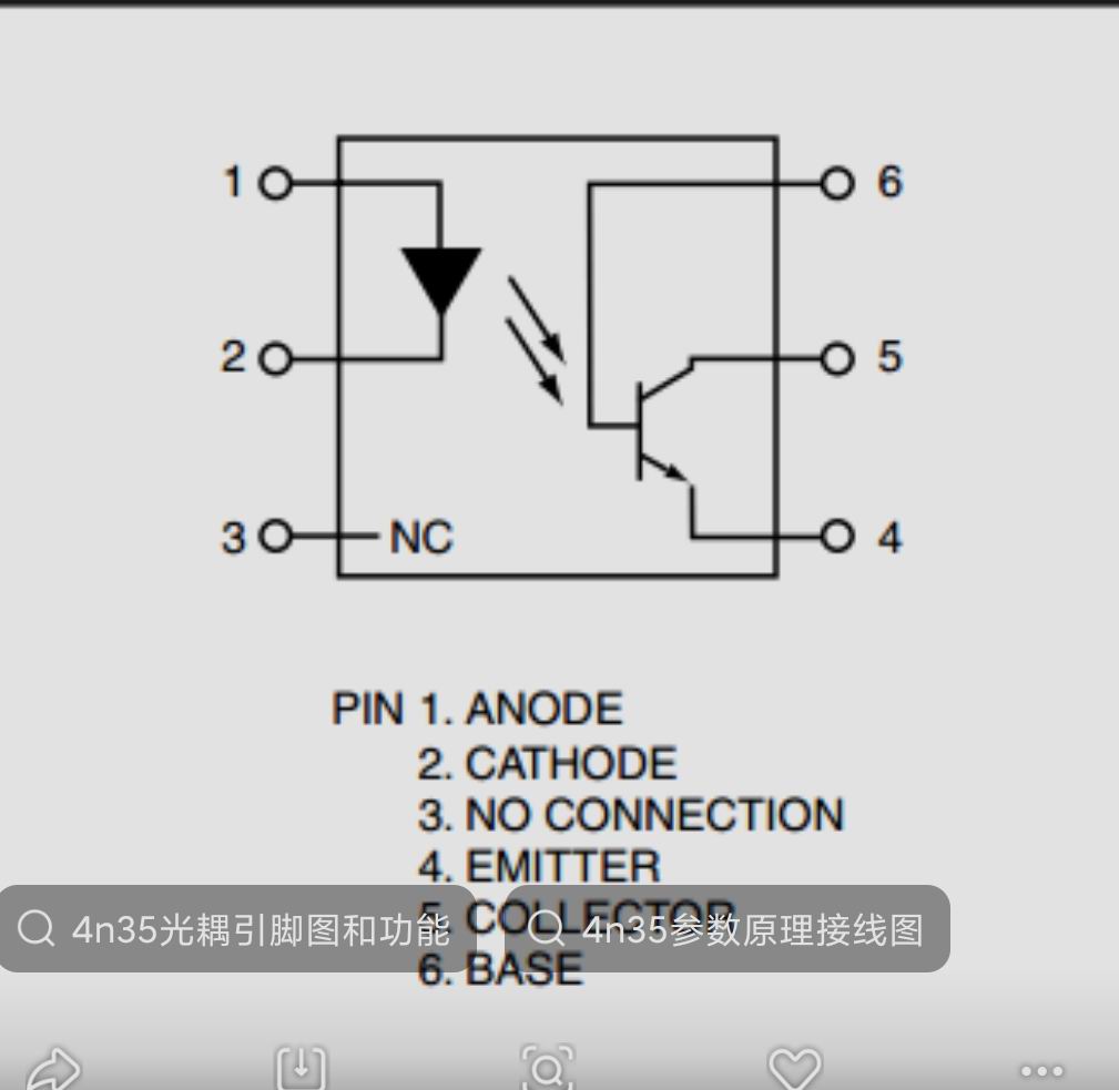

光耦4N35的4-5脚作为可变电阻控制9013的通断应该怎么接?

4,5脚的哪个脚经限流电阻接9013的基极?(另一脚接9013电源正极,为9013提供导通的基极电流)

是不是可以这样理解?4脚是发射极,箭头所指是电流方向,进入基极正向偏置提供基极电流,如果5脚接基极,5-4脚反偏,光耦导通时反偏电阻很大,9013不会很好的导通(实际情况是9013集电极电流不是很小?)
ID:123917 发表于 2026-6-21 20:26
4脚,
