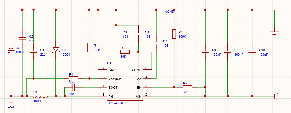

tps54331输出电容不稳定
查看数: 771 | 评论数: 5 | 收藏 0
发布时间: 2026-6-26 15:47
我在用tps54331的12v转5v降压电路中,给三个驱动供电都是正常的,再加上dsp28335后电压出现了降低以及振荡的情况,这是为什
ID:65547 发表于 2026-6-27 17:58
测量下输出5V波形,输入端VIN的电容过小,建议放个uf级别的电容.
ID:332444 发表于 2026-6-27 15:24
没有给出电流测量数据?出现示波器后段波形有打嗝存在
ID:1034262 发表于 2026-6-27 14:46
输入电容太小?
电路能不能上下反过来画?看着别扭。
ID:1174224 发表于 2026-6-27 13:58
Can you try a resistor across the output to increase the current above 150mA, let me know if the output improves.
