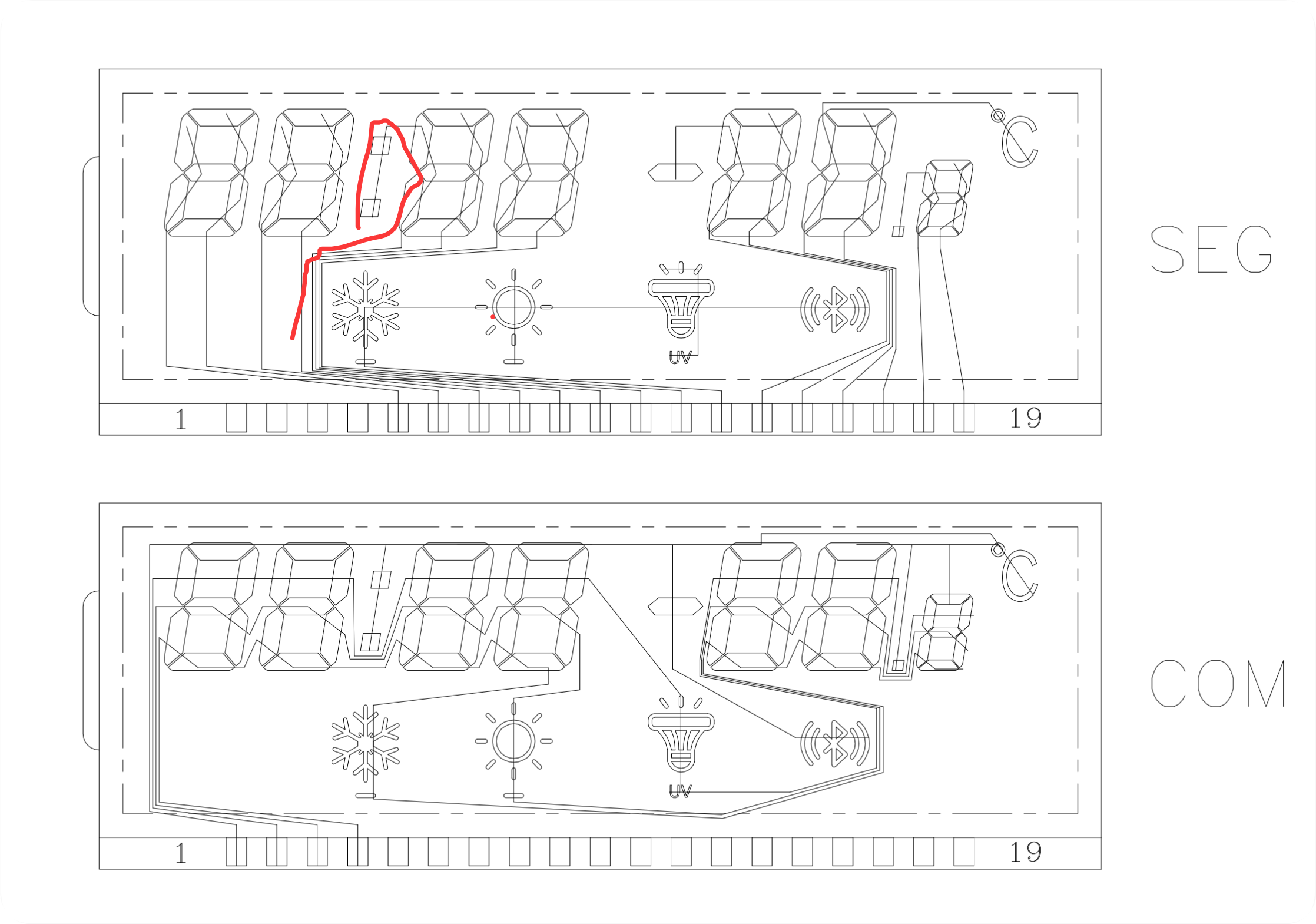

LCD断码屏内部走线不同的字内容但是有些笔画是连接在一起的,这是同时亮的意思吗吗

如题

先给COM0高电平其他COM口  高阻  ,然后SEG0~SEG7根据实际需要亮的给低电平,不需要亮的给高电平。
再给COM0低电平其他COM口  高阻  ,然后SEG0~SEG7根据实际需要亮的给高电平,不需要亮的给低电平。
其它COM口按上述规律处理,SEG也按上述规律处理

要让某段显示不能两端只施加单向电,而是要让两个方向的电施加相同的时间,即交流电。要让某段显示不显示,两端电压差为0,即使两端电位在变化也没关系。
从某段显示与来看,它和LED矩阵、数码管是一样。

6年前第一次接触断码屏没人教,全在网上找资料,以为和LED矩阵、数码管一样,高低电平切换就行,结果总是有鬼影消不掉,后来才知道快速扫描驱动的四个COM口不是只有高低电平就行的,需要一个或者两个类似高阻态的中间电压。

不,LCD也可以走双面!有个前提条件,必需在可视区之外打孔换层,在显示区内打孔或能会出现细点或细纹~~

LCD驱动麻烦一些是因为LCD需要交流驱动,但连接方式是一样的。

ID:1109793 发表于 2026-7-4 18:28
我不懂的就是为啥LCD的连接方式不像LED数码管那样
ID:1133081 发表于 2026-7-4 17:35
一块LCD段码屏图纸不止这些,《重要的事说3遍:段码!段码!段码!不知哪个脑残开始说断码,以讹传讹》还应当有矩阵图。4个COM轮流提供1/8时间单位高电平,1/8时间单位低电平,6/8时间单位高阻,15个SEG中的应显笔段与对应COM电平相反、不显笔段与对应COM电平相同。LCD与LED驱动电平不同,需要不断改变极性,否则液晶晶体会极化损坏,通常一个时间单位2ms。
ID:69038 发表于 2026-7-4 15:25
8*8点阵LED玩过不?
通过16个管脚,可以单独点亮指定的任意一个LED。
就是这个原理
ID:1064915 发表于 2026-7-4 14:15
矩阵,多做试验,实践出真知
