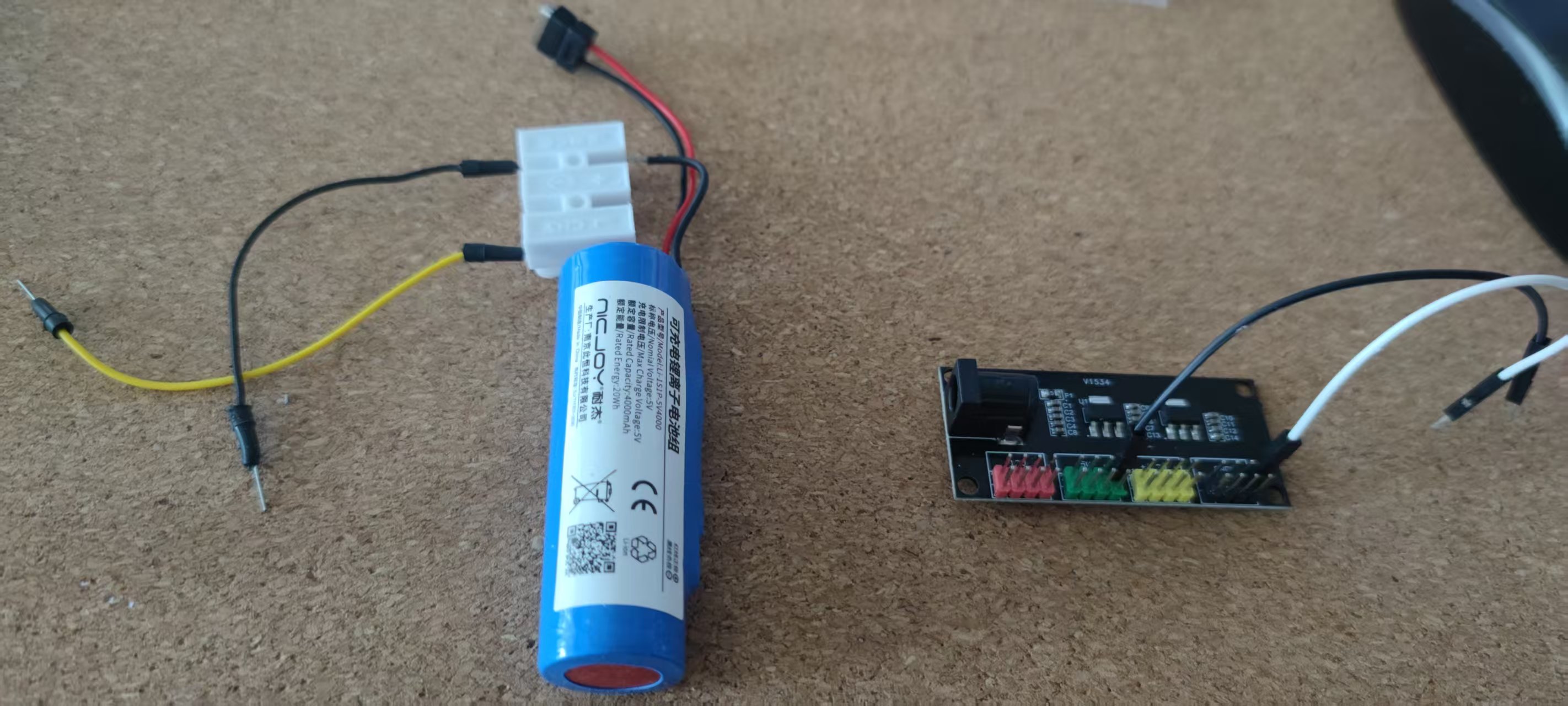

各位大佬,我做了一个有调亮度功能的小台灯,用锂电池去供电,电池两端电压有0.2v....

电路用了一个2n7000的MOS管,只要灯泡不是最亮的挡位,电池就会出现0.2v的波动,导致灯泡会有频闪,有什么办法可以解决。如果改用右边的电源模块供电的话就没有问题

还真是电池问题,刚刚用这电池接一个灯泡也会有闪烁
ID:341045 发表于 2026-7-9 16:42
明显的电池老化,内阻大了。

在电池的正负极之间,紧挨着2N7000的漏极和源极并联一个大容量的电解电容(比如100μF或更大)

就是改变栅极电压后,电池两端电压就会在5v到4.7之间来回变化

那就说明电池端电压在放电时出现波动,而稳压电源电压稳定的差别,可电池经过稳压后供给,或调光电路具有良好的电压适应性,或检查电池存电量是否充足,且具备大的放电特性,有些电池不具备大电路放电。
