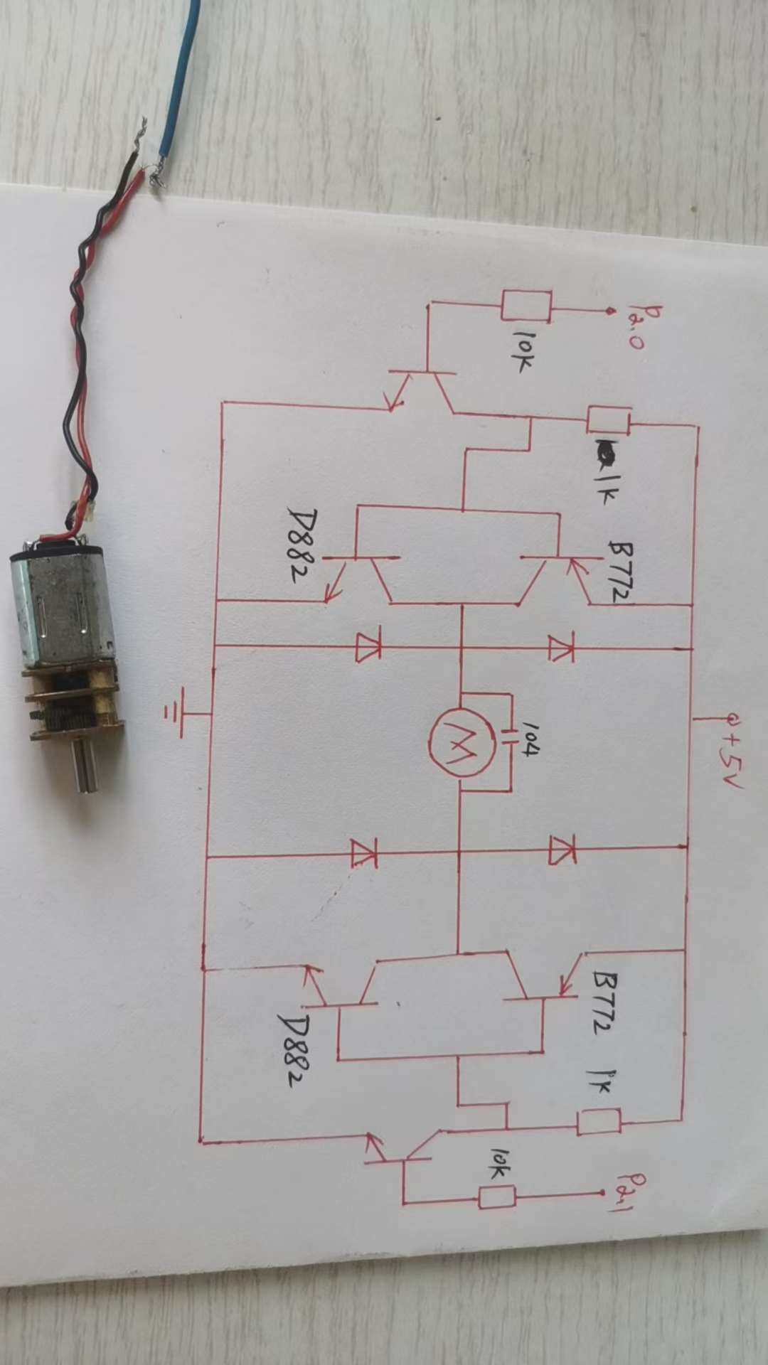

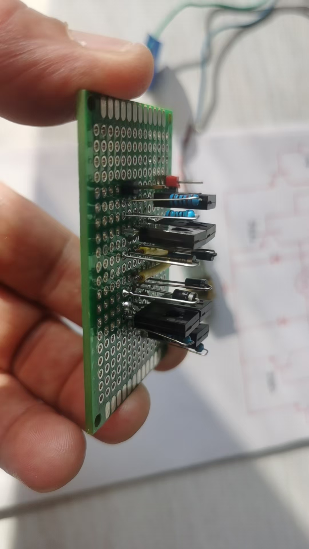

H桥驱动N20小电机  能够运行  但6个管子烫的要命  是H桥电路有错误码

摘要:用户反馈H桥驱动N20电机时,6个功率管严重发热,电路可能存在错误。主要问题表现为上臂三极管基极-射极与下臂三极管基极-射极间形成电源短路路径,导致通电即烧毁。该现象提示电路存在严重设计缺陷,可能涉及驱动信号冲突或死区时间不足,需重点检查三极管偏置电路和PWM信号逻辑。(可见AI真能胡诌,鼻气不通,哪来什么可能涉及驱动信号冲突或死区时间不足?已经明确直接三极管短路了!)

npn 发表于 2026-7-17 18:25
温度在数据手册允许范围内就是正常的,否则加散热片与风扇
电路图都是个大错误,还谈什么加散热片和风扇
ID:621063 发表于 2026-7-18 09:11
上管关闭电压 在5V的2/3以上
但下管导通,就只要0.7V   切换时烧管是必然的 (且下管导通时基板为0.7V 会导致上管无法关闭)
上管和下管  要分开控制,要给足 死区时间

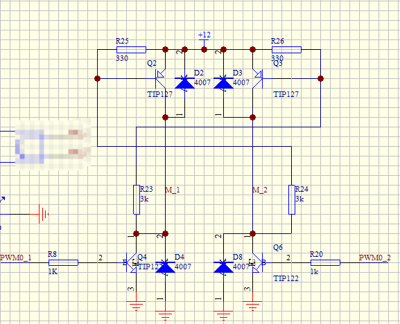

实用过的供参考,负载是一个10W的小电机
ID:332444 发表于 2026-7-15 11:45

ID:332444 发表于 2026-7-15 11:24
经典H桥驱动直流电机电路 驱动电流5A以上,有图,但是原理不清楚,请大佬解惑 - 24小时必答区 http://www.51hei.com/bbs/dpj-166238-1.html
ID:384109 发表于 2026-7-15 10:19
NPN管的基极要串一个电阻吧,NPN管导通时,基极好像就0.7伏左右

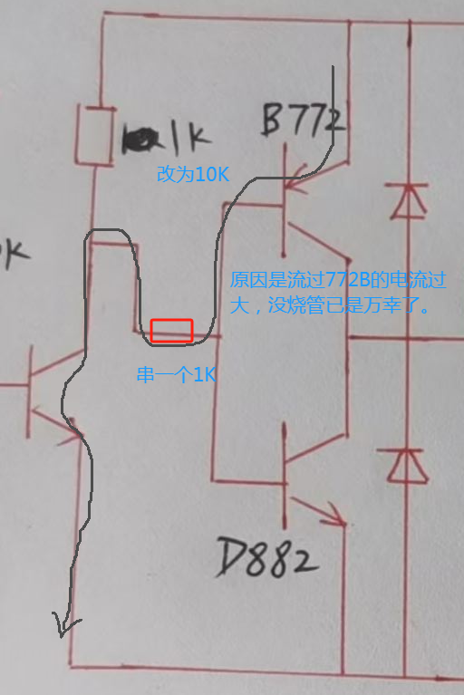

hhdsdy 发表于 2026-7-15 09:46
你这雪上加霜了,电源-上管e-上管b-下管b-下管e-地。
可能吧~
ID:88256 发表于 2026-7-15 09:46
zhuls 发表于 2026-7-15 09:09
个人思路,不一定对,但我的电路都是这么用的
ID:332444 发表于 2026-7-15 09:25
很糟糕电路通电就烧毁:上臂三极管基极射极到下臂三极管基极射极直接短路电源。

ID:1004920 发表于 2026-7-15 08:19
把上管和下管换个位置,或者四个管子单独驱动以控制死区时间。
