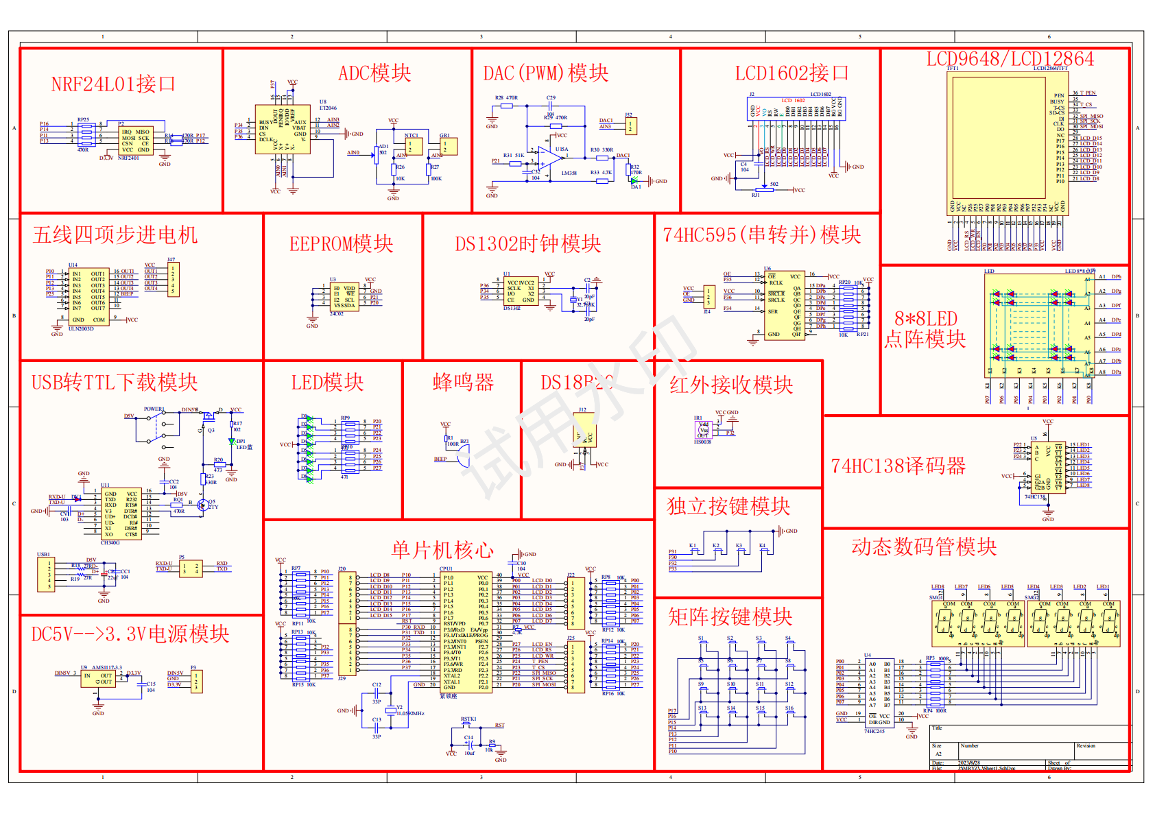

大佬们救救我。[表情]我是跟B站江协科技学的。但是插上电机代码就没作用了。用的是stc89c52不插电机显示就没问题,数字可以正常跳。改到控制led也可以调节亮度。求求大佬们看看我是不是电机和代码不匹配,怎么改?
ID:1041200 发表于 2026-9-14 20:51
     这文字描述太混乱了,没有把问题说清楚。
     几年前听过江科大的课,还有点印象。需要特别说明的是:楼主说的“电机”是指直流电机------江科大有一节课是用IO口模拟PWM输出控制LED灯(呼吸灯),这套序同时也可以用在直流电机模块上,对电机进行调速。楼主提供的原理图里只有一个步进电机,所以只看原理图极其容易带偏。
    他现在的问题是------这套程序,用在LED呼吸灯上可以实现实验现象,用在直流电机上则不行,电机不转动。说明程序本身并没有问题,问题在硬件上。最容易想到的原因就是:课程里用的是5V驱动的电机,3.3V不行。如果换了5V供电还是不行,可能就是电机坏了。可以试试,先不用那套调速程序,直接给电机供5V电,看它转不转。

用的是什么电机,能上传一个图片不?
看代码是只能控制普通的DC小电机,控制不了步进电机。

电源走Q3控制的,Q3是否完全导通?  下面两点自己去试试, 第1  要确保5V的功率足够,  第2,把VCC直接接5V 跳过Q3 试试。
