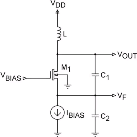

简版考毕兹起震的不利因素
查看数: 903 | 评论数: 7 | 收藏 0
发布时间: 2026-8-1 01:28
⒈ 电流增益恒小于α。 ⒉ 输出阻抗颇高,输入阻抗甚低。 ⒊ 幅度条件「不足」,相位条件「不对」。

ID:1100060 发表于 2026-8-5 01:59
共栅电路跟运放,风马牛不相及,但却异曲同功,
共栅极的放大器,如果栅极没接地,就干不了大事,
共栅极的震荡器,如果栅极没接地,就更是动弹不得,
运放,如果把一个输入端悬空,输入级的状态就无法改变,整个运放也就陷于死寂。
ID:1100060 发表于 2026-8-4 20:27
换个视角看标题电路,它不是共栅极震荡器,而是以电感作为漏极配置,带着容性负载的共源极放大器,
Vʙɪᴀs,可以是偏置 (纯直流),可以是讯号 (交流),只要是恒压源,就同样能起〖交流地〗的作用,令这潜在的共栅极拓扑显化,
简版考毕兹,可视之为把止逆二极管去掉的 boost电路,把止逆二极管去掉后,L的角色不再扼流圈,而是跟那西勒电路一样,也是货真价实的电感,
Iʟ,不再是纹波直流,而是 Iᴍ 的反相复制物,并且因着Q值的加持而大于 Iᴍ,自激所需条件得以全部满足,这共源极放大器遂质变成为共栅极震荡器。
ID:1153016 发表于 2026-8-4 06:23
这两个电路,实际上都带着两个负载。
一个是直流负载,让三极管吃电的,另一个是交流负载,通过耦合电容形成回路。
这样,两项电流增益都会明显小于α,尤其是交流电流增益,共基极的电容反馈电路能起震,都是因LC槽路的Q值胜过了α的制约。
ID:1100060 发表于 2026-8-3 13:57
此楼跟楼下算是重复了,而楼上我现在觉得有些问题未说全,
那就正好利用此层起承转合,关键是,此层经已编辑过,那就不介意再改一次。
交流负载若採用並联馈电,如果是容性负载,耦合电容可用可不用,看情况,
如果是感性负载,尤其是纯感性负载,就必须用,因为,决定电感「死活」的並非感抗而是其自身电阻!
並联馈电若不隔直,电感 (或变压器) 就无能为力,把这西勒电路的 C4 端掉,就变成 克拉普,但 C3 只许大,砍不得,
C3 若大于 C2 的十倍或更多,就相当于L的隔直电容,克拉普再一次退化,还原为经典版考毕兹 (这时,C3 允许移至槽路干线,变成耦合电容)。
