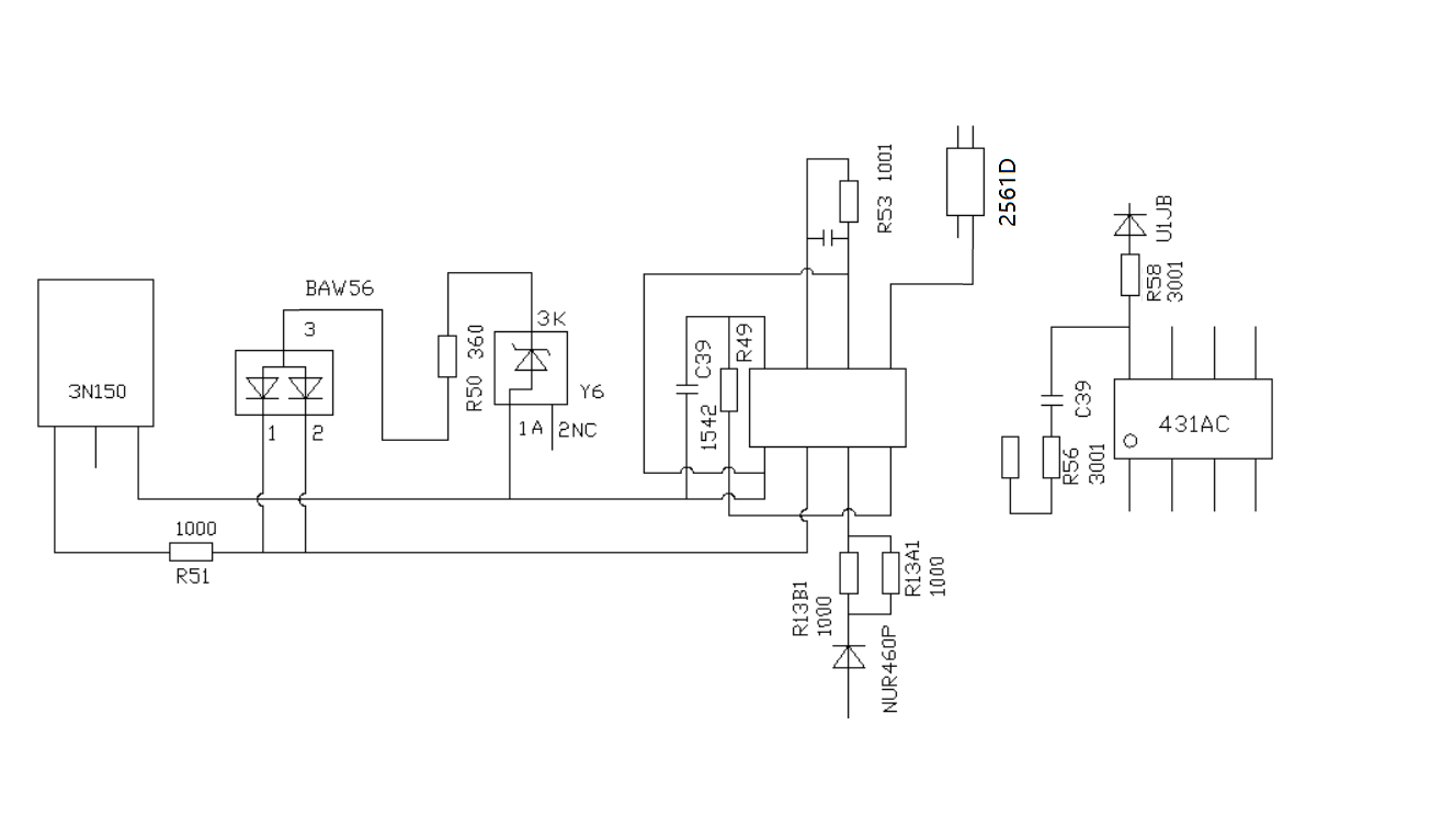

IS300T030-C-EST伺服驱动器电源故障
查看数: 608 | 评论数: 3 | 收藏 0
发布时间: 2026-8-1 05:54

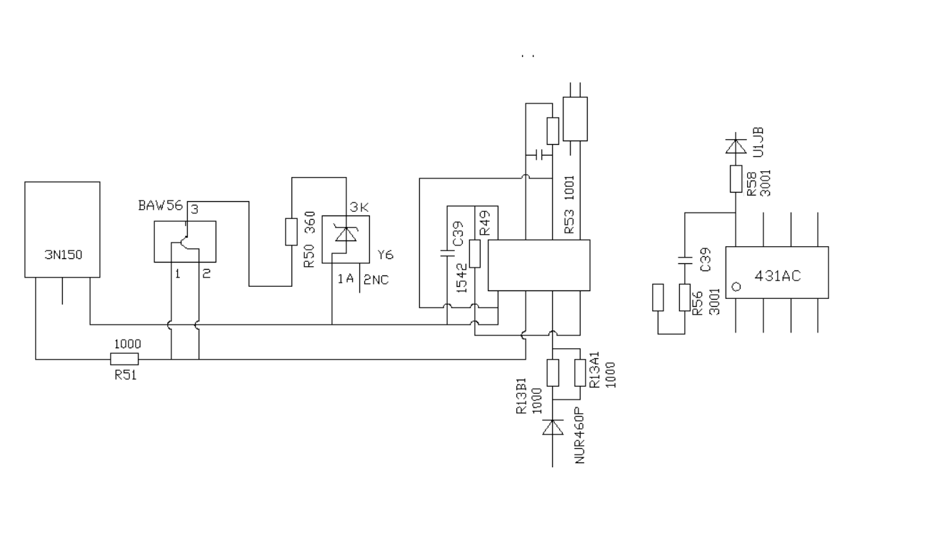

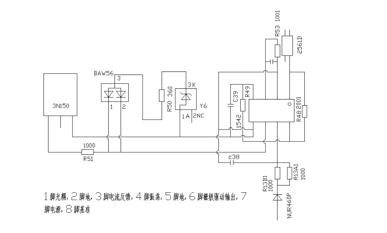

根据芯片周边元器件画了一下关系表 芯片引脚方位不好确定 哪一个是1脚 查了一下常用电源管理芯片 似乎都对不上
ID:332444 发表于 2026-8-2 11:34
现在要手动修好贴片元件已经不易了,普通电烙铁完全施展不开!热风枪尚未用过,电路板设计越紧凑以后更换整板似乎唯一办法,坏电路板上元件拆除再利用价值不知是否。
