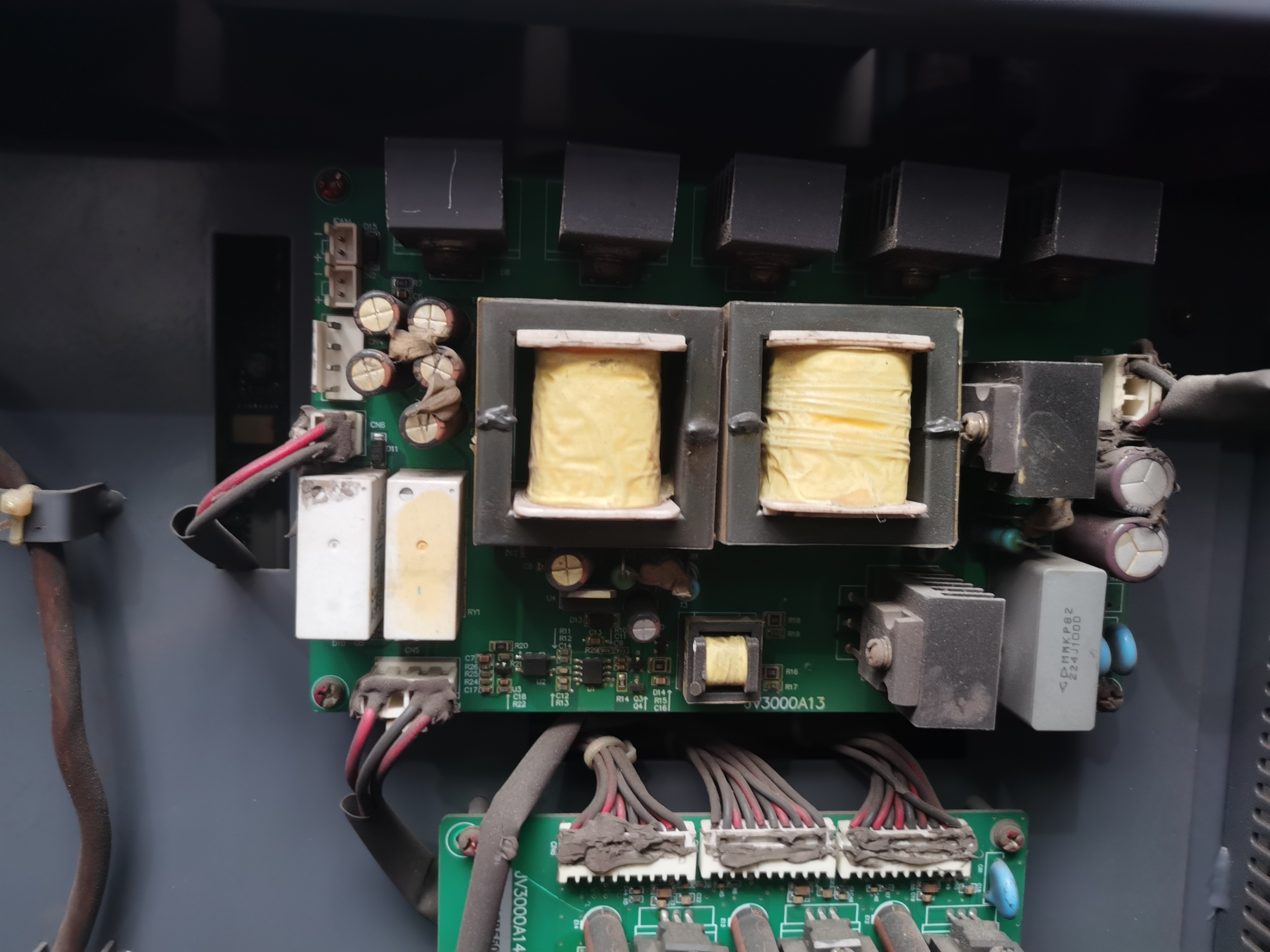

一块变频器电源板 2844电压一直跳变
查看数: 642 | 评论数: 2 | 收藏 0
发布时间: 2026-8-15 18:57
上电测量 2844芯片7脚,在11到16V之间不停跳变。 431基准电压也不停跳动,换了7脚滤波电容,2844, 431也是一样。但是变频器直流母线过来的电压, 分别经过三个限流电阻,是比较稳定的。分别为560V 373V,1 ...
ID:1175680 发表于 2026-8-18 22:42
查下过流电阻反馈电压偏高没
ID:1175680 发表于 2026-8-17 23:38
查下过流电阻的反馈电压有没有偏高?
