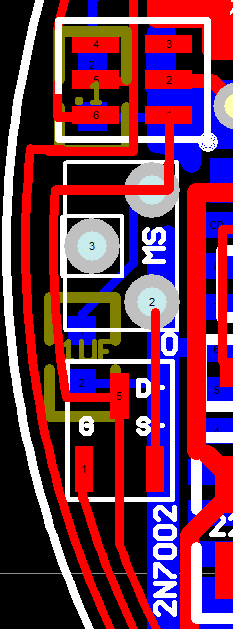

如何用TP223触摸芯片实现CPU控制自动关的功能?
查看数: 142 | 评论数: 6 | 收藏 0
发布时间: 2026-9-4 14:22
我的一款MIDI音箱已经实现了MCU自动关机功能,但必须用上一颗“一键开关”IC,但这款IC型号多,规格很乱,没有统一标准,将来生产时容易出错,而且关机后待机电流达到0.3MA,不理想,于是想改用TP223之类的触摸IC来 ...
ID:283954 发表于 2026-9-6 16:07
fj51hei 发表于 2026-9-6 10:54
0.3mA  你这都不要关了 MCU进入低功耗模式也就几uA  不行进入低频模式几十K几百K那种也就你这个0.3mA
吧 ...
还是勉强可用的,0.3MA漏电,1200MA/H电池, 可以漏1200/0.3=4000小时/24=166/30=5个月,但搞设计就要精益求精,想搞个漏电3UA的方案。
ID:712493 发表于 2026-9-6 10:54
dalaoshi 发表于 2026-9-4 21:50
我目前用的也是电子开关,里面应该也是MCU,这类IC都没有另一个接脚可以用来直接切换输出脚的电平,所以 ...
吧!另MOS管除发热 不应改漏这么大吧!
ID:283954 发表于 2026-9-4 21:28
WL0123 发表于 2026-9-4 18:23
使用MCU掉电模式,一键开关机,待机电流可以小于1uA。至于使用轻触开关还是触摸开关都无所谓。
由于我的板子上面还有功放IC,不能只关MCU,还要关断PMOS才可以。
ID:491875 发表于 2026-9-4 17:19
3路自锁电子开关YX1020输入低电平输出高电平并自锁。再次输入低电平输出跳变低电平并保持
