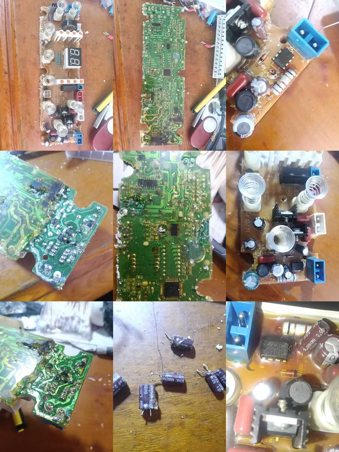

请教VIPer22A可以代替VIPer12A吗
查看数: 196 | 评论数: 6 | 收藏 0
发布时间: 2026-9-7 13:07
请教VIPer22A可以代替VIPer12A吗?VIPER12A是意法半导体(STMicroelectronics)推出的一款脱机开关方式电源调节器(Off-Line SMPS Primary Switcher)
ID:123917 发表于 2026-9-8 11:18
感谢各位,试过了,可以
ID:584814 发表于 2026-9-8 09:06
正着可以反着不行
ID:1075398 发表于 2026-9-8 08:20
可以的,两个片子只是功率大小不一样,一个是6W,  一个是 12W, 其它都是一样的
ID:1028227 发表于 2026-9-7 23:18
22比21功率大,
ID:57414 发表于 2026-9-7 15:14
查了下资料,同样的封装,VIPER22比VIPER12的输出功率大了约40%,其它电气参数一样。也就是说这两个IC内部的控制芯片是一样的,只是功率mos的Rds-ON有些差异。如果你的设备耗电功率在10W以内,可以替换。
