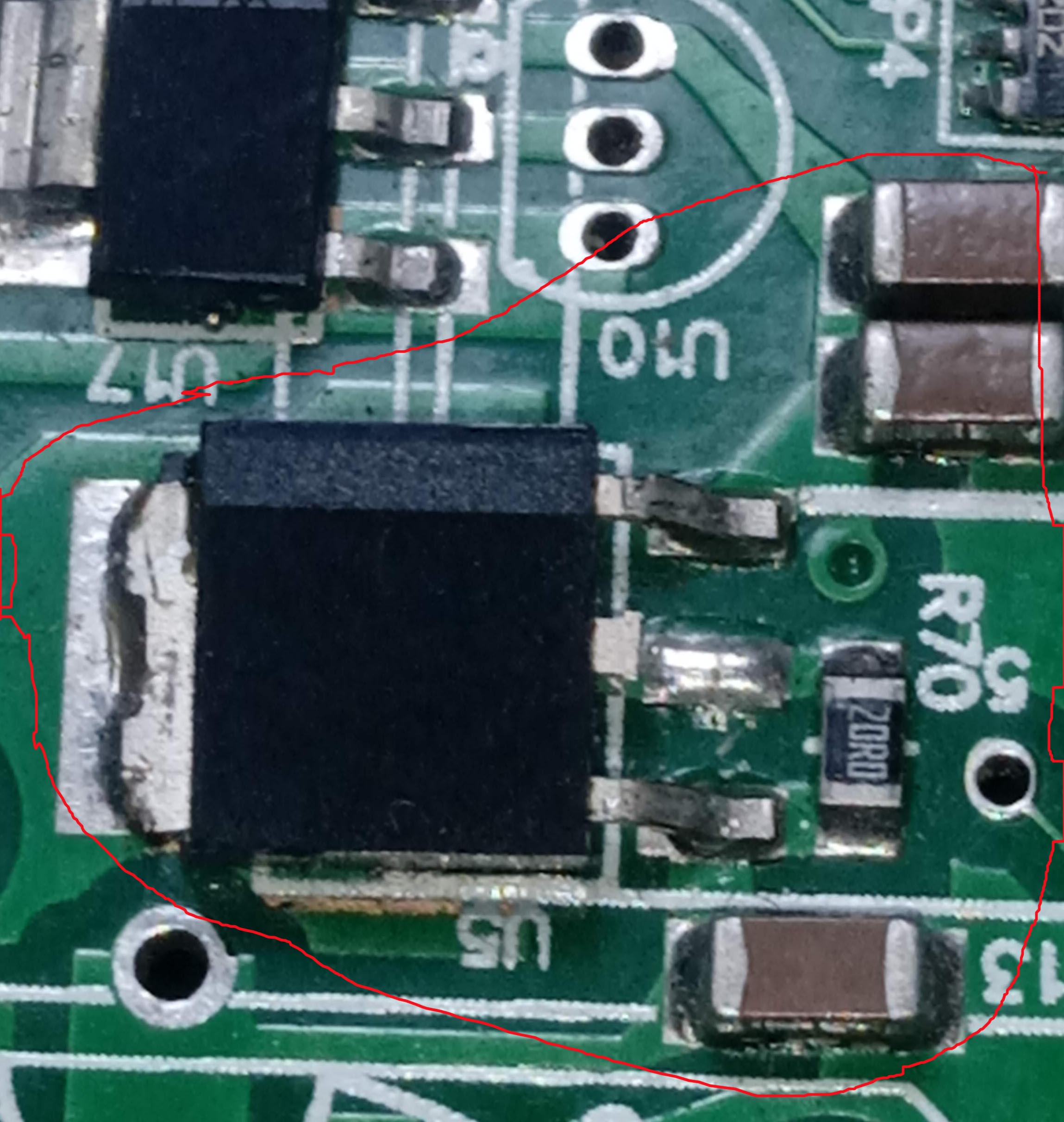

问个TO22-3封装的恒流源芯片的可能型号
查看数: 975 | 评论数: 14 | 收藏 0
发布时间: 2026-9-26 03:48
1脚为输出,2脚悬空且1脚和2脚间通过一个固定20欧电阻相连.3脚为电压输入端.3脚有颗滤波电容到地,1脚有两颗滤波电容到地,再无其它外部元件.输出后级电路不工作时1脚和2脚电压相同;输出后级工作时1脚电压为9.87伏2脚为 ...

ID:1066092 发表于 2026-10-2 17:05
hyzqq 发表于 2026-9-30 13:54
从你给的图上看有几点联想:1,你说2脚悬空但观察2脚和散热片都是焊在覆铜上的,确认不是地? 2,该器件 ...
1.用万用表测量过确认2脚不是地。2.万用表测量过它工作和不工作时的电压应该不是MOS管而且它的编号是U而不是三极管的Q也能反映出它是IC。3.一共就三个角,万用表量一下就能确认线路无无错误。4.这是振荡电路高边恒流用的,不是抄板只是觉得它这个芯片恒流真的很简单。LM317的压差太大了,LM1117压差小点但感觉没有这个好用,基本都是1.2~1.25伏的。再就是问过好几个AI竟然死活找不到这个可能是哪种芯片,没有是0.56伏左右的也就很奇怪了。
ID:283207 发表于 2026-9-30 13:54
hisun 发表于 2026-9-28 16:13
它这个真的很简单,1脚有颗输出滤波电容,1脚和2脚溆懈�20欧电阻R70,U5就是这个疑似的三端恒流源,U17是7 ...
从你给的图上看有几点联想:1,你说2脚悬空但观察2脚和散热片都是焊在覆铜上的,确认不是地? 2,该器件编号为U5,找一下已知其他三极管或mos管相关编号对比一下,确认该货是集成电路? 3,仔细观察观察是否犯了低等错误,有PCB线条没发现?4,如果确认该货是干恒流的活,那有啥纠结的找不到型号就找一个同功能的恒流电路代用即可,没必要纠结,抄板也要会抄不是?。

ID:1066092 发表于 2026-9-28 11:56
yanger2026 发表于 2026-9-27 11:51
这是LT3092架构国产定制高端线性恒流芯片,把SET-OUT之间的20Ω采样电阻内置到芯片里,因此2脚可以悬空,属 ...
不可能是这个芯片,这是块可控硅的触发板,这种东西没有那么大的应用量使用订制,再则如果是定制根本不用抹除型号
ID:1176822 发表于 2026-9-27 11:51
这是LT3092架构国产定制高端线性恒流芯片,把SET-OUT之间的20Ω采样电阻内置到芯片里,因此2脚可以悬空,属于小众定制器件,没有通用公开型号

ID:1066092 发表于 2026-9-26 17:03
它的输入电源是12.09伏,没有地脚,后级电路不工作时输出1脚和2脚电压相同都是11.56伏,貌似和线性稳压电源改的恒流不同,感觉它的1脚和2脚间的电阻值可以改变输出恒流的大小,这个和固定恒流的相比灵活性就大多了。我找到个比较接近的是MCP4100,但这个更好找不到对应的类似芯片型号。
ID:332444 发表于 2026-9-26 12:02
‌H7304A‌:低压差线性芯片,适合单节锂电池(3V-4.2V)直接驱动 LED,外围仅需一颗电阻 。
