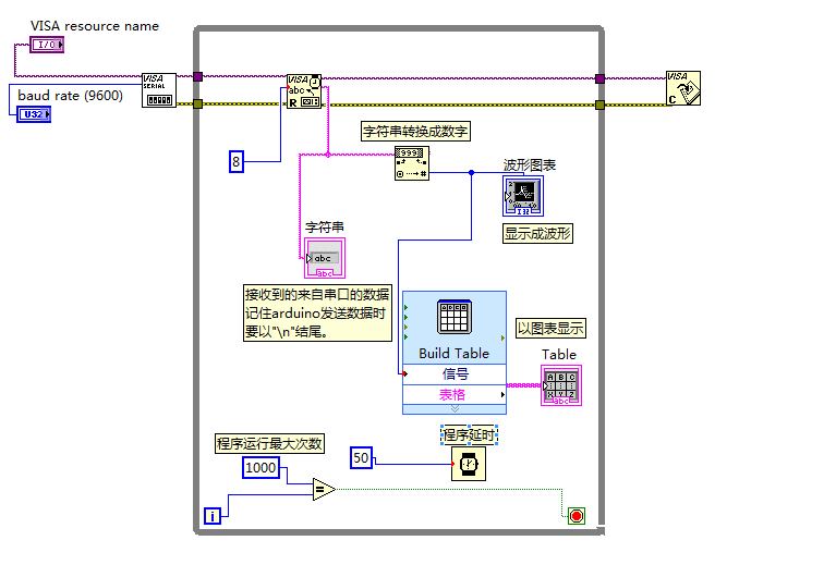

前段时间买了几个arduinomini来玩,发现可玩性挺高的,很mini,可以集成在一些传感器里面,所以就开始想改造几个教学用的传感器。首先改造的是力传感器,每次做实验的时候后面连着根线很是麻烦,所以就想做一个无线 ...
