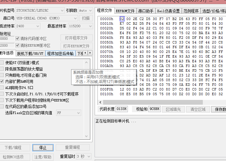

本人小白 开始接触单片机 老师给了快单片机开发板让学习,但是笔记本usb转串口连接好了,却无法烧录一直显示检测目标单片机。什么情况附图:file:///C:\Users\fengl\AppData\Roaming\Tencent\Users\364967857\QQ\Win ...

首先确定晶振等电路的链接是否完好 单片机是否起震,显示正在检测目标单片机的时候 冷启动一次
