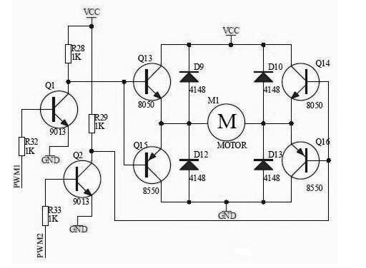

小功率三极管全桥驱动电路

使用于电流小于1A的驱动电路

方便自己制作的电路。
