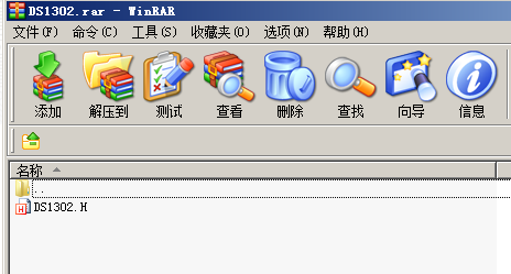

DS1302.H文件下载
查看数: 15678 | 评论数: 15 | 收藏 3
发布时间: 2014-12-25 20:41
部分内容预览: /* 把我一直珍藏的程序全部拿出来,给大家共享,这也让我想起来,我刚学的时候,搜集资料是那么辛苦,而且找不到完整的资料,我将把我整理的和自己制作的H文件共享出来,只要修改定义端口 ...
