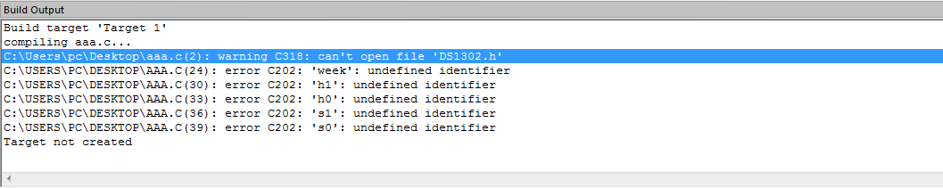

在做keil编译时出现了这个咋办啊???????? [img]file:///C:\Users\pc\AppData\Roaming\Tencent\Users\345274090\QQ\WinTemp\RichOle\PG@PO9`NO`SAGHM(8~[{``6.png[/img]

我看了一下,估计是变量名软件找不找,还有自定义名软件无法识别,所以编译错误,仔细一条一条错误去找,会解决的!!

添加头文件

头文件 路径不对呀

重新找一个头文件

把头文件加入工程,然后再编译看看,出现的是未定义提示

重新把文件添加到工程吧

你再找一个1302计时程序,最好是工程打包,这个代码不完整。

头文件找不到
