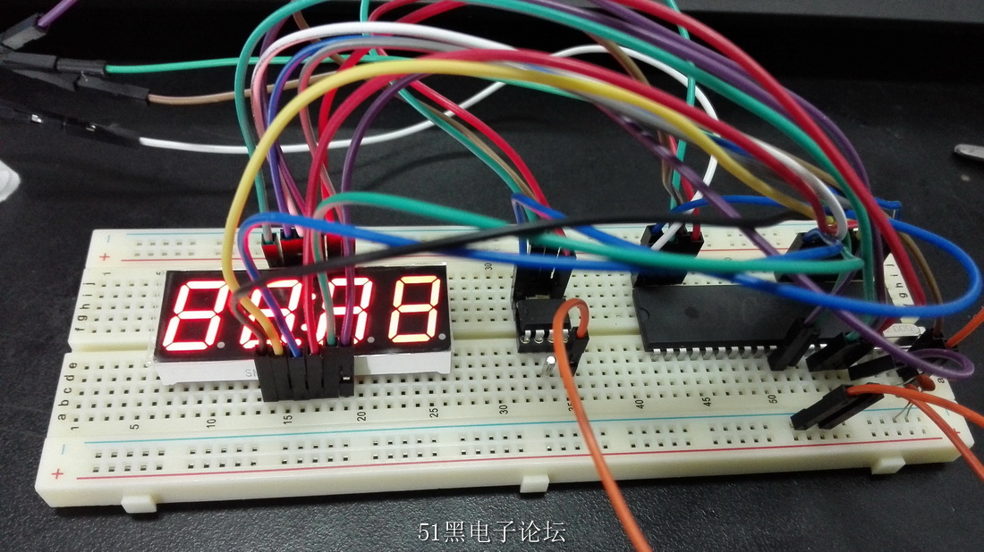

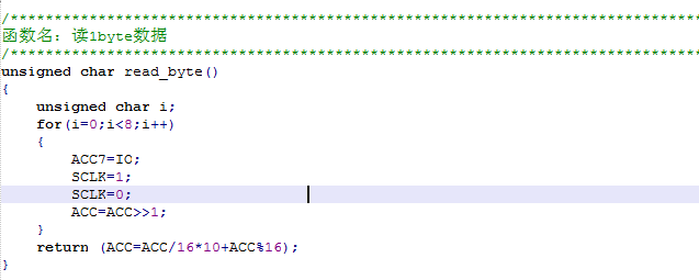

这是我写的,不知道为什么编译之后不对呢????

此者彼者 发表于 2015-9-6 11:47
大神,,,我这前两天还行,但是今天就不行了,IO口换了还是不行,显示就是8888,求指导
数据不能是88吧……会不会是显示问题。数码管显示调好了么?话说这面包板……好眼熟呀……你也用面包板玩……

ID:84652 发表于 2015-8-28 23:52
此者彼者 发表于 2015-8-28 19:43
按照您说的,还是不行,您有时间帮我看看我的程序吗??我使用keil4编写的,麻烦您了,我编译的结果是, ...
搞定。~~不过我的电路不太一样,但是发现DS1302连到P3那几个口不好用,换到P2的就好了,估计是数码管开关的时候引脚控制牵连到DS1302了。现在DS1302通信和初始化都没问题了(接在P2的时候)。但是因为数码管电路不太一样,所以最后具体的还要你自己试试。要是还不行……可以再来找我。

ID:62512 发表于 2015-8-28 19:43
王朗的诱惑 发表于 2015-8-28 17:25
把ACC=ACC>>1;放到前面,就是进了for以后的第一句。
按照您说的,还是不行,您有时间帮我看看我的程序吗??我使用keil4编写的,麻烦您了,我编译的结果是,无论初始值是什么,数码管显示的都是0,并且不动,麻烦您了。
DS1302简单时钟.rar
26.35 KB, 下载次数: 18
ID:84652 发表于 2015-8-28 17:25
此者彼者 发表于 2015-8-28 17:13
按照您的说法改正了,但还是不行
ID:62512 发表于 2015-8-28 17:13
王朗的诱惑 发表于 2015-8-28 17:00
ACC是累加器吗?如果是的话在计数变量 i 自加的时候,就是 i++ 运算,会用到累加器,之前存的数据就没了… ...
按照您的说法改正了,但还是不行
ID:84652 发表于 2015-8-28 17:00
ACC是累加器吗?如果是的话在计数变量 i 自加的时候,就是 i++ 运算,会用到累加器,之前存的数据就没了……正确的做法是for(i=8;i>0;i--)
