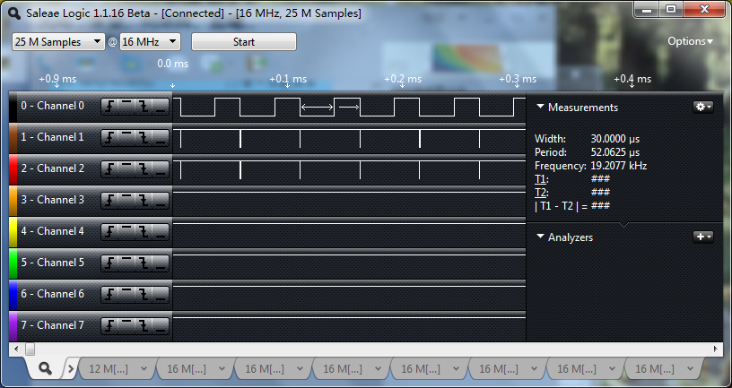

单片机产生38K频率波程序的问题
查看数: 4220 | 评论数: 1 | 收藏 1
发布时间: 2015-11-27 21:43
#include<reg52.h> sbit led=P1^0; void main() {         TMOD=0X01;         TH0=(65536-13)/256;        &nb ...
ID:67175 发表于 2015-11-28 07:32
这样看看行不
#include<reg52.h>
sbit led=P1^0;
void main()
        TMOD=0X01;
        TH0=(65536-13)/256;
        TL0=(65536-13)%256;
        EA=1;
        ET0=1;
        TR0=1;       while(1)
void T0_time() interrupt 1
       TR0=0;
        TH0=(65536-13)/256;
        TL0=(65536-13)%256;
        led=~led;
       TR0=1;
