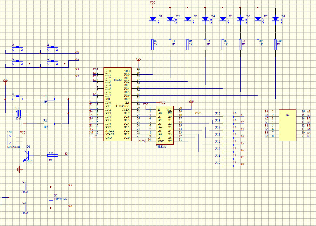

为什么我按单片机矩阵按键时,蜂鸣器的功能却都实现不了,求大神看看程序哪里错了
查看数: 5271 | 评论数: 7 | 收藏 0
发布时间: 2015-11-29 23:40
当每按一次点阵按键的其中一个时,蜂鸣器都会响一次,为什么我按点阵按键时,蜂鸣器的功能却都实现不了,求教。。。。 #include<reg52.h> #include<intrins.h> #define uint unsigned int #define u ...
ID:153199 发表于 2016-12-31 15:29
换一下三极管试试
ID:153199 发表于 2016-12-31 15:28
结合电路分析
ID:79544 发表于 2015-12-4 12:55
把驱动蜂鸣器的三极管换成pnp型8550
ID:7485 发表于 2015-12-3 19:09
你可以改一下,用低电平驱动。
ID:7485 发表于 2015-12-3 19:07
你那蜂鸣器响的时间太短了吧?而且是当K4是高电平时才响。89c52高电平好像驱动不了这个三极管,否则你一上电他就会不停地响。
ID:7485 发表于 2015-11-30 11:27
得看你的电路是怎么接的。
