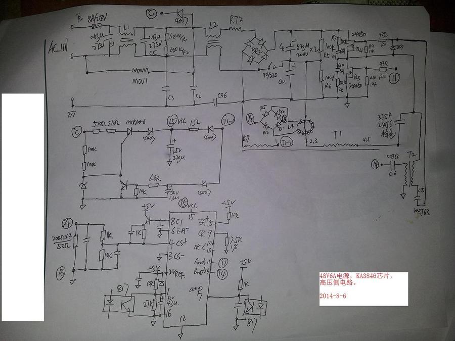

求此电源的故障检测思路: 电源:     铝壳电源KA3846控制IC,低压侧单片机控制,48V6A,锂电池充电器。     上周日给电动车电池充电时,电源指示灯(红)充电指示灯(黄)都亮,平时充电 ...
