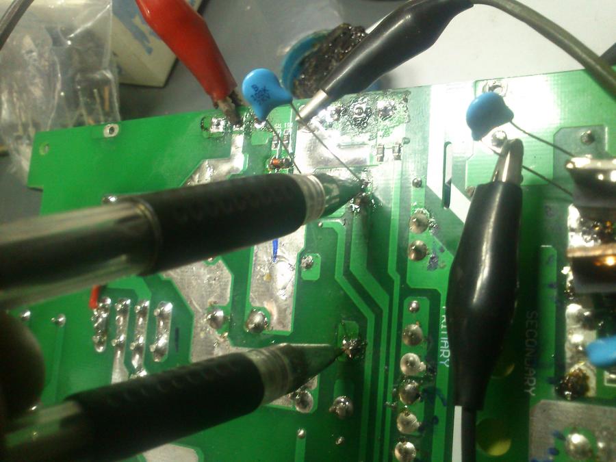

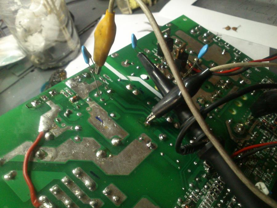

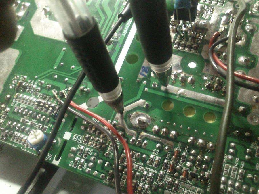

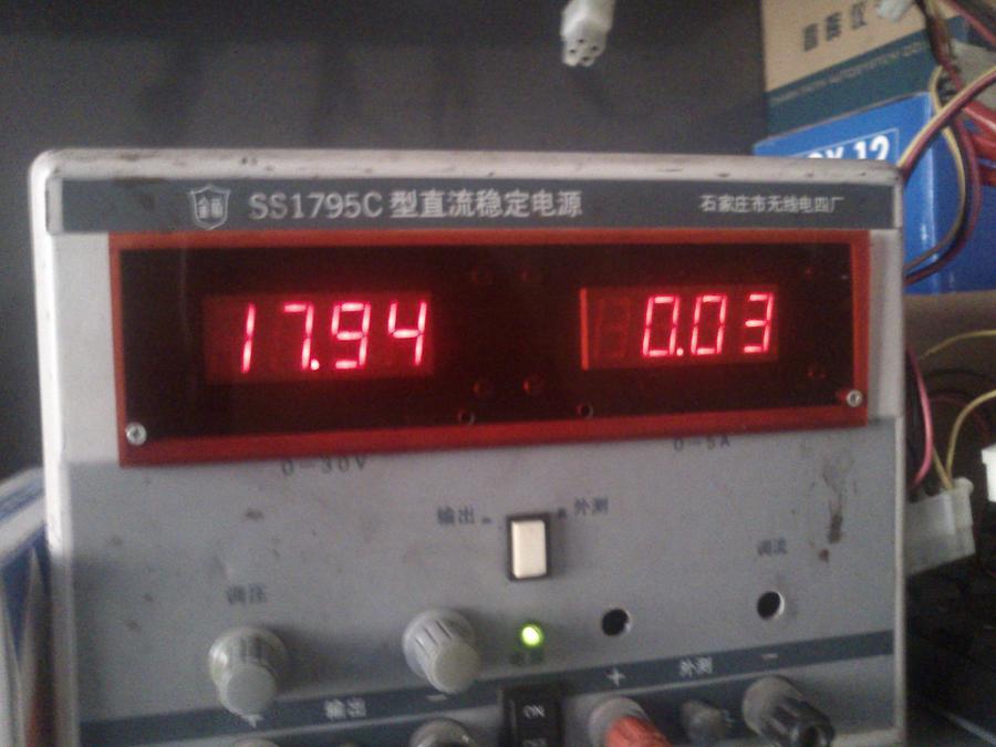

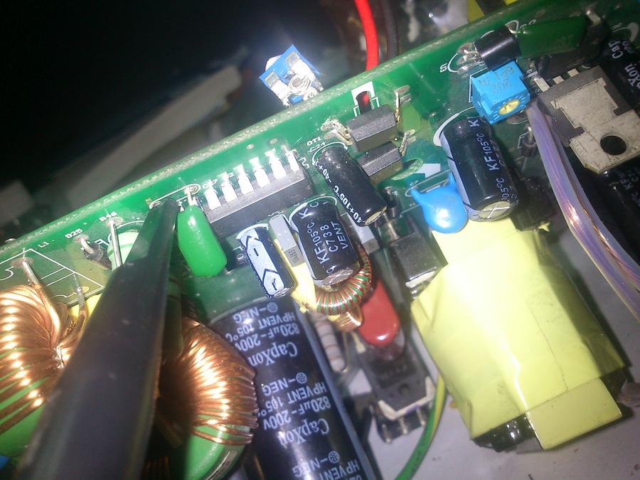

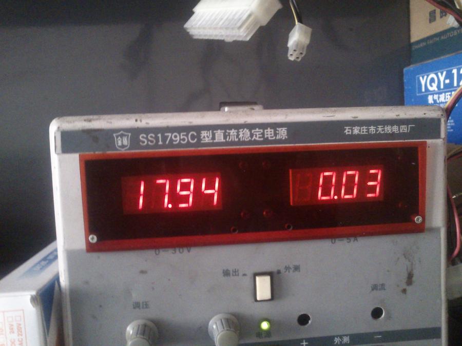

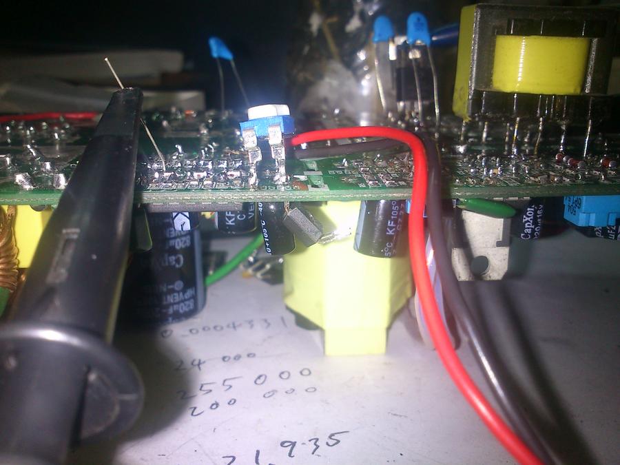

在uc3846供电电容两端焊接电源线,外部供电。
供电电压16v,电流20ma,正常。

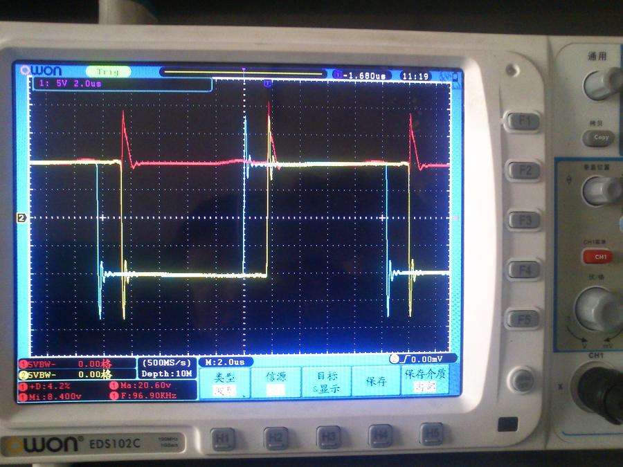

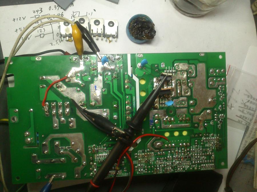

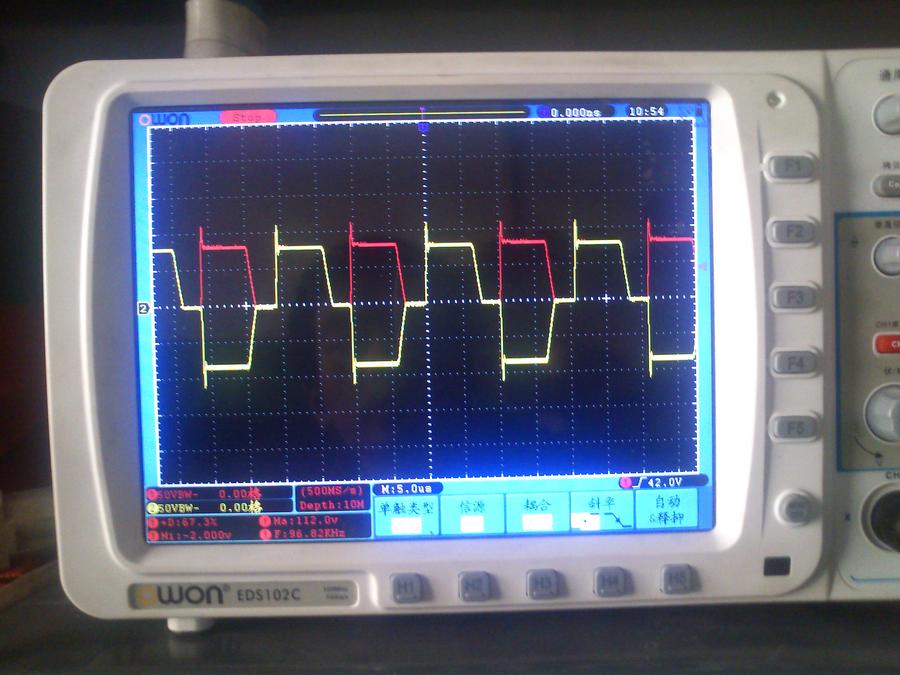

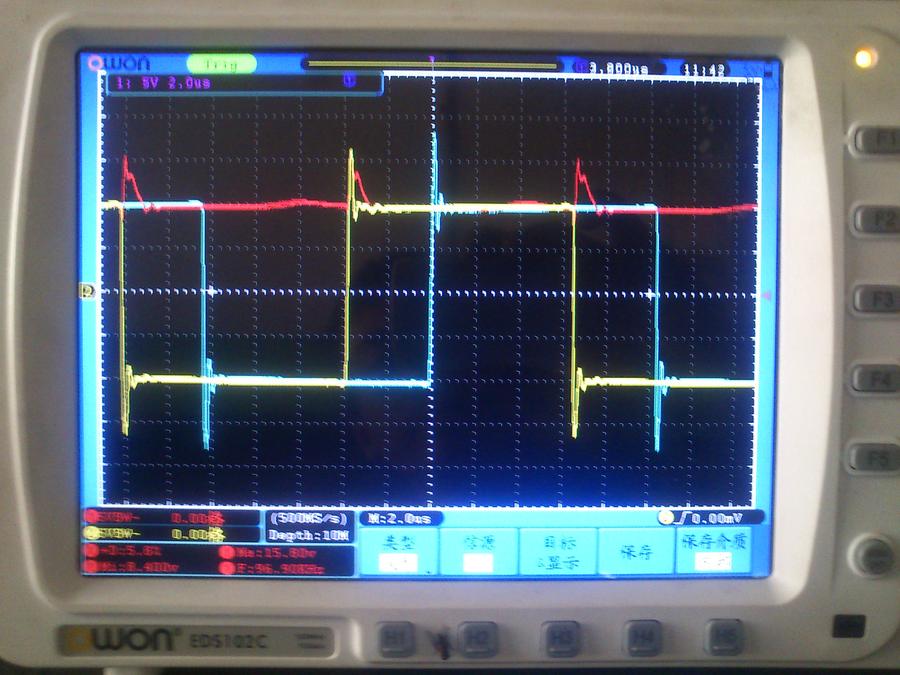

震荡电容脚波形,电压1.2-3.2v,正常,频率95k,合理
添加一个输出通道,波形正常
查看另一个输出通道,有些许过冲,倒也正常。
放大查看下,两桥死区时间有些不太一致,应当没有问题,可能是触发点的问题,毕竟有一路是存储下来的。

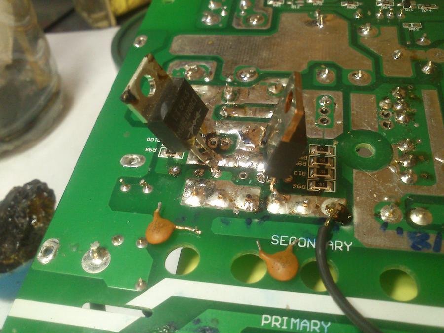

测试了下肖特基,发现只有一路损坏,于是截肢继续服役,降低成本。

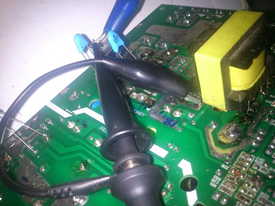

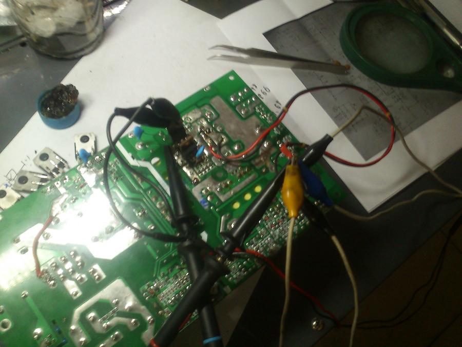

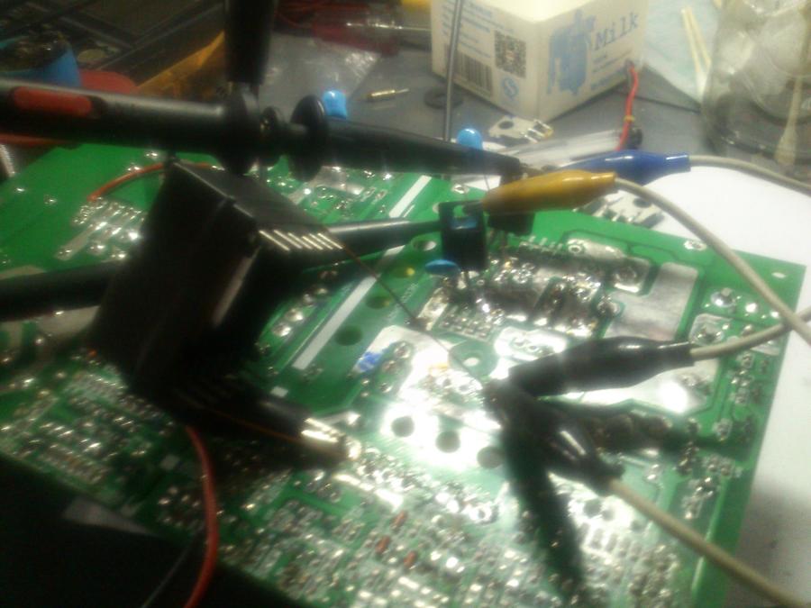

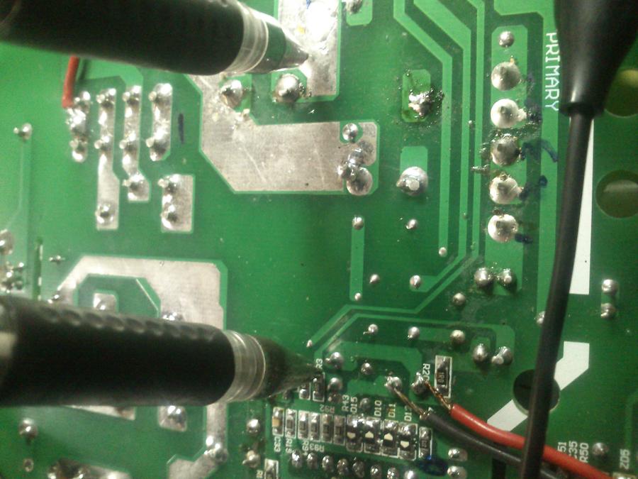

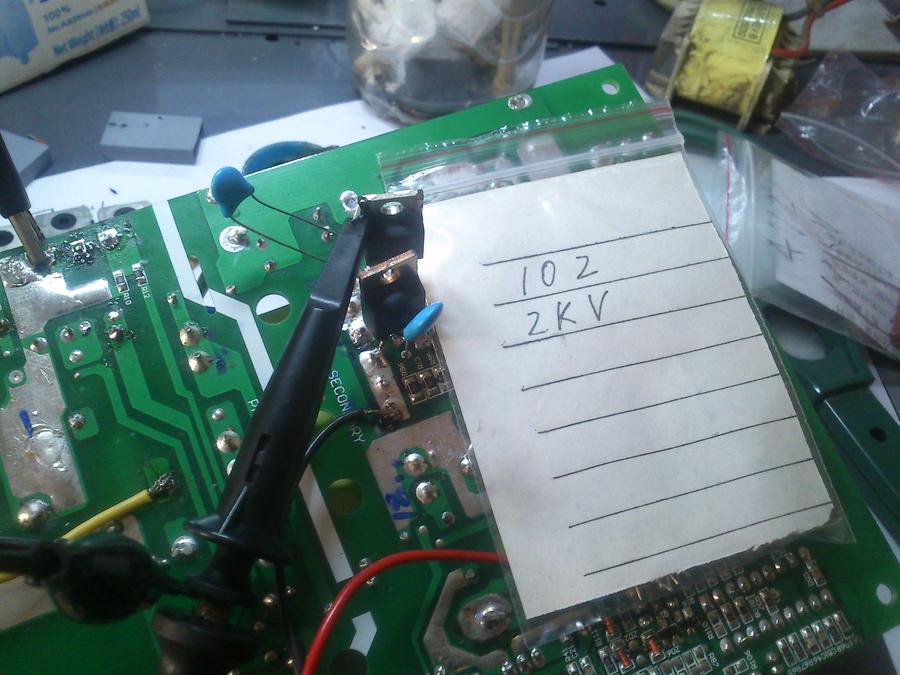

焊上mos,肖特基位暂空,示波器测量点震荡电容脚和变压器次级线圈。
给uc3846供电,电压16v,电流30ma,焊上mos电流增大是正常的。
直接在高压电容两端加电,电压10v,电流10ma,正常
变压器次级输出振幅接近7,换算到300v振幅大约210v,算上峰值要360v了。
看充电器感觉应当使用了一段时间了,这里应该是测量误差,实际没有这么高。
更换测量点,只测量次级的一个绕组。
大致算了下两次级分压一直,只是这尖峰确实大了些。

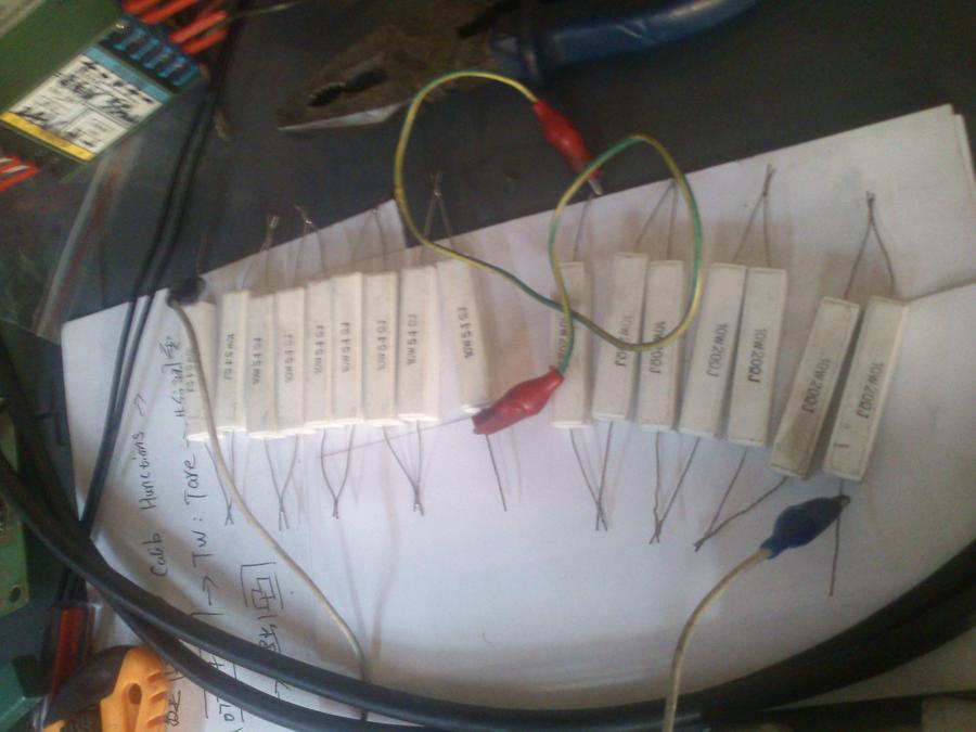

增加输出负载,5r1 3s 2p,合计7r2
直接连接到肖特基和滤波电感上。

增大输出电流,负载5r1并5r1 3s
一次电流加倍

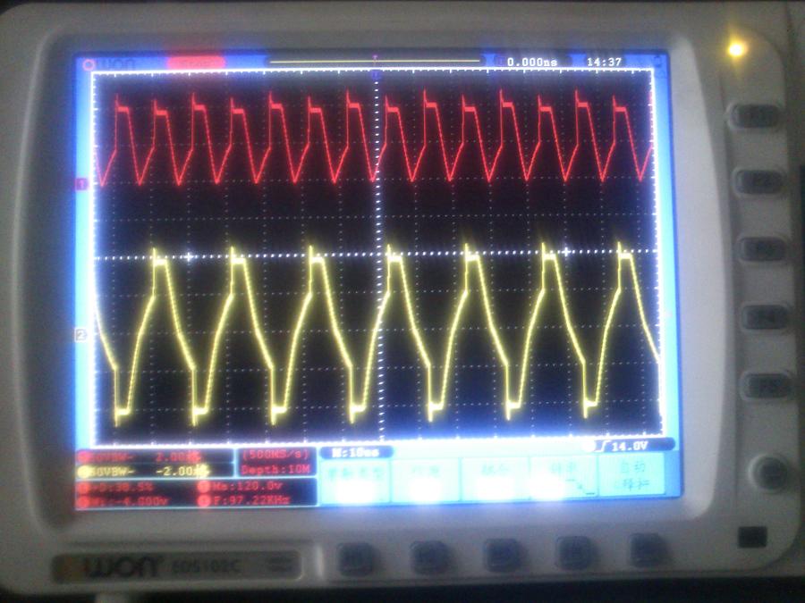

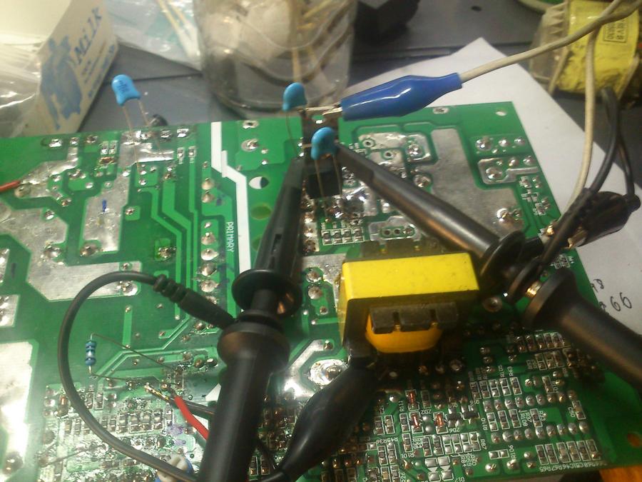

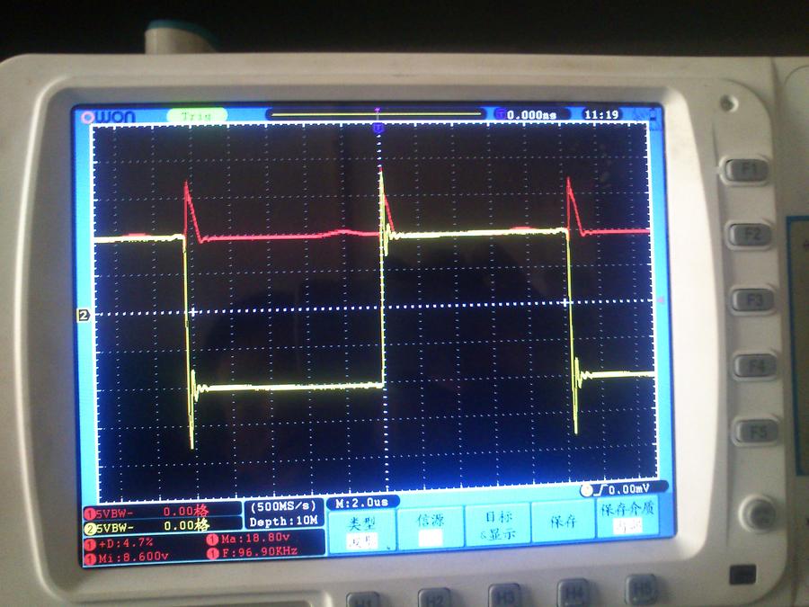

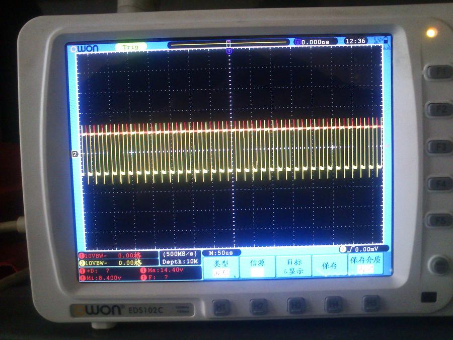

测量一次侧,mos输出波形
还是有震荡,而且出现了奇怪的尖峰
重接了下接地夹,波形好看多了
测量mos管g级波形,这一路是3846直接驱动的。
上升下降速度有点慢,还算可以。
测量3846输出波形。
还算规整,有些许杂波。

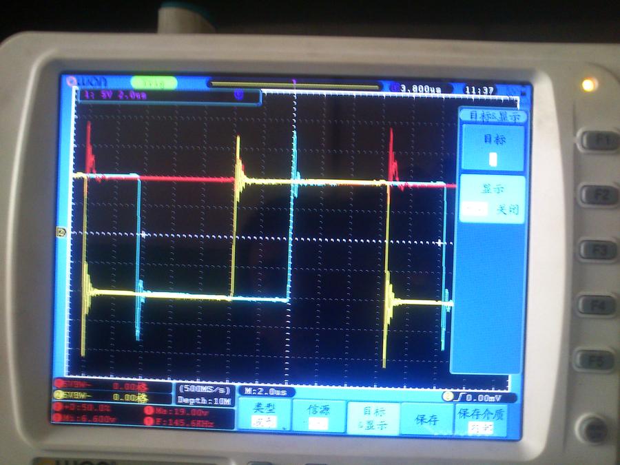

同时测量mos驱动信号和g极信号,接地点在d极。
可以很明显的看到驱动电阻前后的信号区别,驱动电阻好像有点大了。
另一路浮动驱动驱动部分,驱动电阻前后波形。
驱动信号过冲比较明显,但mos管g极信号差不多。
浮动驱动侧mos管输入输出波形。
Mos驱动上升下降斜率没有影响到开关速度,输出上升下降比较利落。
测量下隔直电容两端波形。
输出负载5r1 2p。
输入电压10.1v,电流0.28a。

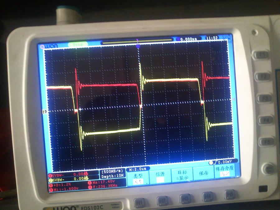

上升下降比较对称没有偏磁现象。黄色通道为次级输出波形。
输出电压2.459,电压较空载下降不少,但比轻载下降不多,正常。
电容电压振幅约2v左右,对应1a输出,补偿量正常。

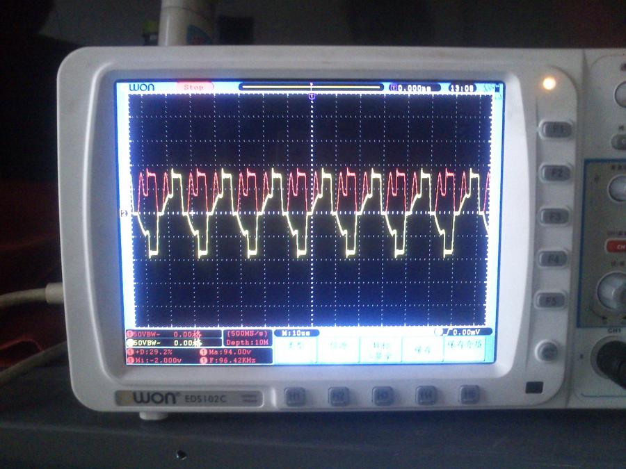

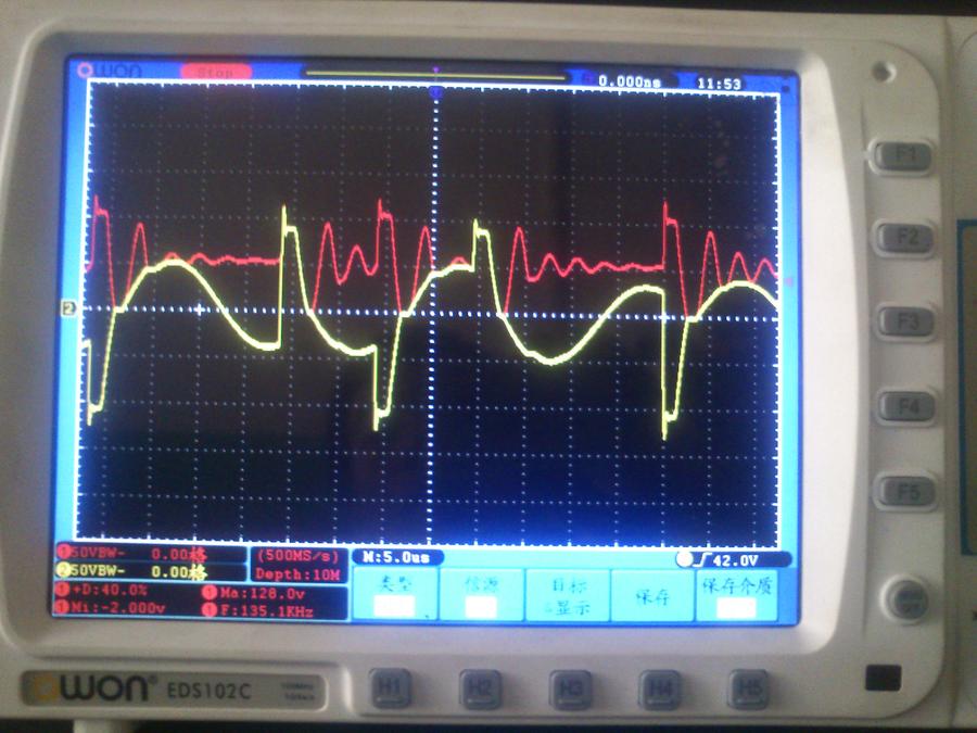

测量次级整流前后波形。
空载状态。
输出加载5r1 2p
短路隔直电容。
对比下空载满载次级波形,能看到输出电抗在死区时续流锁定次级电压。

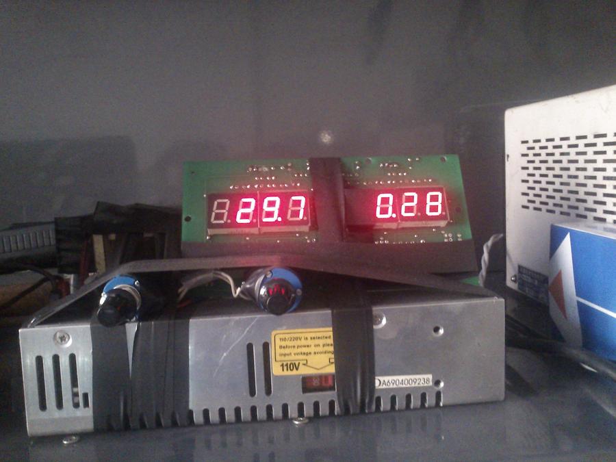

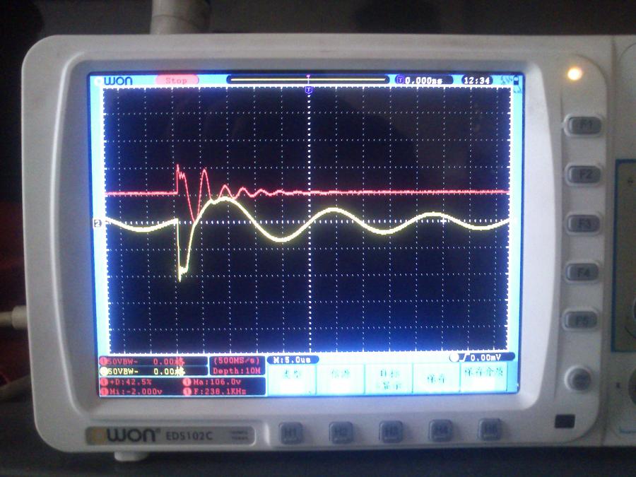

提高输入电压到30v,空载电流基本可忽略。
二级电压比例上升,尖峰还是比较大。
还是测量次级整流前后电压,短路隔直电容。
输出加载5r1 3s 2p
测量点不变。
输入电流电压。

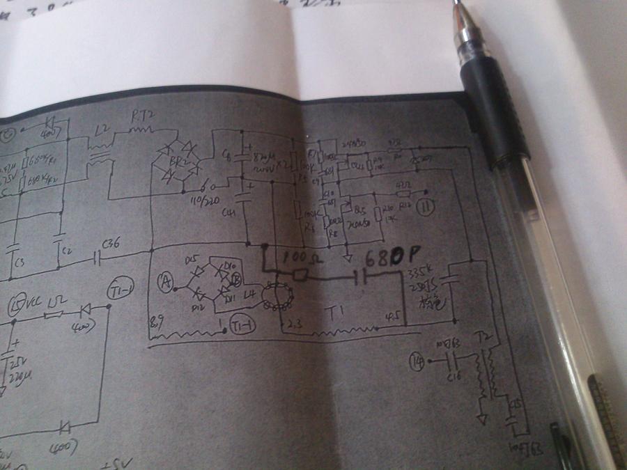

到目前为止只是感觉尖峰吸收有问题,于是先拆除一次侧吸收电容。

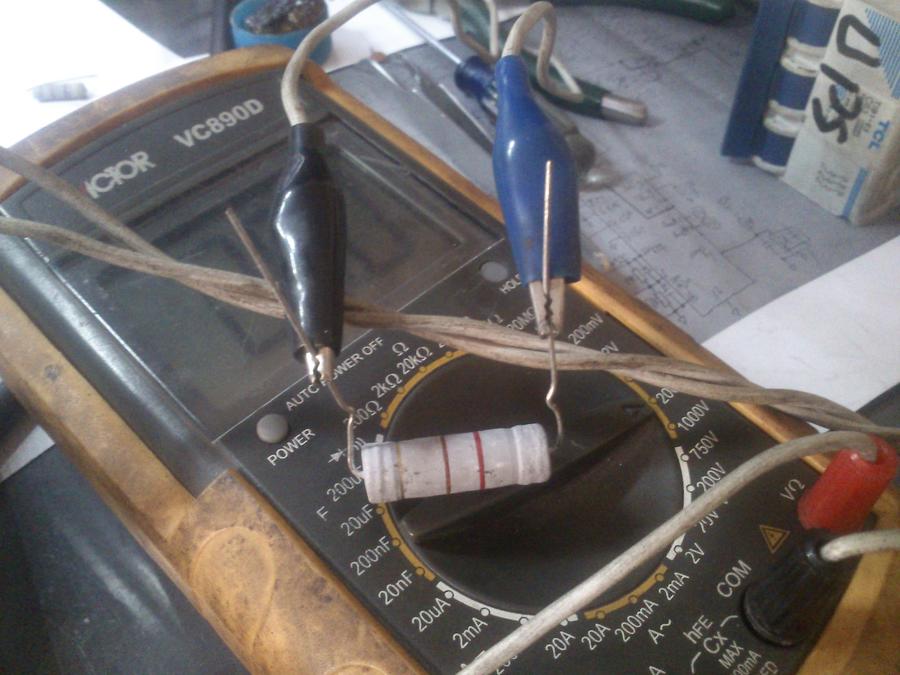

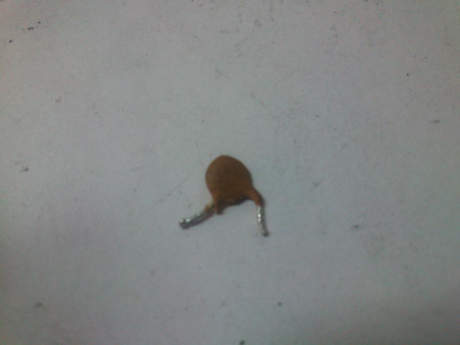

电容耐压1kv,容量680还是681看不清楚
测量下吸收电阻阻值。
应该是100r。
Freesl并没有画出这部分电路,补上。
在不焊接吸收电容的情况下通电,测点不变。

仔细对比了下电路,发现电路图刚刚标错了,吸收电阻连接的位置在高压负极没有直接连到线圈上。
再拆除二次侧吸收电容。
再次测量。
驱动电流正常。
初级电流正常。
输出波形……
没有一丝变化。
找了个最相近的代换。
好像有点区别,尖峰下降了一点。
如此看来原本的吸收电路没有什么作用,不过也没算失效。

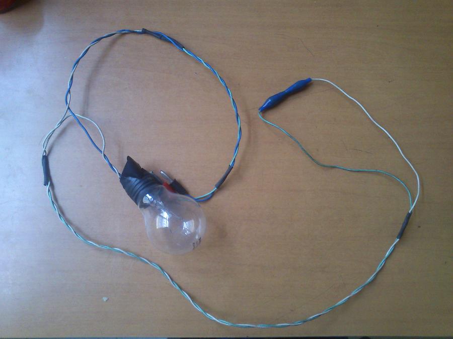

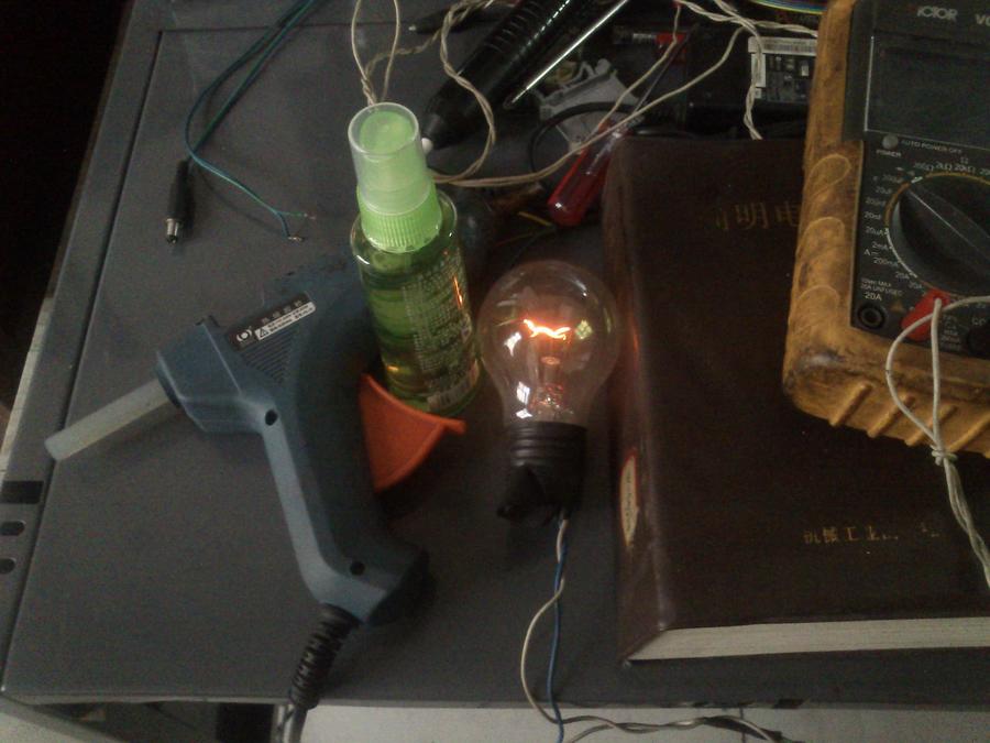

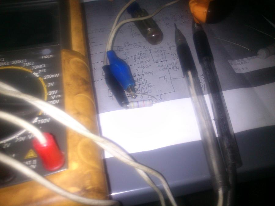

于是清楚神器,多次提醒freesl要用的东西,一个100w灯泡。

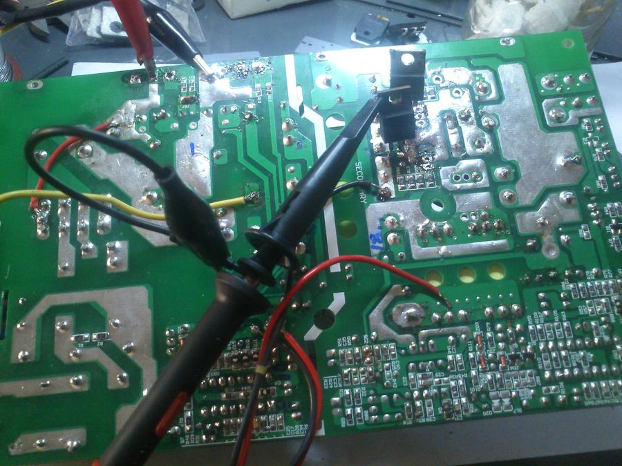

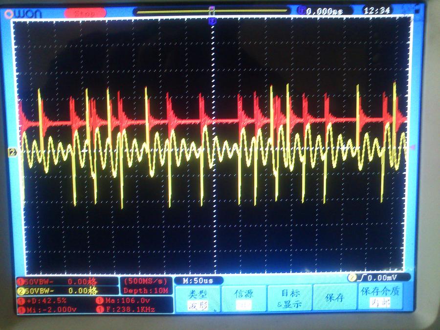

还是刚才的测点,整流前后波形,撤除初级供电,保留驱动供电。

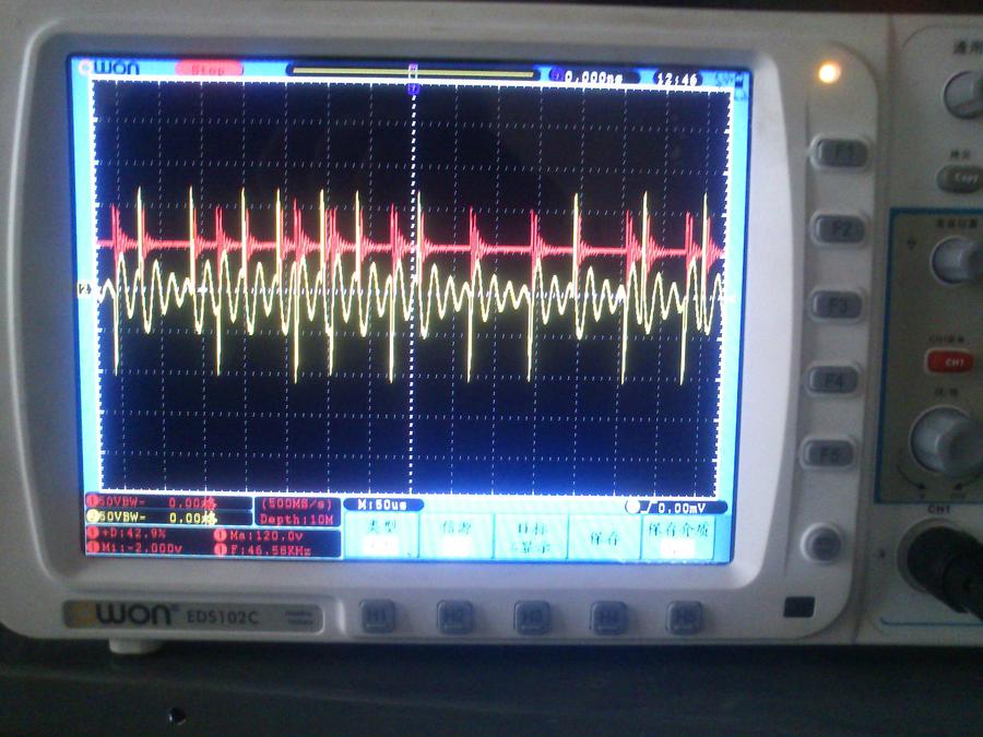

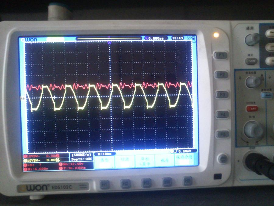

这是什么情况,没起振?不可能啊!驱动部分独立供电的。

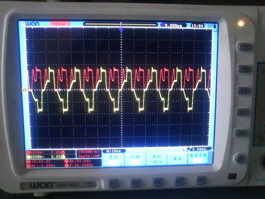

增大时基看看,发现有丢周期现象,而且正负半周不对称。
新时基下,对比下正常震荡输出波形。
那看来就是反馈环路的问题了。

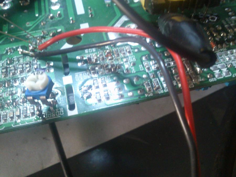

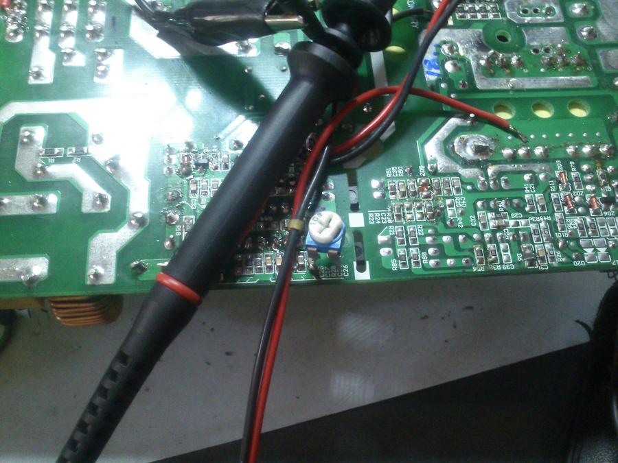

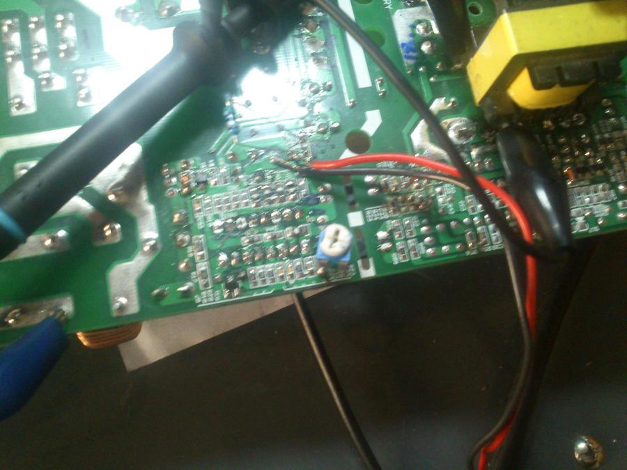

反馈光耦端并接电位器,人工调整反馈量,看看输出变化
低压下调小到占空比50%
调小到占空比20%。
到此输出波形虽然走样,但还未丢周期。
再小就开始丢周期了。
然后就开始乱套了

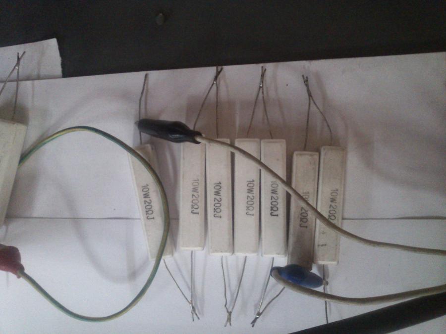

增加一点负载20r 7s,再上高压

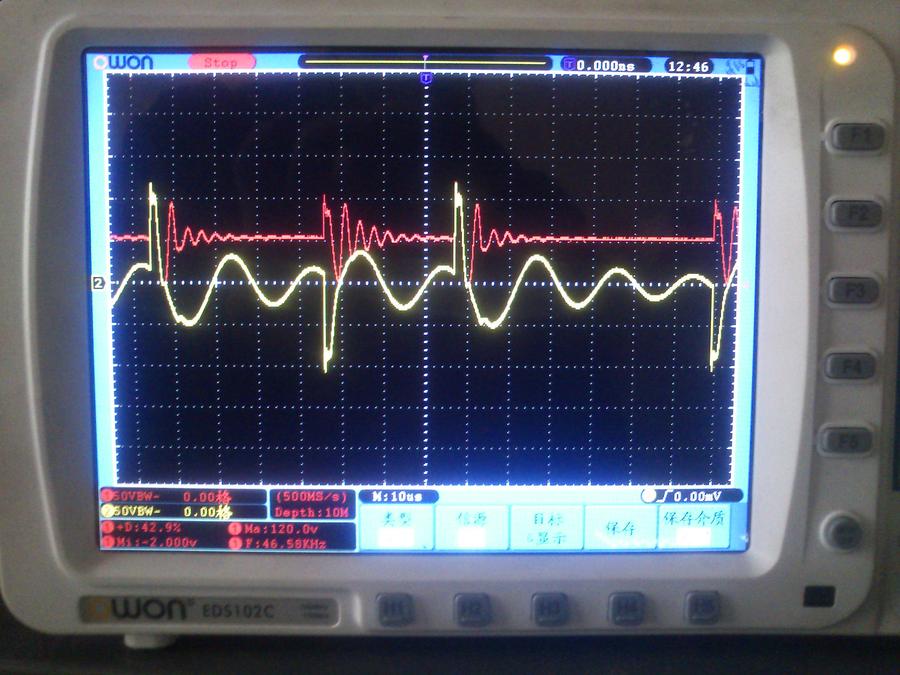

测量整流前后波形。

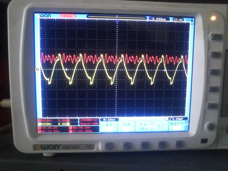

次级波形好难看啊!看来死负载有点小,输出电抗电流不连续,无法完全锁定次级电压。

降低到13v,完全由反馈绕组供电。这个电压有点低,但也可以正常工作。
次级输出波形,整流后电压回零期间是电抗续流作用,而后电压回升是电抗电流归零。
因占空比被电位器控制,反馈环路没有起作用,所以电压低于正常电压。
此时灯泡微亮,属于正常现象。
因为灯泡分压,高压电容两端电压只有242.4v

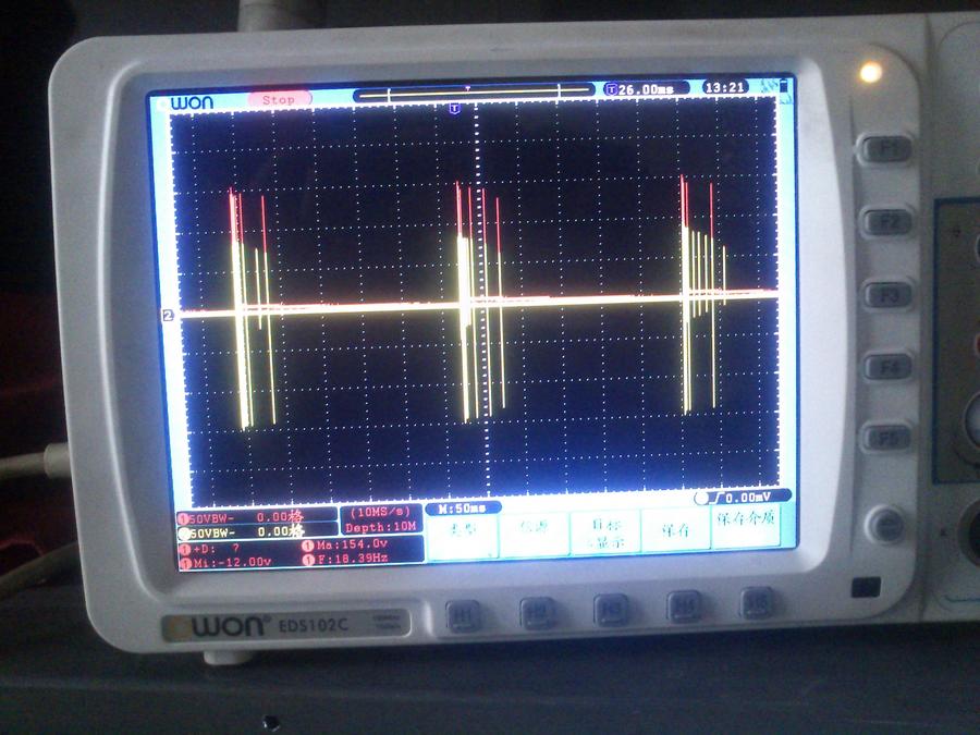

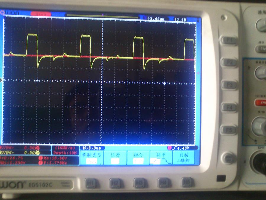

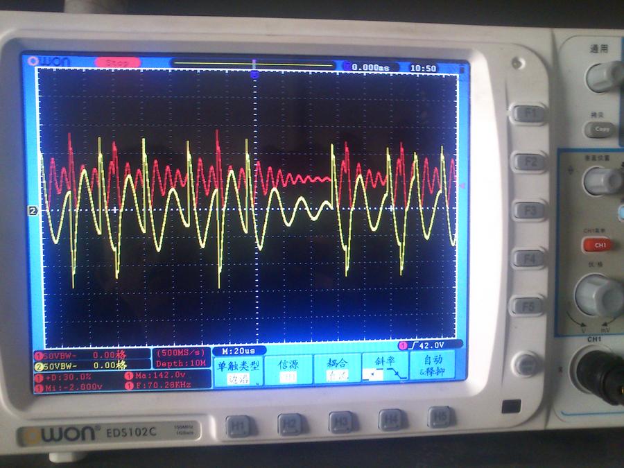

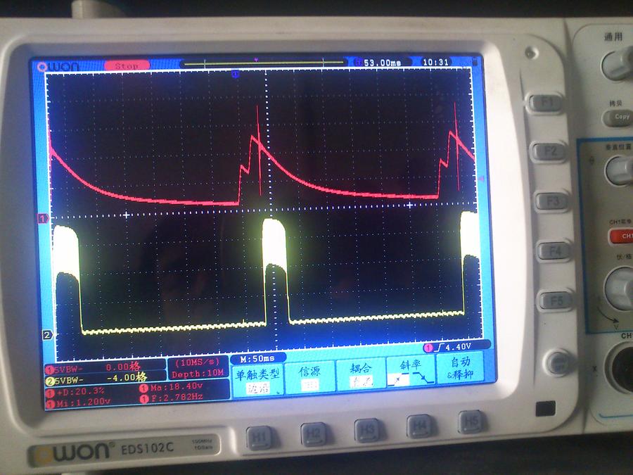

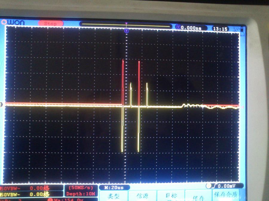

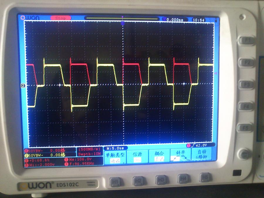

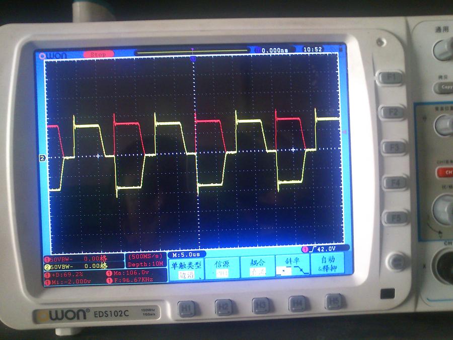

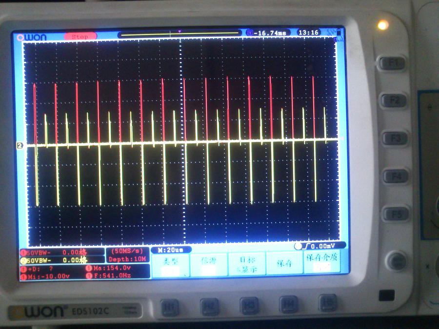

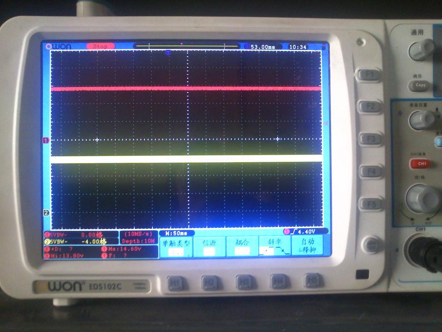

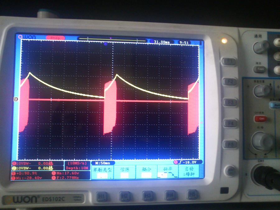

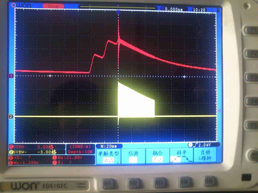

去掉驱动电压,重新上电,捕捉到异常波形。
次级输出电压正负半周电压不等,负半周电压达到150v,正半周只有50v。
实际这种震荡还不连续。
大约以4hz的频率重复,时间大约50ms,明显启动失败,电源打嗝。

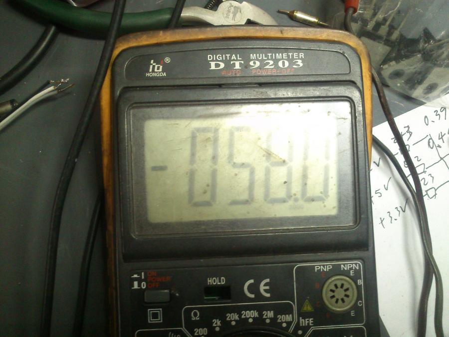

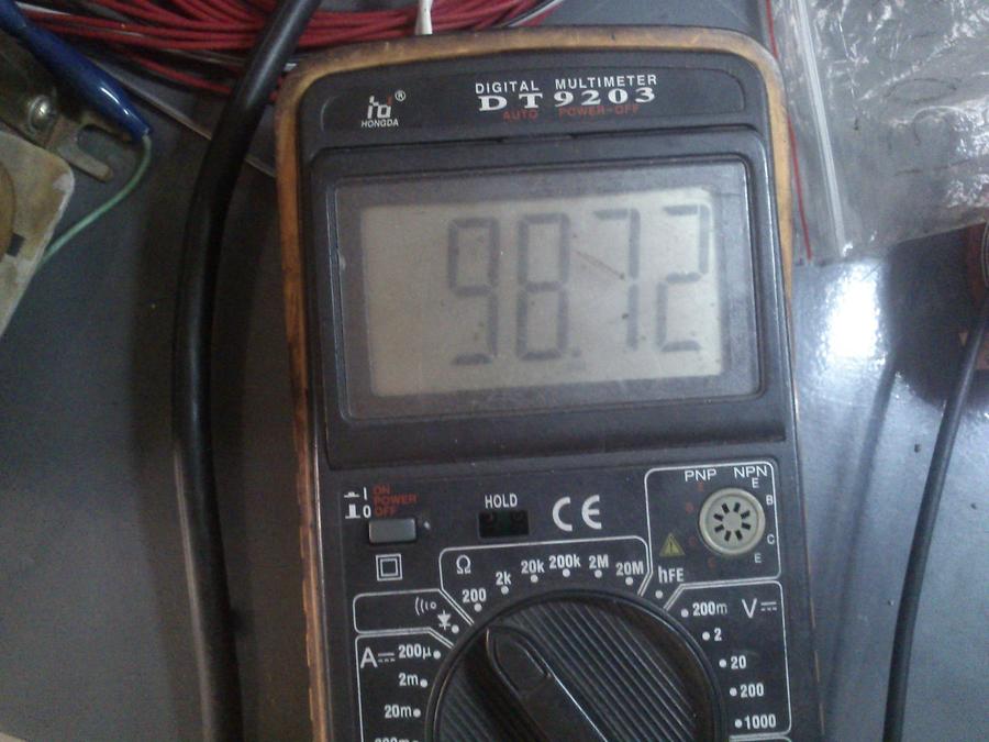

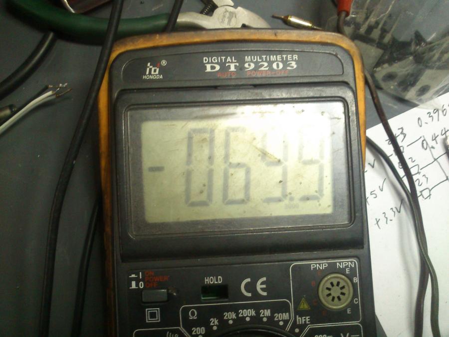

测量隔直电容电压。
直流58v
而且还在不断上升,上升到69.9v时,负半周肖特基电压就到达200v,由于有灯泡保护,肖特基并未完全击穿,灯泡点亮。

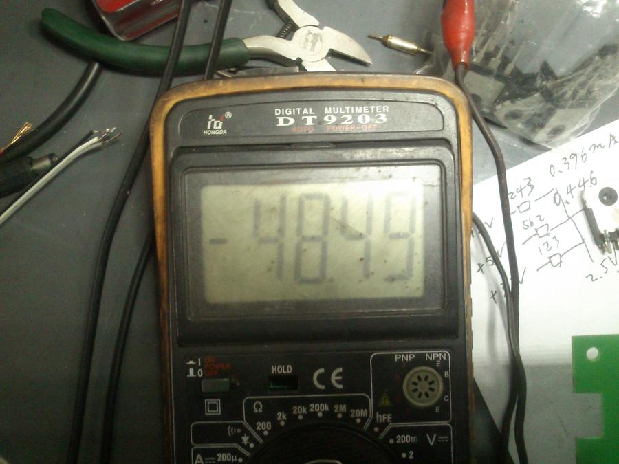

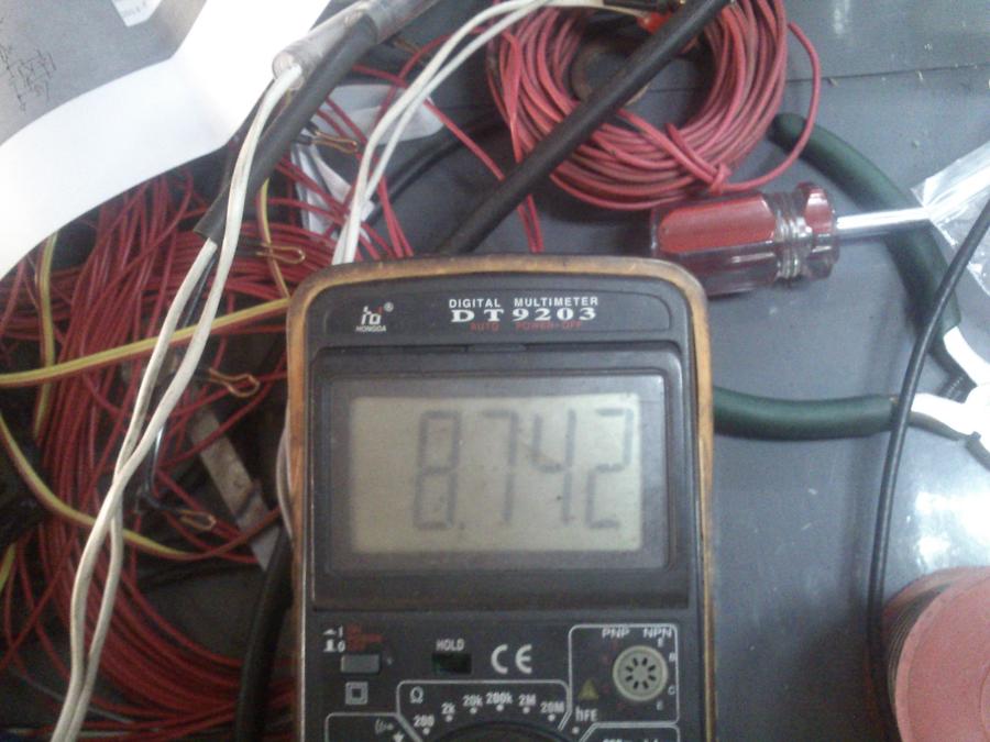

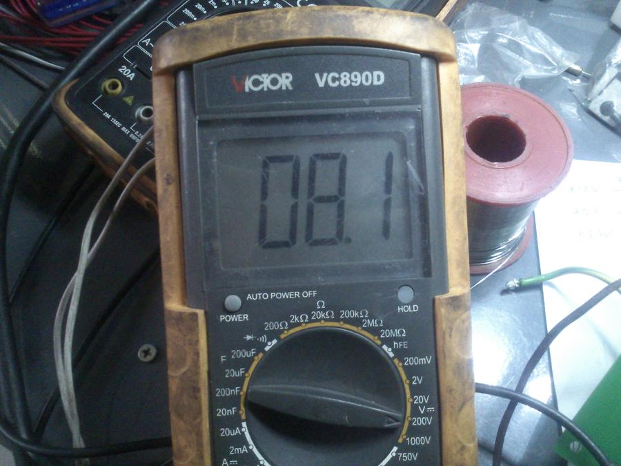

测量二次控制电压。
只有8.1v
测量一次驱动反馈电压

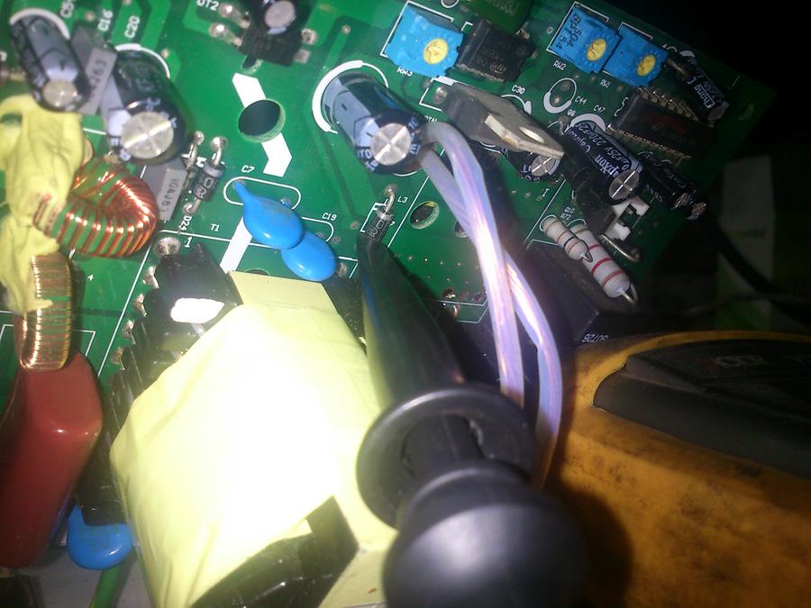

只有4.4v,明显不足以使3846正常工作

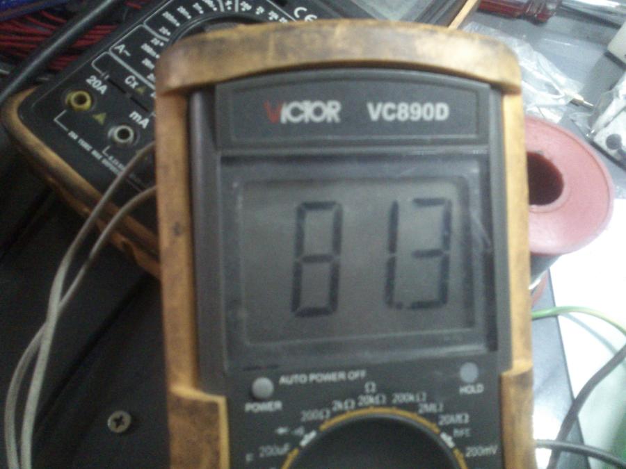

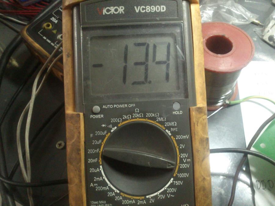

测量隔直电容电压
13.4v,明显是变压器偏磁或是偏载,低压时工作正常,所以怀疑反馈供电部分导致偏载。
用万用表检查一次和二次反馈供电部分没有发现短路现象。

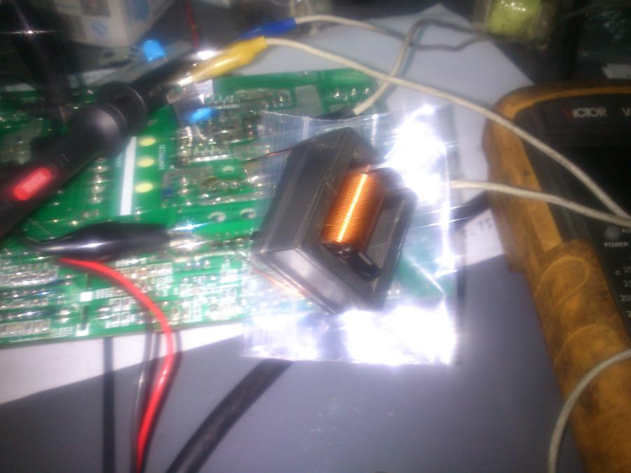

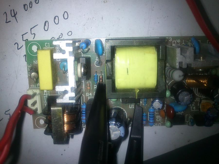

因之前次级波形不规整,所以怀疑电抗失效,准备找一个替换下。
又牺牲了两个过孔

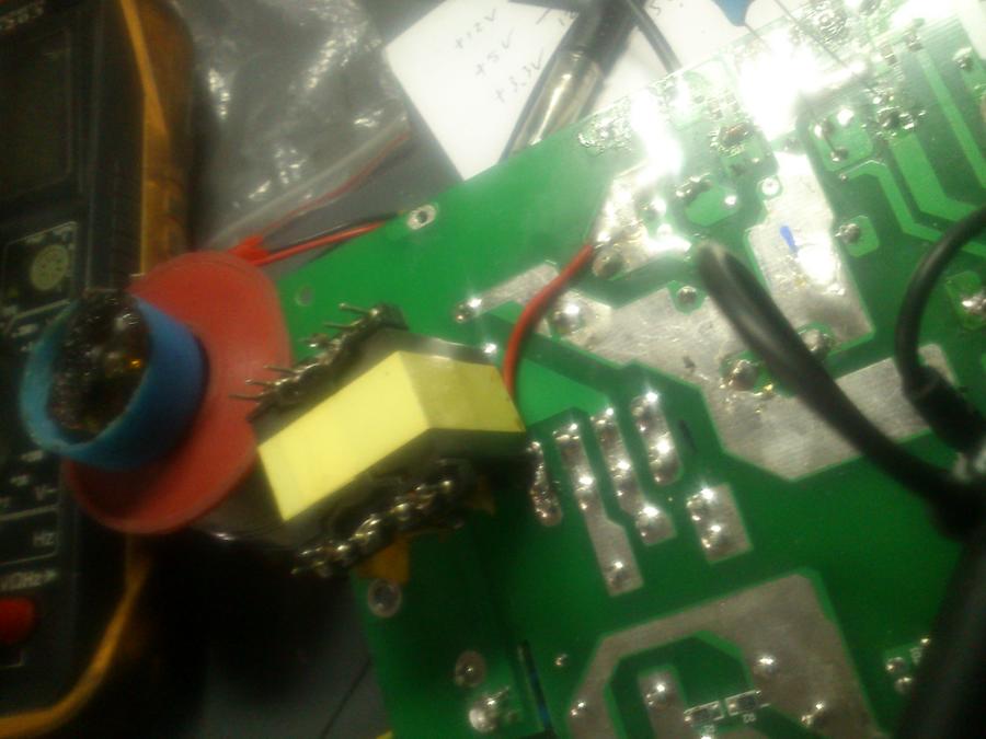

找来的一个电抗,48v2a(494)电源上的,体积略小主要是股数小一半。
一路测量二次控制反馈绕组
另一路测量一次主输出电压
绕组输出正常,主输出电压上升正常

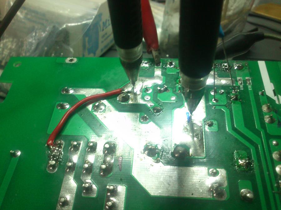

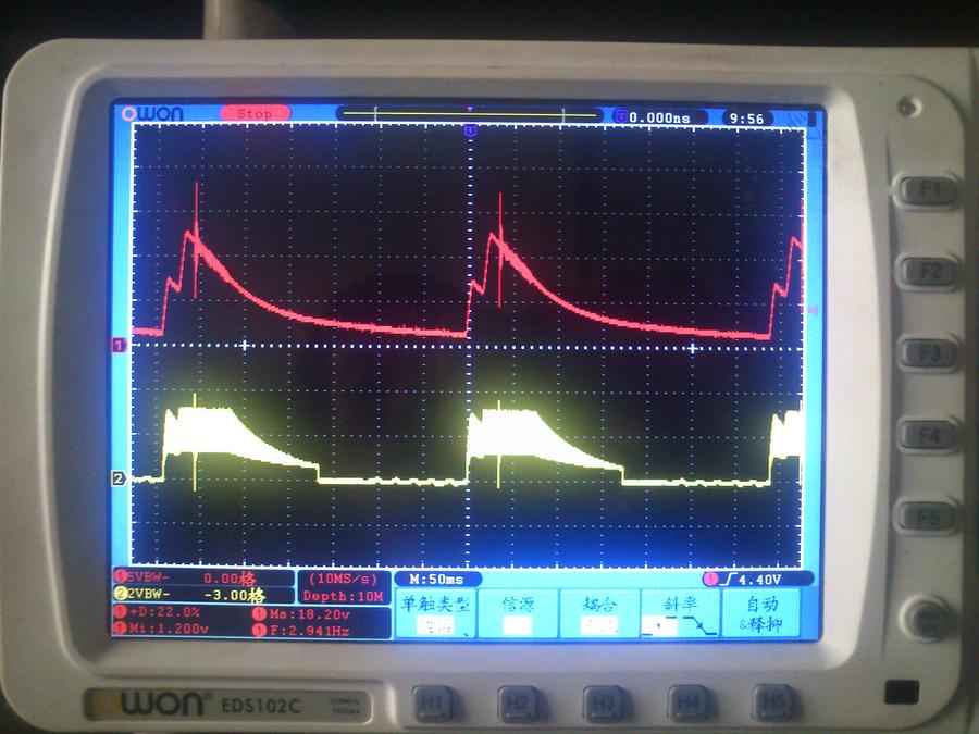

测量3846震荡电压和供电电压
启动部分正常,为什么有两次电压上升,第二次电压上升后电压就开始下降
移动测点到脉冲输出和驱动供电两点,测量下在哪个电压是开始和结束脉冲输出
奇怪,有脉冲时电压应该上升啊!怎么一直下降呢?

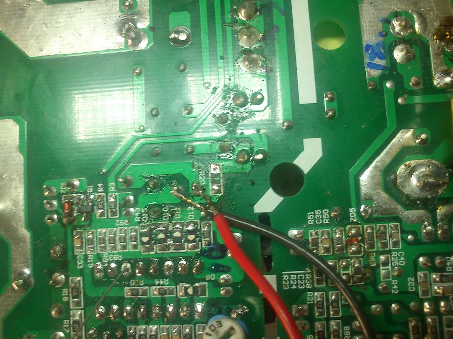

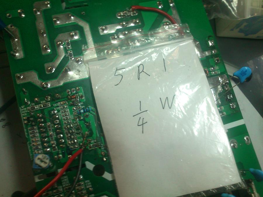

查看下驱动电源滤波电容和反馈供电二级管后波形,也就是限流电阻两端。

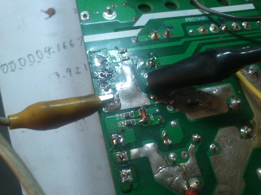

发现电压居然后7v之多,看贴片电阻标记电阻是1r,明显不对啊,电流不可能有7a
于是拆掉,再次测量波形
可以看到驱动电压波形没有太大变化,说明反馈绕组未能给驱动电容充电
没有1r贴片,就找了个5r1的换上
顺利启动,驱动电压还是14v
电压差2v不到,驱动电压平稳

在接上负载5r1 9s+20r 7s
输出会归正常

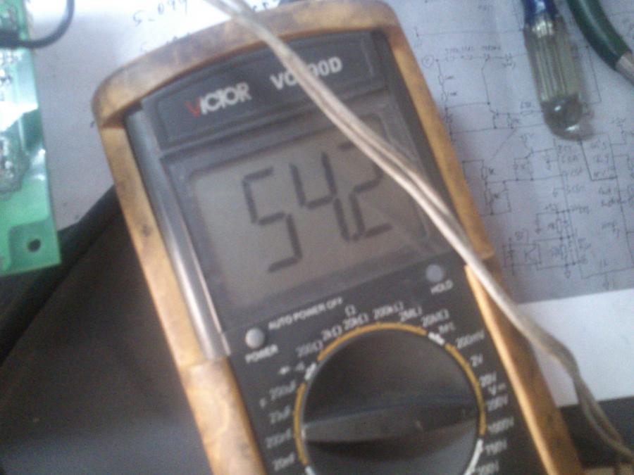

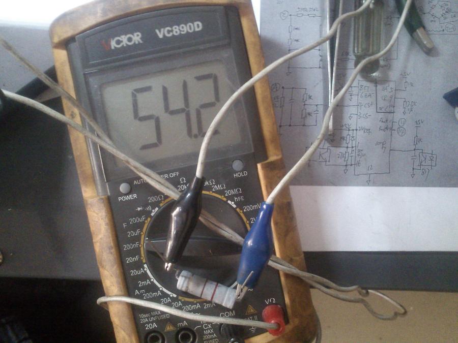

逐渐调大电位器,使之逐渐退出反馈环路
输出电压稳定到54.2v,符合48v充电器指标
电位器调到最大使之不起作用
电压不再变化
输出波形稳定
输出负载换成820r 10w 碳膜电阻
波形没有太大变化
换回原电抗
波形再次失控
但此时输出电压仍然受控

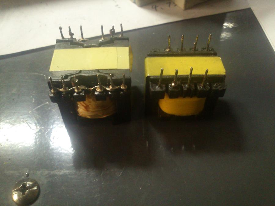

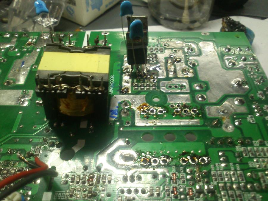

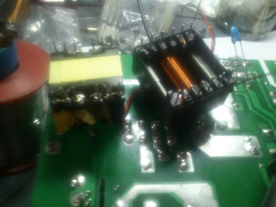

手工绕制一个电抗替换
天煞的,忘记移除原电抗了,短路了电路板,变成倍压整流了,烧毁了肖特基,更换后继续测试。
新绕制的电抗,悬空焊接
输出波形比原装的好一些,但仍比替换用的那个差,电感还是偏小,造成实际占空比小。

现在怀疑电抗有问题,电感量不足,这好像是freesl第二个电抗有问题的电源,这要等我去买个电感表来定论了。
而今天有检测了下48v to 5v的电源,电抗也有硬伤,貌似freesl跟电感有渊源,以后没事多拜拜吧! 212943t9nvrzjvajrez0mj.jpg.thumb.jpg
最后附上一张48v to 5v电源电感损坏的照片,这个电源维修贴估计要等一周了,最近小公主太闹没时间写备注。
