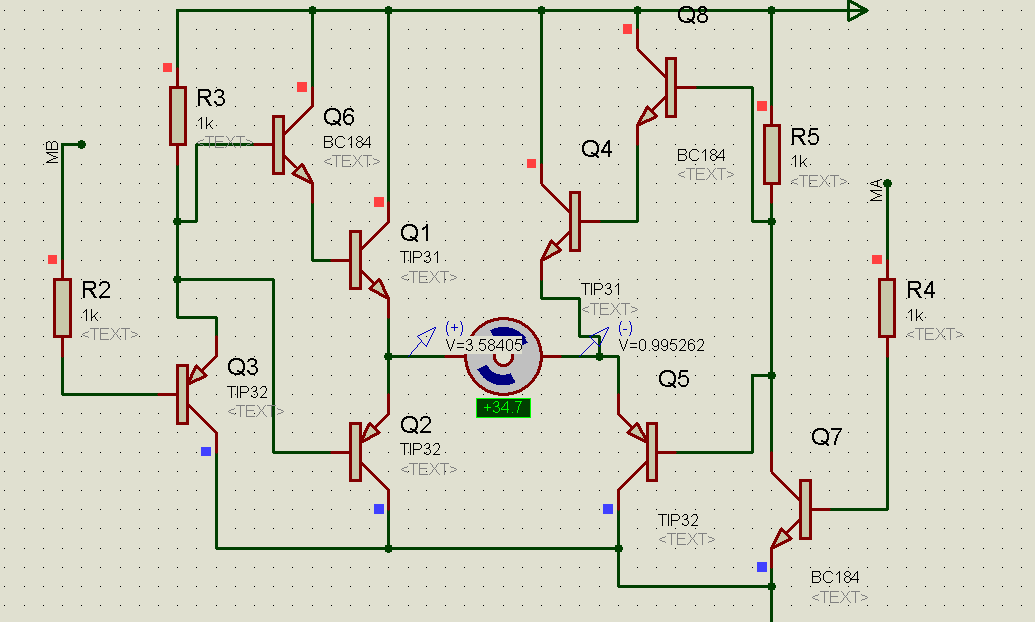

关于桥式电路未给电的情况下就有电压差
查看数: 4493 | 评论数: 10 | 收藏 0
发布时间: 2016-3-23 20:22
我按书上的电路图连了个桥式电路。运行的时候发现没给点的情况下电机两边就有电压差,导致电机开始转,如图;怎么解释这一现象?小白一枚。

ID:107524 发表于 2016-3-25 12:56
luoluoluo136 发表于 2016-3-24 14:35
不需要自己搭这些东西啦,直接用一块L298N就行了
可以啦。能正反转啦。L298N好用的很
ID:104472 发表于 2016-3-24 12:53
静态电压不对称,需要对三极管参数调整。

ID:75518 发表于 2016-3-23 21:16
Q3 Q7 是不对称
ID:96682 发表于 2016-3-23 21:03
你在仔细检查一下电路哪里有错误导致线路出现压差,重点看晶体管。
