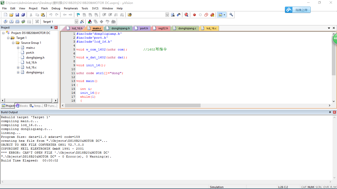

请问下这个为什么不能生成hex文件啊,它也没有报错啊
查看数: 11362 | 评论数: 13 | 收藏 0
发布时间: 2016-3-30 22:53
我是第一次在一个工程里面添加多个文件,有什么常识性的错误也请大家指出来,谢谢了!!!

是那个文件名的问题吗?
嗯嗯,是的,我换个文件名,没带“&”就好了,谢谢

ID:97438 发表于 2016-3-31 17:17
文件名改一下,不要有&

ID:111517 发表于 2016-3-31 14:43
wc86110 发表于 2016-3-30 23:55
只要设置了HEX输出文件,编译通过一般都提示文件的存放路径。
什么意思,hex文件不是只要在工程目录里面找就可以了吗??但是没有啊
ID:111517 发表于 2016-3-31 14:41
luoluoluo136 发表于 2016-3-31 00:04
你没有设置输出hex文件呢,alt+F7弹出options for target 然后点击output 然后再在下面的create HEX file  ...
我设置过了,截图里面也可以看到creat hex file from........但是为什么在文件路径里面没有,,,,,
