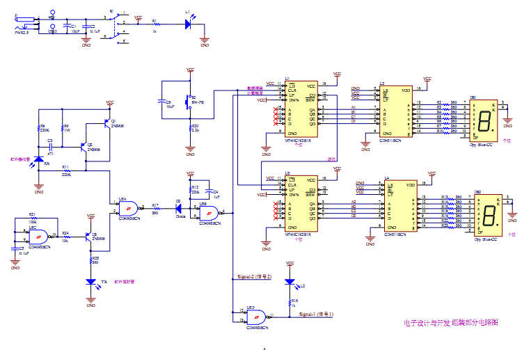

红外线计数器制作 含原理图

制作资料:
ID:67537 发表于 2018-11-22 19:11
不错,为何不用一个单片机就可以搞定,用这么多芯片成本比单片机还贵

ID:142197 发表于 2016-10-10 16:11
楼主的这个设计跟我想做的差不多,值得参考
