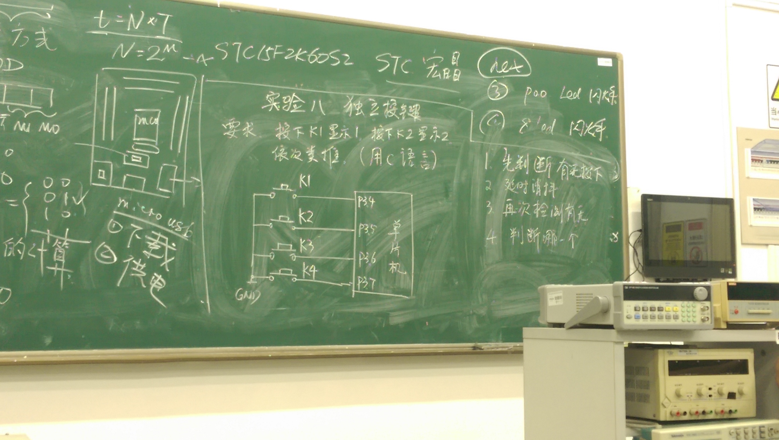

求大神帮忙!用C编写独立按键!
查看数: 2679 | 评论数: 5 | 收藏 0
发布时间: 2016-6-7 20:05
题目如图所示!
ID:111634 发表于 2016-6-8 21:51
几乎每本单片机教材书中均能找到答案,为什么不看书?????
ID:99049 发表于 2016-6-7 21:30
if(P3^4==0) { delay_ms(50);if(P3^4==0) 显示1
ID:99049 发表于 2016-6-7 21:28
用啥显示??
ID:99049 发表于 2016-6-7 21:27
if(P3^4==0)
ID:125715 发表于 2016-6-7 20:06
顶顶顶,新人求帮助!
