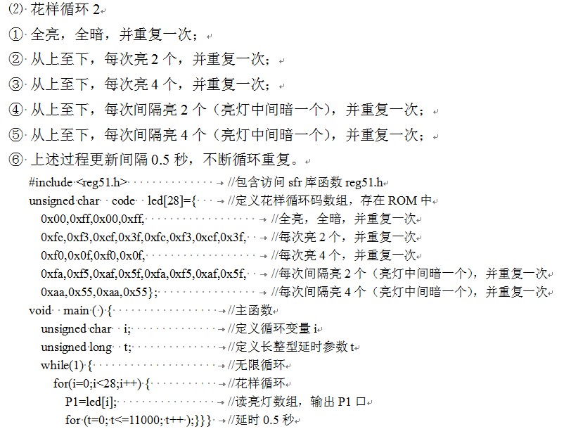

花样循环灯
先Proteus仿真一下,确认有效。
实例28 花样循环灯(3种控制程序).rar (35.78 KB, 下载次数: 3)
以上摘自张志良编著《单片机实验实训100例》 ISBN 978-7-5124-1603-1,北航社出版
书中电路和程序设计有详细说明,程序语句条条有注解。

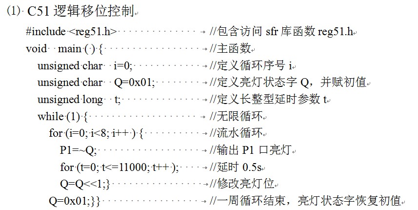

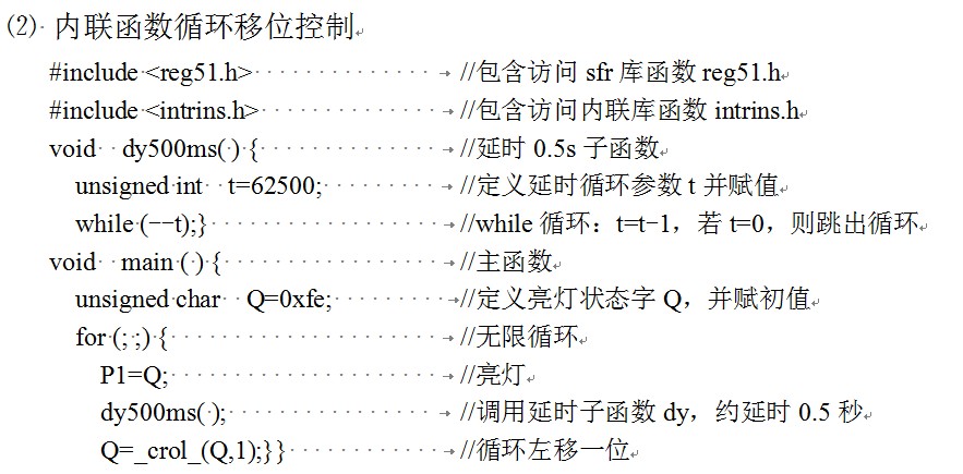

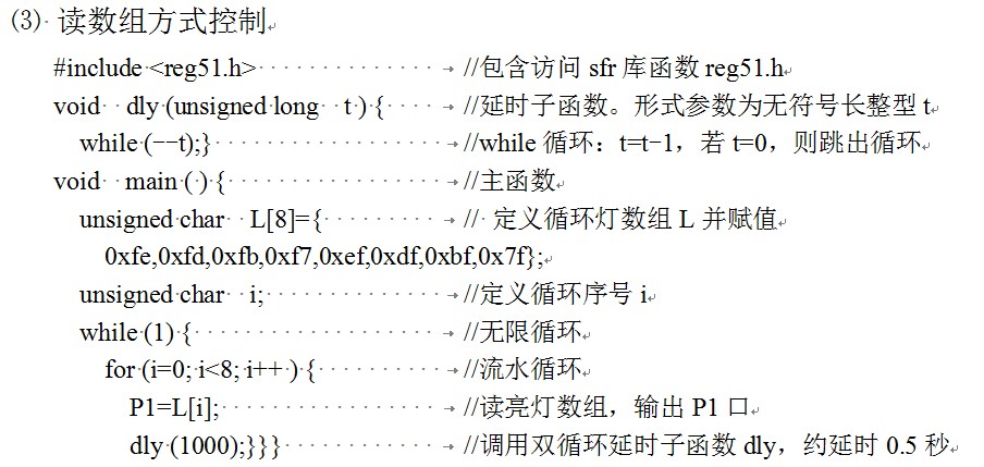

ID:111634 发表于 2016-6-21 15:48
流水灯多得不得了。
先Proteus仿真一下,确认有效。
实例27 流水循环灯(3种控制程序).rar (35.66 KB, 下载次数: 3)

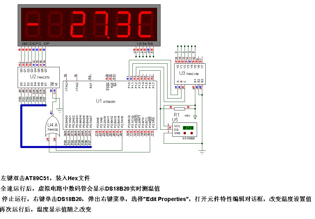

ID:111634 发表于 2016-6-21 15:41
DS18B20 测温
先Proteus仿真一下,确认有效。
实例97 DS18B20测温.rar (51.78 KB, 下载次数: 3)
