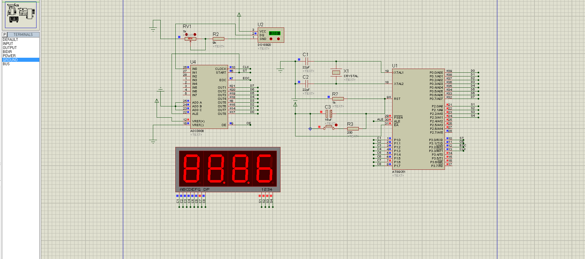

问下,这个仿真图有没有问题,但是数码管显示不行

本帖最后由 826846458 于 2016-6-26 16:39 编辑 就这样。。。

DS18B20DQ端输出的是数字信号,怎么输入到0808区AD呢?概念完全错误,怪不得这么长时间没人理睬!

ID:110895 发表于 2016-6-27 06:11
使用灌电流驱动,能提高驱动能力。
ID:123289 发表于 2016-6-26 23:20
是LED驱动能力不够!
先弄清LED是共阴共阳,否则电流方向可能不正确,从而不显示。
然后,LED的Cx与Sx一高一低才能显示,电流从高流向低,但是提供电流的端口提供不了那么多的电流,也是不亮的。(查一下CPU手册,看看IO口输出最大电流是否能驱动LED的8个段。注:应当不能。)
第三,查一下LED的段电压降,如果压降太大(如,有的LED一个段是三个或更多的LED二极管串联而成的),也无法显示(驱动不了)。
ID:7485 发表于 2016-6-26 21:22
硬件和软件相对应吗?
ID:96682 发表于 2016-6-26 17:00
LZ,P0口要接上拉排阻,还有源代码与电路要相互匹配。
