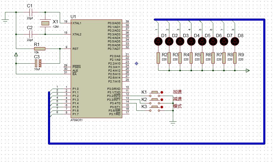

我用的汇编,如果要添加P3.2和P3.3分别为一个按键控制增加流速(按一次固定增加多少ms,有最大值)和减少流速(按一次固定减少多少ms,有最小值),怎么设计?我用的两个灯一组循环移动,求大神解答一下,谢谢了!! ...

写程序,主要是构思!
速度取决于你的延时,
将延时时间做成活的,即可达成目的.
所以最好用中断做延时.在中断中改更延时的时常数.(在你需要改变速度的时候,如按下了键)

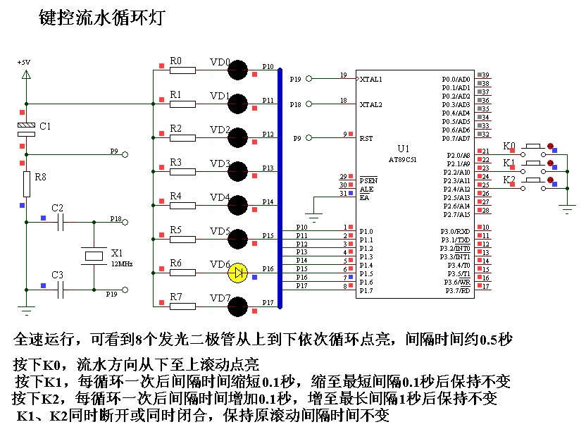

① 8个发光二极管从上到下(K0断开)依次循环点亮,每次点亮时间约为0.5秒。
② 按下K0,流水方向从下至上滚动点亮。
③ 按下K1(K2断开),每循环一次后间隔时间缩短0.1秒,直至最短间隔0.1秒后保持不变。
④ 按下K2(K1断开),每循环一次后间隔时间增加0.1秒,直至最长间隔1秒后保持不变。
⑤ K1、K2同时断开或同时闭合,保持原滚动间隔时间不变。
初设0.5秒,以后是每循环一次后间隔时间缩短或增加0.1秒,注意“每循环一次”,然后变化。
缩短或增加0.1秒,你有感觉吗?
如果嫌慢,按住不放或锁定按键(点击按键右侧小红点)。
这是仿真,象征性的。你要什么效果,都可修改啊!你们学单片机,就是学修改,学好了,就自己能创造了!
例如,你要每次缩短或增加0.2秒,按2次就玩完了,有劲吗?按5次才稍稍有劲些。
再例如,你要每次缩短或增加0.05秒,那就更没感觉了。
脑子想想,什么叫仿真?什么叫象征性?
实际上,单片机都可做到,你怎么想,怎么实现,问题是有没有必要,好玩不好玩。

实例7  键控流水循环灯
这个实例貌似要不就是一直按着不放,要不就看准在流水灯最后按才有增加和缩短的效果(每循环一次),能不能直接在中途任意时刻按一下就是增加和缩短的?

ID:111634 发表于 2016-7-9 07:41
实例7  键控流水循环灯
先Proteus仿真一下,确认有效。
实例7 键控流水循环灯.rar (36.04 KB, 下载次数: 231)
以上摘自张志良编著《80C51单片机Proteus仿真设计实例教程》清华大学出版社ISBN 978-7-302-41682-1
书中电路和程序设计有详细说明,程序语句条条有注解。
