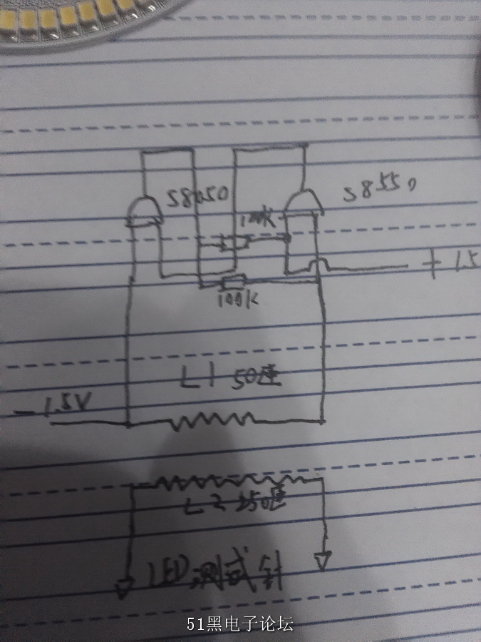

(原创设计)DIY LED测试仪

其实只要L1不少于3米,L2不少于6米,就行
ID:97023 发表于 2025-12-3 22:01
看图应该是自激振荡器,然后变压器升压。
ID:460466 发表于 2025-12-3 14:23
最简单的办法就是电源串联个1K左右的电阻30V也不会烧坏LED
ID:1075398 发表于 2025-9-13 10:22
哇噻,10年前的贴子了,好东西,先收藏,有空了做一个试试,
ID:136110 发表于 2016-8-26 16:45
这个电流不大的,你要亮可以并联三极管加大电压,不然要烧的。
ID:137154 发表于 2016-8-22 13:38

那个  为啥我也这样弄了,可是我的却不是很亮
ID:136110 发表于 2016-8-21 09:48
我过一会儿发上来。
ID:137154 发表于 2016-8-20 18:42
我是新手   加我QQ吧1142178388    那样我有不明白的还可以请教你
ID:137154 发表于 2016-8-20 18:41
这个能给个清晰的图吗?
