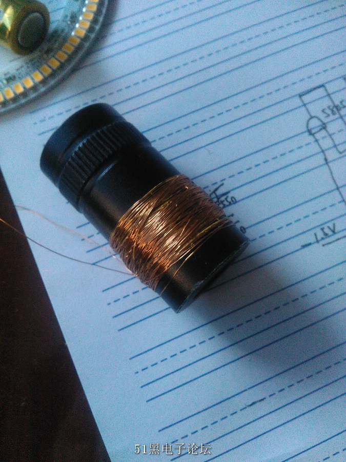

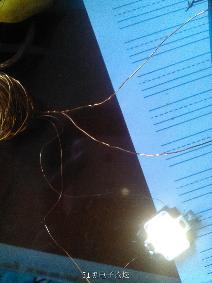

1471267808623.jpg 平时测量LED时总是会因为电压太高烧坏LED,大伏数的又点不亮,于是做了个测试仪。
这个测试仪不分正负,可以点亮1一8个(或更多)个LED串联组,而只需一节1.5v电池
L1和L2L1用1mm线,L2用0.5mm线
我试过点8个LED串,可以点很亮,点一个LED不烧
次极随便绕,只要有电感量就行。
初级还是一样。

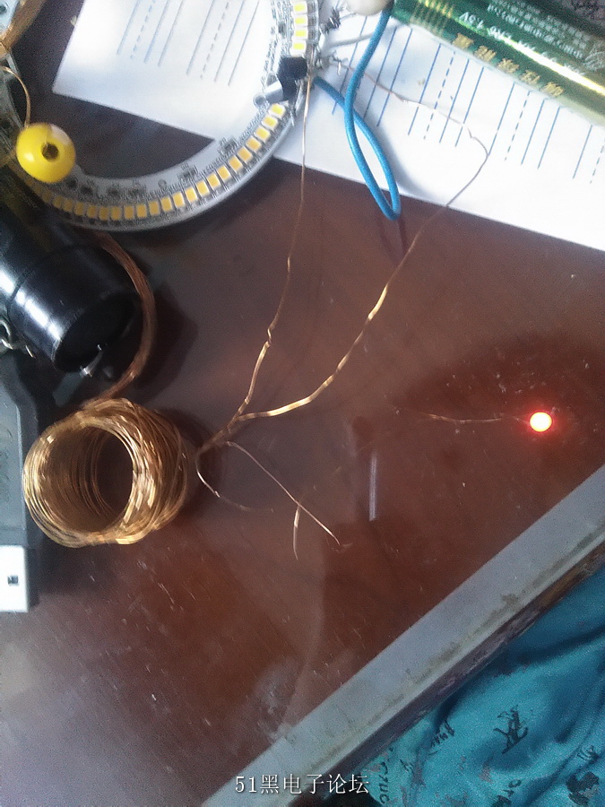

把线圈从上面取下来,接好电路。
其实只要L1不少于3米,L2不少于6米,就行

那个  为啥我也这样弄了,可是我的却不是很亮
ID:136110 发表于 2016-8-26 16:45 | 显示全部楼层
这个电流不大的,你要亮可以并联三极管加大电压,不然要烧的。

最简单的办法就是电源串联个1K左右的电阻30V也不会烧坏LED
ID:97023 发表于 2025-12-3 22:01 | 显示全部楼层
看图应该是自激振荡器,然后变压器升压。
