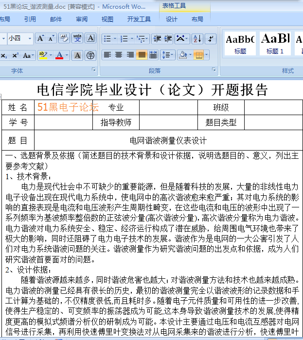

电信学院毕业设计(论文)开题报告
姓 名        专业                   班级
学 号        指导教师        题目类型
题 目    电网谐波测量仪表设计
一、选题背景及依据(简述题目的技术背景和设计依据,说明选题目的、意义,列出主要参考文献)
1、技术背景:
    电力是现代社会中不可缺少的重要能源,但是随着科技的发展,大量的非线性电力电子设备出现在现代电力系统中,使电网中的高次谐波愈来愈严重;其对电力系统的影响的直接表现是电流和电压波形产生周期性畸变,在这些电流和电压的波形中出现了一系列频率为基波频率整倍数的正弦波分量(高次谐波分量),高次谐波分量称为电力谐波。电力谐波对电力系统安全、稳定、经济运行构成了潜在威胁,给周围电气环境也带来了极大的影响,同时还阻碍了电力电子技术的发展。谐波作为是电网的一大公害引发了人们对电力系统谐波问题的关注。谐波测量作为研究谐波问题的出发点和依据,成为人们研究谐波首要面对的问题。
2、设计依据:
    随着谐波源越来越多,同时谐波危害也越大;对谐波测量方法和技术也越来越成熟。电力谐波的测量已经具有很长的历史,最初的谐波测量完全以谐波波形的记录数据和手工计算为基础的,不仅精度很低,而且耗时多。随着电子元件质量和可用性的进一步改善,使得生产稳定的、可变频率的振荡器成为可能,这本身导致谐波测量技术的发展,使得精度更高的模拟式频谱分析仪的研制成为可能。本设计主要通过电压和电流互感器对电网信号进行采集,再利用快速傅里叶变换法对从电网采集来的谐波进行分析,快速傅里叶变换法主要优点就是运算速度快,不占用很多的系统时间,适应快速跟踪动态检测的要求;且该算法将采集的电压、电流中的干扰化为高次谐波处理,避免了因采用模拟滤波电路产生参数不匹配带来的误差,从而极大的提高了测量精度;对于多数场合来说都比较适用,因为大多数电网的信号都是稳态信号。通过STM32来实现对快速傅里叶变换算法的控制,以及对相应参数的显示和PC机信息的传递。STM32主要优点是稳定性高、可扩展性强。

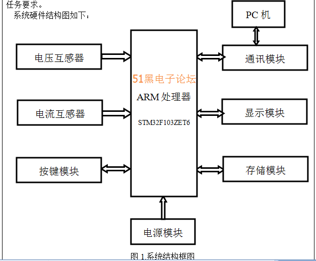

2、设计思想:
  1)根据设计任务要求,该设计主要有以下几个模块组成:
(一)核心控制器STM32单元模块:
        本次设计主要用核心芯片STM32F103ZET6来作为本次设计的控制单元;
该芯片具有以下功能:该芯片具有 64KB SRAM、512KB  FLASH、2 个基本定时器、4 个通用定时器、2 个高级定时器、3 个 SPI、2 个 IIC、5 个串口、1个 USB、1 个 CAN、3 个 12 位 ADC、1 个 12 位 DAC、1 个 SDIO 接口、1 个 FSMC 接口以及112 个通用 IO 口,这些具有的功能能很好的完成设计任务。
(二)电压和电流信号采集模块:
        主要利用电压互感器和电流互感器将电网三相高电压和大电流处理成低电压和小电流用于电网谐波的分析。首先将三相电压和电流通过六路互感器进行信号采集,再进行相应电流和电压信号的处理,最后A/D处理。
电压互感器:是将一次回路的高电压成正比的变换为二次低电压以供给测量仪表、继电保护及其它类似电器。
电流互感器:是将一次回路的大电流成正比的变换为二次小电流以供给测量仪表、继电保护及其它类似电器。二次电流不能直接A/D转换,必须进行相关的处理将其转换成能被处理的信号;再输入到A/D处理模块。
(三) ADC处理模块:
该模块主要将采集到的模拟信号进行数字化处理,处理之后再通过STM32单片机进行FFT(快速傅里叶变换处理)。
  STM32F103ZET的ADC处理模块:STM32 的 ADC 是 12 位逐次逼近型的模拟数字转换器。它有 18 个通道,可测量 16 个外部和 2 个内部信号源。各通道的 A/D 转换可以单次、连续、扫描或间断模式执行。ADC 的结果可以左对齐或右对齐方式存储在 16 位数据寄存器中。我们在本次设计中主要利用其中的6个通道分别对三相电压和三相电流转换处理;然后存储到相应的数据寄存器中。
(四)  FFT(快速傅里叶变换算法)数据处理模块:
   在数字信号处理中,离散傅里叶变换(DFT)是常用的变换方法,它在各种数字信号处理系统中扮演者重要的角色。快速傅里叶变换(FFT)并不是一种新的算法,而是离散傅里叶变换(DFT)的一种快速计算的算法而已。
   将A/D转换后的数据进行FFT算法,我们就可以对电压和电流的各次谐波和相关的一些值进行计算,这些数据处理都是通过程序来实现的。
(五) 显示及按键模块:
① 显示:
由于设计任务要求显示的值和参数比较多,所以对显示屏要求比较高,在一个屏幕上显示不了,必须要利用按键,通过程序来控制让其转换显示,
② 按键:
主要用于显示屏的控制,以及一些设置值得操作,比如设置报警、显示屏切换,以及复位等。
(六)通讯模块:
通过RS232协议利用软件使单片机与PC机进行通讯,对相关的滤波器进行相关的操作。
(七)电源模块:
主要为各个电路提供所需的电源。
2)设计思路:
     硬件部分一个模块一个模块着手,首先通过电压和电流互感器对三相电压和电流信号进行采集,在经过相应的处理将采集的信号处理成单片机能进行A/D转换的信号,再A/D 转换,将转换后的信号直接让单片机通过快速傅里叶算法处理,之后将快速傅里叶变换算法处理后的信息用程序进行算术处理,计算出任务要求的电压电流相关的参数,再通过显示模块显示,最后将相关的信号用RS232协议传给PC机。
     软件部分通过各个模块的编程,软件部分在对芯片的管脚功能和用法以及整个系统有充分的了解后,根据设计要求设计硬件电路,包括互感器信息采集电路、按键控制电路、A/D模块连接电路、再编写所需要的程序,然后通过软件编程,基本实现设计的任务要求。
  系统硬件结构图如下:
                               图1.系统结构框图
