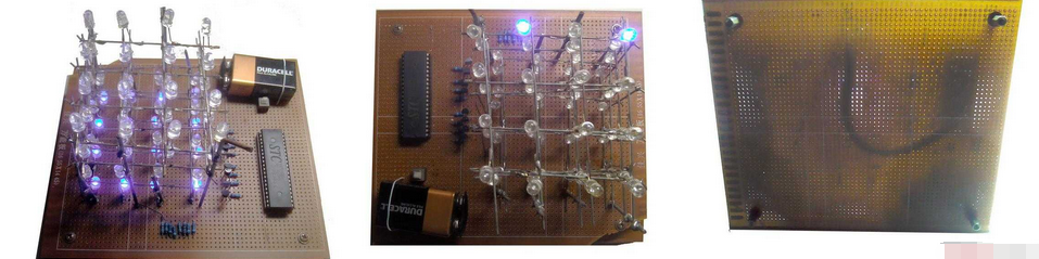

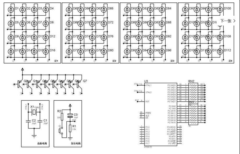

4×4×4 光立方 (原理图,源代码)
查看数: 20255 | 评论数: 3 | 收藏 0
发布时间: 2016-9-8 01:41
测试版: 1.原理图: 显示效果视频: $('swf_XtB').innerHTML=AC_FL_RunContent('width', '550', 'height', '400', 'allowNetworking', 'internal', 'allowScriptAccess', 'never', 'src', encodeURI(' ...

辣鸡 这就不是你做的  LED灯从绿色的变成蓝色的  你有BUFF?可以瞬间换灯?

你这个编译就出错了  471 errors

加上注释会更好
