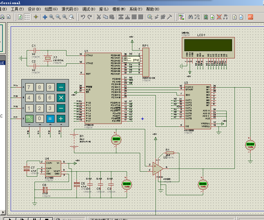

基于单片机的压力监测装置设计 protues仿真及源程序
查看数: 4517 | 评论数: 2 | 收藏 2
发布时间: 2016-9-12 12:42
protues中没有电阻应变片,就自己给了2mv的直流电压作为信号. 源程序: #include<reg52.h> #include<intrins.h> #define uchar unsigned char #define uint unsigned int sbit rs=P2^0; &n ...
