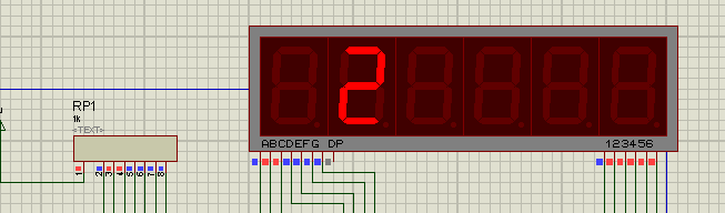

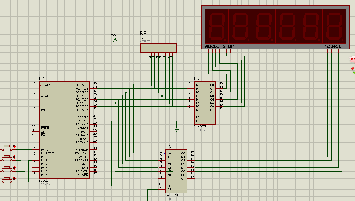

本帖最后由 f181912356 于 2016-9-17 09:58 编辑   本人刚按例程写了一段按键控制数码管加减显示0-99数字的问题,现出现十位数字有的能显示,有的显示不出来的问题,请高手指教,具体代码如下: #in ...

看图有6位LED:
请考虑:每4ms显示一位,用24ms将6个LED显示完毕,周而复始,永不停息!
经验告诉你,低于4ms LED会用抖动感!
关键:
显示次序:当前需要显示的位译成LED码→关全部显示→开当前需要显示的位→准备下个显示位→4ms后重复,周而复始,永不停息!
