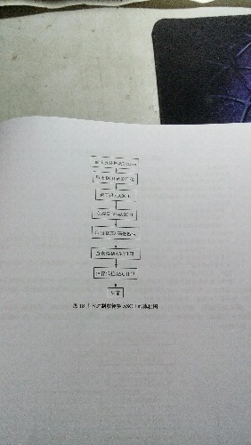

大神帮帮初学者,51单片机编个小程序
查看数: 3669 | 评论数: 5 | 收藏 0
发布时间: 2016-9-23 14:02
一个16进制数33转换成ASCⅡ码值,这是流程图

ID:111634 发表于 2016-9-26 07:29
简单程序,不用流程图!与其构思和画流程图,程序早就编好了。所以,现在的单片机教材越来越少流程图。
ID:140371 发表于 2016-9-25 06:34
例:
char hi_asc,low_asc;
void hex_asc(unsigned char hex)
unsigned char dat;
hi_asc= (hex >>4) ;
hi_asc += hi_asc >9 ? 0x37:0x30;
low_asc= (hex &0x0f) ;
low_asc += low_asc >9 ? 0x37:0x30;
ID:139821 发表于 2016-9-23 15:02
这画质。。。。
