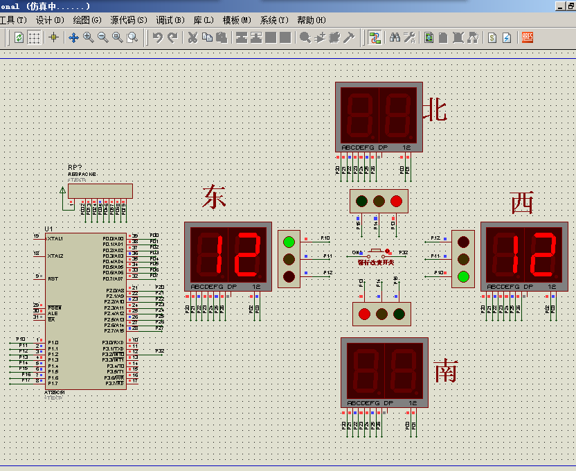

带中断的单片机红绿灯proteus仿真源程序和原理图
查看数: 19891 | 评论数: 14 | 收藏 6
发布时间: 2016-10-10 15:25
带中断的单片机红绿灯仿真原理图: 带中断的单片机红绿灯仿真工程文件及所有完整程序等资料下载地址(压缩包一共有45个单片机仿真,全部下载后找到第018个项目即可): http://www.51hei.com/bbs/dpj-5629 ...

想问一下仿真里的红绿灯在哪里找到,并且怎么样红绿灯不连线就可以亮,一直找不到,希望大佬帮一下
不是说不连线,而是标了标签,就是那个LBL,相同的标签就相当于连线了,交通灯你在元件里搜索traffic light就行了
