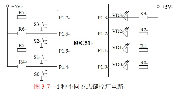

P1.0~P1.3分别接VD0~VD3发光二极管,输出低电平时亮,输出高电平时暗。R0~R3为限流电阻,取330Ω。S0~S3为无锁按键,键信号输入端分别为P1.4~P1.7,按键闭合时输入0,按键断开时输入1。R4~R7为上拉电阻,取10kΩ,接+5V,如图3-7所示。
① 无锁按键:S0按下,VD0亮;S0释放,VD0暗;
② 无锁按键(前沿有效):S1按下,VD1亮;S1释放,VD1延时2s后暗。
③ 无锁按键(后沿有效):S2按下,VD2不亮;S2释放,VD2亮,并延时2s后暗。
④ 模拟有锁按键:S3按第一次,VD3亮,并继续保持;按第二次,VD3才暗。

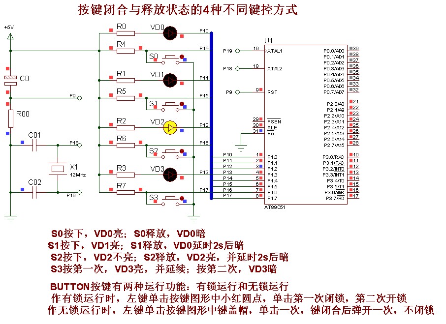

先Proteus仿真一下,确认有效。
