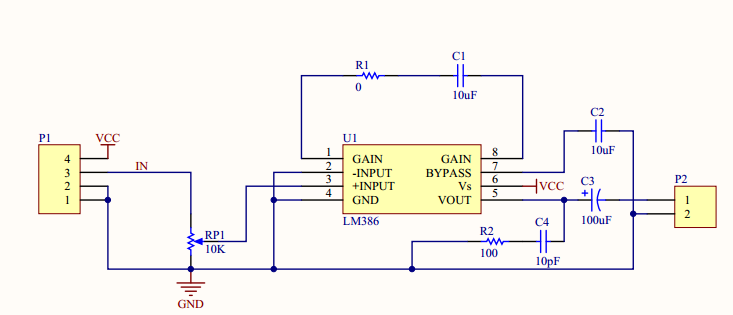

LM386模块求讲解,一定都看不懂

ID:123289 发表于 2016-10-18 13:55
RP:将输入按比例衰减后再送入放大器,衰减度可调(如作音量调节)。
ID:123289 发表于 2016-10-18 13:52
C4,R2:其时常数很小,起削减尖峰毛刺的作用。(旁路下地)
ID:123289 发表于 2016-10-18 13:49
C3:隔离直流成份,只让交流信号输出。
ID:123289 发表于 2016-10-18 13:48
C2:与IC的内部电阻构成一个RC电源滤波电路,净化电源,减小电源干扰。
ID:123289 发表于 2016-10-18 13:47
R1与C1:与IC的内部电阻构成一个RC选频电路。
ID:143191 发表于 2016-10-18 10:50
讲得很好啊
ID:138155 发表于 2016-10-18 08:46
楼上回复已经很详细啦

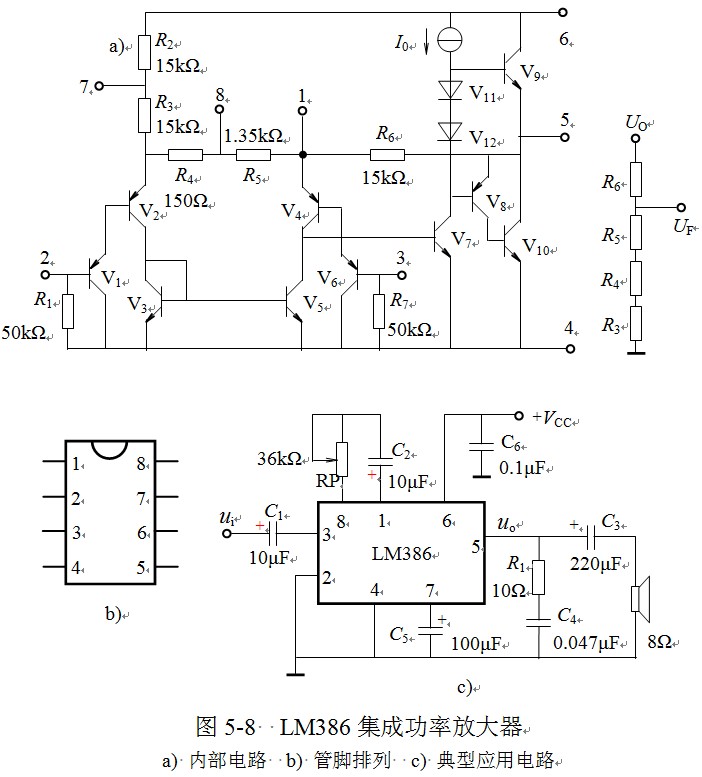

ID:111634 发表于 2016-10-17 18:19
LM386是一种小功率通用集成功放电路,价格低廉,在需要音频输出的小型电子产品中应用广泛。图5-8(a)、(b)、(c)分别为其内部电路、外型引脚图和典型应用电路。
⑴ 主要技术参数
⑵ 内部电路分析
以上摘自张志良编著
《模拟电子技术基础》(ISBN 7-111-19362-8)机械工业出版社
《模拟电子学习指导与习题解答》(ISBN 7-111-19361-X)机械工业出版社
主要特点是内容丰富,便于自学
