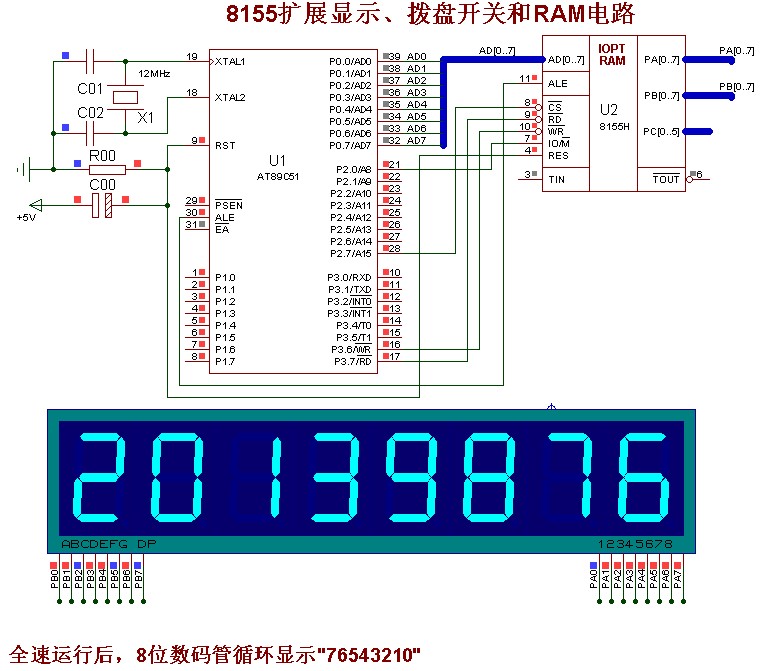

不知道哪里除了问题 仿真不能看到结果 灯都是灰的 电路和代码都检查了,也没查出是哪里出了问题 # include <absacc.h> # define PORTA   XBYTE[0X7F01] # define CONTROL XBYTE[0X ...

实例63  8155扩展8位LED数码管动态显示
先Proteus仿真一下,确认有效。
实例63 8155扩展8位LED数码管动态显示.rar (39.46 KB, 下载次数: 42)
以上摘自张志良编著《80C51单片机仿真设计实例教程——基于Keil C和Proteus》清华大学出版社ISBN 978-7-302-41682-1
书中电路和程序设计有详细说明,程序语句条条有注解。

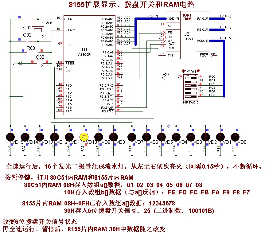

实例23  并行扩展8155
⒈ 8155简介    …
⒉ 电路设计    …
⒊ 程序设计    …
⒋ Keil调试    …
⒌ Proteus仿真    …
先Proteus仿真一下,确认有效。
实例23 并行扩展8155.rar (43.2 KB, 下载次数: 52)

ID:75261 发表于 2016-11-2 10:57
先测试下U3 需要上拉吗?
