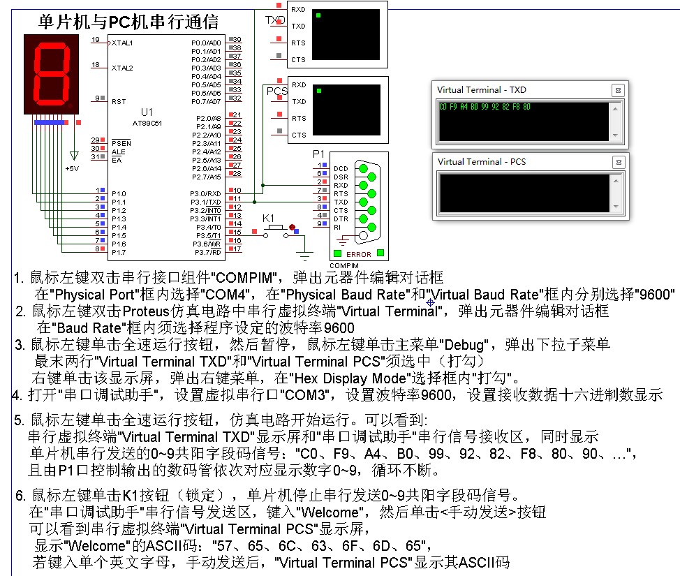

实验16  单片机与PC机虚拟串行通信
⒈ 虚拟串行通信说明    …
⑴ 添加虚拟串口    …
⑵ 下载“串口调试助手”    …
⒉ 电路设计    …
⒊ 程序设计    …
⒋ Keil调试    …
⒌ Proteus仿真    …
先Proteus仿真一下,确认有效。
实验16 与PC机虚拟串行通信.rar (151.41 KB, 下载次数: 6)
以上摘自张志良编著《80C51单片机实用教程》ISBN978-7-04-044532-9,高教社出版。     书中电路和程序设计有详细说明,程序语句条条有注解。
