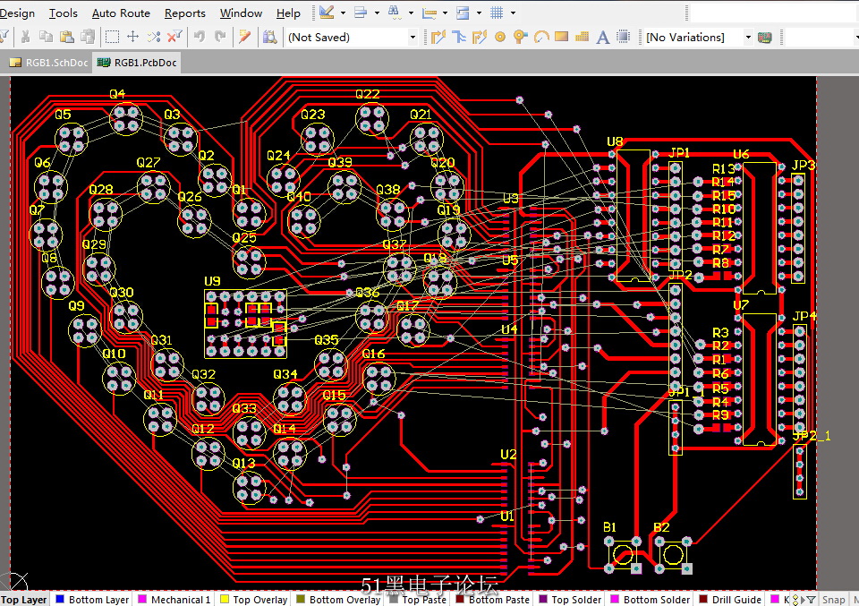

麻烦哪位前辈帮我看看这张个PCB有啥毛病,谢啦。。。
查看数: 8141 | 评论数: 25 | 收藏 0
发布时间: 2016-11-22 19:16
发给店家去做,人家说有毛病,不给做,我是新手,也看不出来问题在哪,麻烦各位前辈给点意见

ID:114058 发表于 2016-11-30 20:50
线路上飞线太多,可以尝试一下使用双面板,将飞线在重新布局,其次,在注意一下元件与板边,线与线之间的间距,最后,检查一遍原理图是否能够走通,最好利用仿真软件进行仿真,看看能不能得到想要的结果
ID:151180 发表于 2016-11-30 11:52
右边的边距有点小啊,不能挨得太近
ID:140528 发表于 2016-11-28 16:27
线都没走通,别人就算给你做成板子了也用不了,先把线布完,还有就是你这图应该是顶层,双面板可以顶层和底层一起走线,这样就容易些,还有一个就是布完线记得检查有没有错误,等板子做出来就晚了
ID:150286 发表于 2016-11-26 10:44
你的线都没连好,看样子要做双层板才行

ID:149451 发表于 2016-11-24 06:59
打板厂家根本不知你拿它做什么,不会关心你的原理,所以不接单(这是LZ的疑问)一定不是原理问题!

ID:149709 发表于 2016-11-23 14:11
信息不全,就TOP层的走线图,那么多线没连接,bottom层呢,地呢

PCB布线的线径应根据其流通的电流选择,电压信号线可细,电流驱动线应稍粗,电源与接地线应尽可能粗。
ID:111634 发表于 2016-11-23 12:55
此板必须改成双面板,原因有二:一是单面板走不通(除非加跳线),而是LED驱动电流一般应几个mA,线径太细易发热。

PCB布线没完成,还有那么多飞线
PCB制板的那管你走通、功能否,他只管能否在他的工艺条件下完成,只要满足他就生产,你拿回来是飞线是桥接,那是你的事,他不会为此不接单的。

ID:149451 发表于 2016-11-23 08:56
厂家不给做,通常是说你给他留的线间距、线宽、孔与焊盘尺寸等超出了他的能力。你只凭一张图,说明不了上述这些问题。
