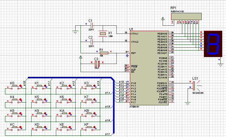

#include <reg52.h> #define uchar unsigned char #define uint unsigned int uchar code DSY_CODE[]= {          0xc0,0xf9,0xa4,0xb0,0x99,0x92,0x82,0xf8,0x80,0x90,0x ...

ID:149853 发表于 2016-11-30 23:40
   switch(Tmp)
                 case 1: KeyNO = 0; break;
                case 2: KeyNO = 1; break;
                case 4: KeyNO = 2; break;
                case 8: KeyNO = 3; break;
                default: KeyNO = 16;
我怎么觉得你这段程序有问题呢?高位给0,低位给1。
然后我按下一个键,这个键对应的行和列都是0吧,也就是说,低位只有一个数为0,
那么tmp怎么会出现1,2,4,8呢。
除非楼主的单片机键盘是按下去接到了高电平

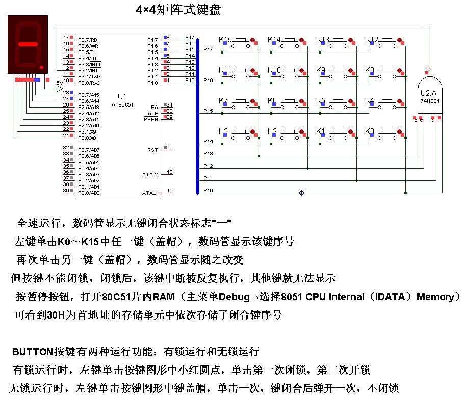

实例62  4×4矩阵式键盘
与你的几乎一模一样
先Proteus仿真一下,确认有效。
实例62 4×4矩阵式键盘.rar (44.79 KB, 下载次数: 15)
以上摘自张志良编著《80C51单片机仿真设计实例教程——基于Keil C和Proteus》清华大学出版社ISBN 978-7-302-41682-1,内有常用的单片机应用100案例,用于仿真实验操作,电路与程序真实可靠可信可行。书中电路和程序设计有详细说明,程序语句条条有注解。
