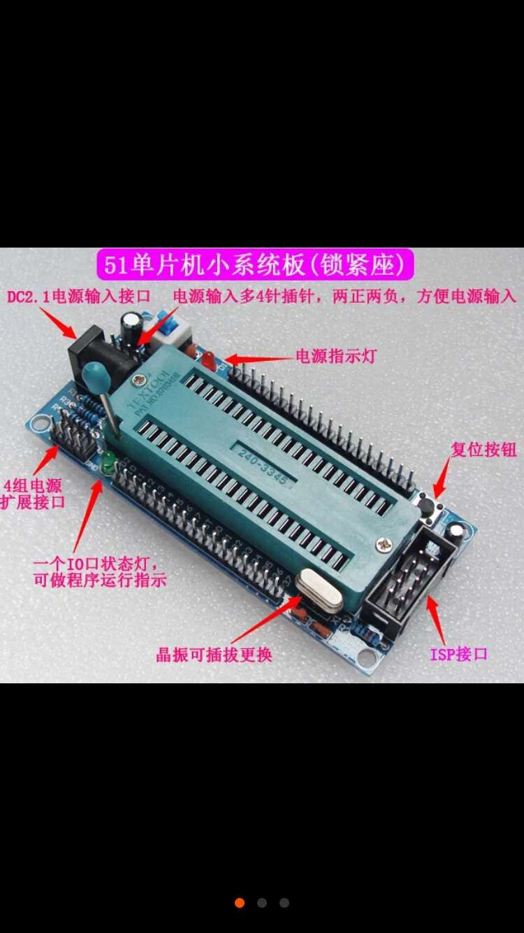

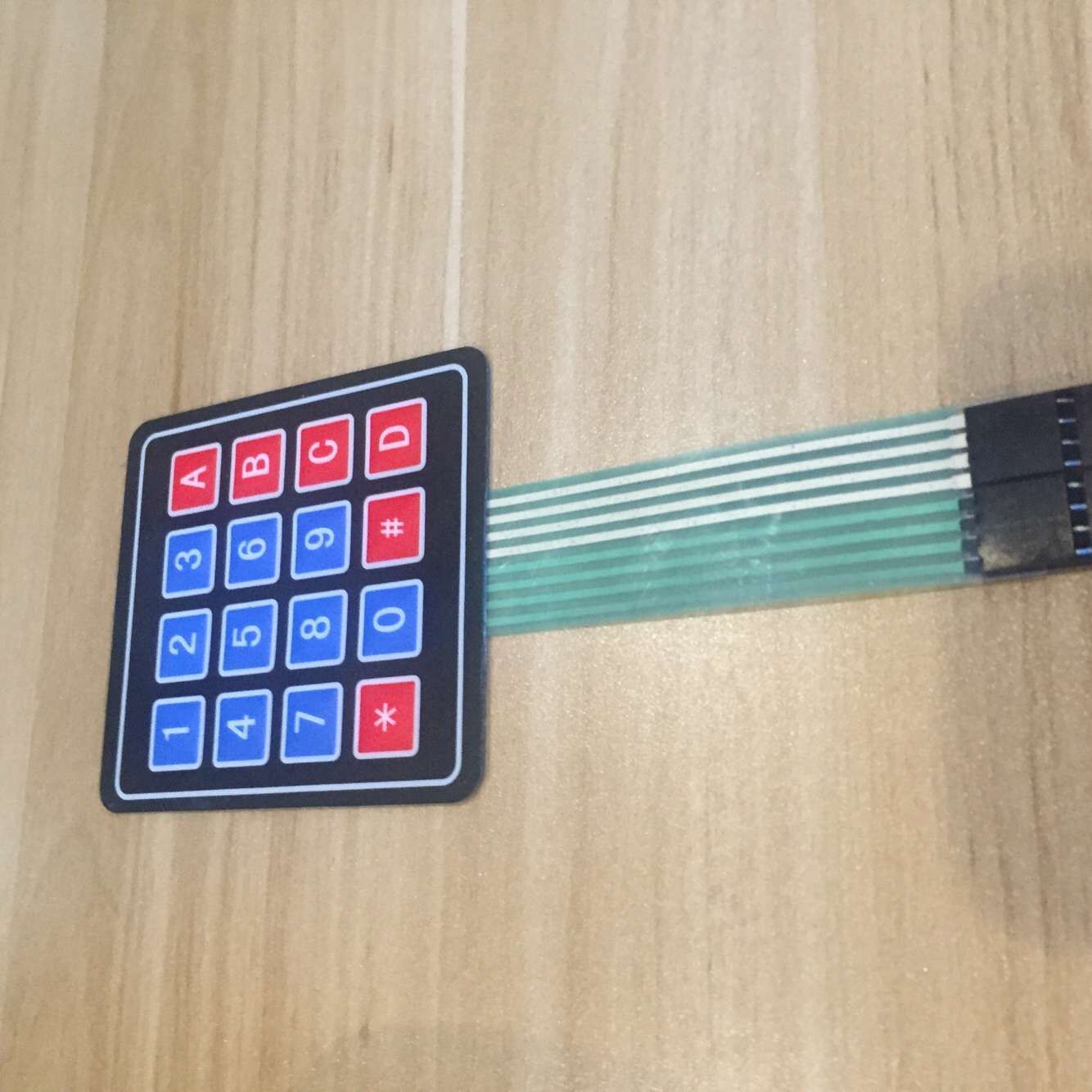

现在想通过上面图片上的东西,实现用4x4矩阵薄膜键盘输入正确密码后,电磁锁打开(就是输入正确密码电磁锁断电), 求大神们抽时间帮帮忙~  感谢费可以详谈~~谢谢~~~

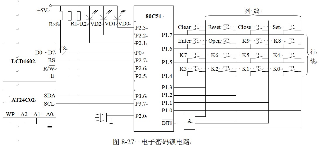

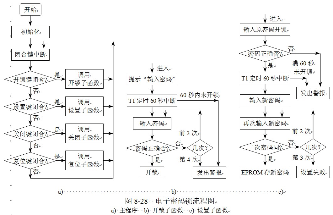

功能齐全的电子密码锁
⑴ 电路设计    …
⑵ 功能设计    …
⑶ 程序设计    …
⑷ Proteus仿真    …
先Proteus仿真一下,确认有效,验证上述功能。
电子密码锁1.rar (1.13 MB, 下载次数: 14)

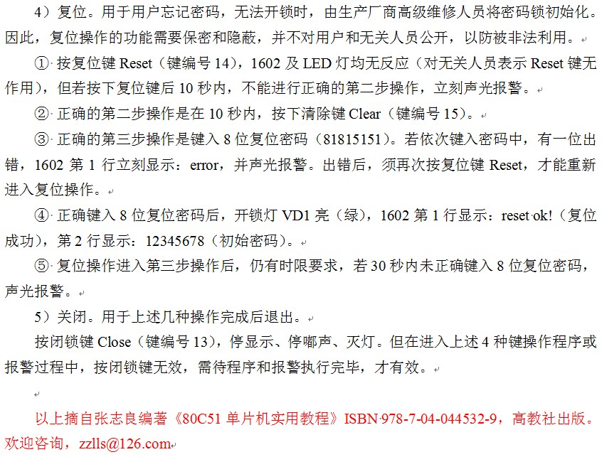

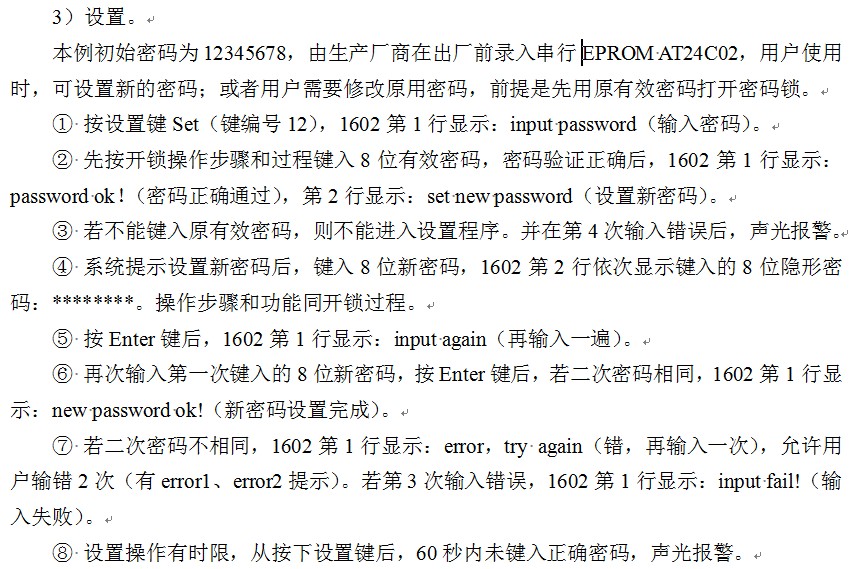

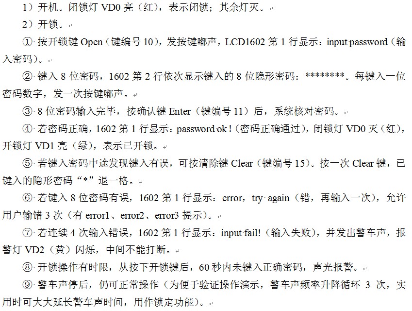

以上摘自张志良编著《80C51单片机实用教程》ISBN978-7-04-044532-9,高教社出版。书中电路和程序设计有详细说明,程序语句条条有注解。
