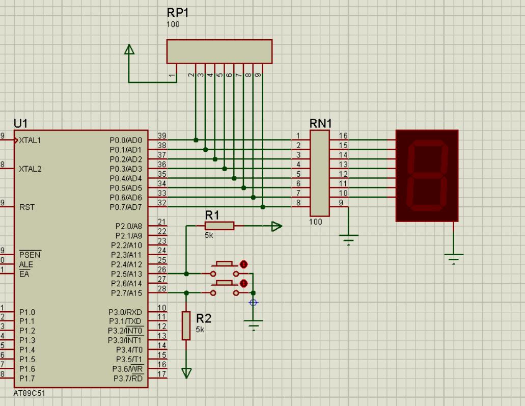

写了个简单的中断程序,目的是按下第一个按键数码管加1,第二个按键启用中断清零

大神帮帮忙看哪里出错了 #include<reg51.h> sbit button1=P2^5; sbit button2=P2^7; char j=0; unsigned char duan[]={0x3f,0x06,0x5b,0x4f,0x66,0x6d,0x7d,0x07,0x7f,0x6f}; void dela ...

ID:139855 发表于 2016-12-26 17:00
外部中断int0 按键需要接在P3.2口上才有效 int1P3.3,后边中断里面的语句你也没写

ID:140371 发表于 2016-12-26 10:34
飞鸿之梦 发表于 2016-12-25 23:17
按键1的功能实现了,但按键2中断的功能没实现
p2.7 並不是外部中斷的輸入  ....at8c51 P3.2 才對
ID:149988 发表于 2016-12-26 09:05
RE: 写了个简单的中断程序,目的是按下第一个按键数码管加1,第二个按键启用中断清零
不难看出button2键是用外部中断进行控制,既然利用外部中断,那么IO口是不能随便的,外部中断INT0口是P3.2,所以button2键不能用P2.7口。大循环中的button1键用P2.5口是可以的。
