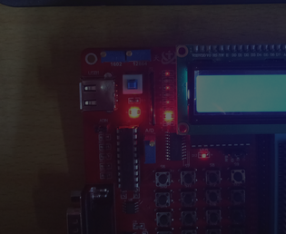

点亮1,3,5,7这四个发光管,如何用总线操作完成。我自己是这样的。 #include<reg52.h> void main() {      P1=0xfe;      P1=0xfc;       ...

按照程序执行顺序,11111110执行到11111100到11101111到11001111然后结束,每一条重新执行速度非常快,你感受不到,在现实中就是单片机只显示了第四行功能,也就是只亮两个灯

你只点亮了一瞬间 没有保持
     P1=0xfe;
     P1=0xfc;
     P1=0xef;
     P1=0xcf;

要正确的点亮1357 你可以赋值0x55

同学,你p1在第一条语句里点亮了第一个灯,但同时也灭了其他的灯
ID:149988 发表于 2016-12-31 17:30
