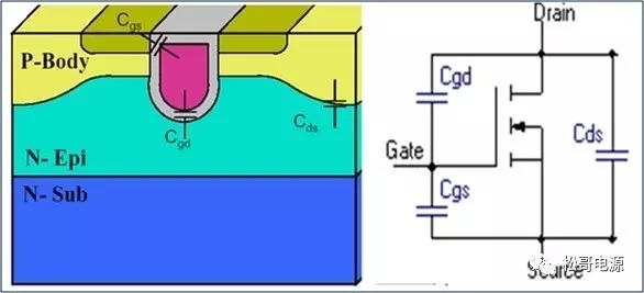

理解功率MOSFET的寄生电容
查看数: 23831 | 评论数: 4 | 收藏 2
发布时间: 2016-12-27 10:36
融创芯城PCB\PCBA自动报价系统上线啦,各位做电子产品的朋友,欢迎访问平台比价、订购 功率半导体的核心是PN结,当N型和P型半导体结合后,在结合面处的两侧形成空间电荷区,也称为耗尽层,当PN结两端的电压变化的时 ...
