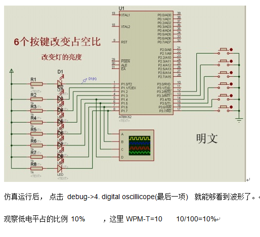

明文作品,谢谢欣赏!功能说明:PWM,通过改变占空比,PWM_T/100,这里100是周期,每个按键都会给PWM_T一个定值,这样就改变了输出波形。

有原理图么? 怎么接如52

试烧入52,运作正常
