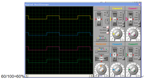

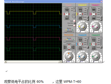

功能说明:PWM,通过改变占空比,PWM_T/100,这里100是周期,每个按键都会给PWM_T一个定值,这样就改变了输出波形。

  26. ET0=1;       //允许定时器0中断

  53.   t=0;  //使t=0,开始新的PWM周期
  54.   P1=0x00;  //使LED灯亮  ,输出端口
  55.   P0=0x00;  //使LED灯亮  ,输出端口
  56. }
  57. if(PWM_T==t)  //按照当前占空比切换输出为高电平

ID:348266 发表于 2018-6-9 17:26 | 只看该作者
试烧入52,运作正常
